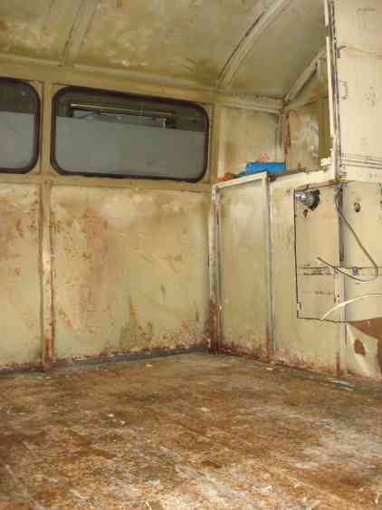

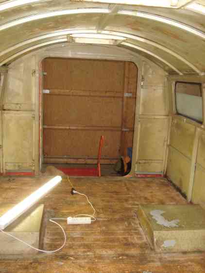

moin zusammen,
bräuchte mal eine Entscheidungshilfe. Wir haben jetzt unseren Koffer vom 710 mal vollständig ausgeräumt incl. PVC Boden.
Ich finde das die Substanz gar nicht mal so schlecht ist für seine 44 Jahre.
An einigen Stellen ist es gerade der untere Rand der angegammelt aber nicht durch ist!
So aber jetzt meine eigentliche Frage. Was mach ich mit dem original Holzdielenboden?
1. Abschleifen, Owatrol oder ähnliches drauf, Isolator (wie Stark) und danach Fertikpaket drüberlegen
oder
2. Holzdielenboden raus, Siebdruckplatte rein (wie stark sollte die min. sein? )und danach das gleiche wie unter 1.
