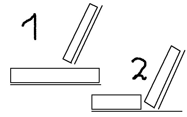

für die Sitzpolster einer einfachen Sitzbank (ohne Tisch oder gegenüberliegende Bank; Maße der Sitzbanktruhe ca. 200x60cm) gibt's zwei Möglichkeiten:
Bei Möglichkeit 1 wird das untere Polster 60cm breit und das obere etwa 40 hoch. Bei der 2 kommt das Untere auf 30-35 in der Tiefe und das Obere wird dafür 50 hoch. Bei der 2 spart man deutlich an Polster.
(ich rechne immer mit 10cm dicken Polstern)
Ich überlege die Version 1 zurechtzuschneiden, da ich dann mit einem Handgriff aus den Polstern ein 2x1m-Bett machen könnte, indem einfach das Rückenstück genommen wird und vorne an die Sitzbank angestückelt wird. Der Platz dafür ist da.
Wie kann ich denn "einfach" das Brett befestigen, wo das Rückenpolster dann angeklettet wird? Ich will die Rückenlehne nicht einfach senkrecht machen und das Polster an die Rückwand machen, ein kleines bißchen Komfort muß ja sein. In meiner Zeichnung liegt's ja einfach auf dem Sitzpolster auf, das wird aber so nicht taugen für die Praxis.
Ein Tip?
Reicht es, das Polster an der Oberseite irgendwie an der Wand einzuhängen? Zum Beispiel einfach einen U-Winkel an die Wand schrauben und einen U-Winkel umgekehrt ans Brett. Ideal wäre natürlich, wenn man den Neigungswinkel der Rückenlehne verstellen könnte

ich verstehe leider nicht, warum du bei #1 das Polster UNTER das Rückenbrett schieben willst.
Bei mir geht das untere Polster bis an die leicht geneigte Rückwand und darauf "steht" dann das Rückenpolster. Die Polster sind einfach mit Klettband befestigt.

Hallo Udo,
mach das Rückenbrett so daß es vorne an die Sitzbank ranpaßt als Ergänzung der Liegefläche. Hats Du seitlich Platz zum hantieren? Wenn ja dann kannst Du evtl. Scharniere nehmen und das Ganze wie eine Tür einhängen aber eben um 90° gedreht.
Die Verstellung der Lehnenneigung kannst Du unten z.B. über einen drehbaren Klotz machen (drei Stufen, weg, flach, hochkant).
Im Bereich der Liegefläche evtl. Latten zur Verstärkung vorsehen.

denke mal, Udo favorisiert Variante 1, um auf das Mass von 1 m
Bettbreite zu kommen.
Möglichkeit zur Befestigung:
An der Kofferwand 3 oder 4 Keile aus Plattenmaterial mit Klavierband
befestigen, in die die Rückenlehne eingehängt wird. Im "Bettbetrieb"
Keile wegklappen, volle Bettbreite steht zur Verfügung
Pass auf mit der Neigung des Rückenteiles . Wenn das Rückenteil schiefsteht wird es für den Rücken schwer gerade zu sitzen was er aber meist will da er sich so am wohlsten fühlt . Machst Du das Rückenteil gerade wie es "normal" ist findet der Rücken immer eine Gelegenheit schief zu sitzen so er das will . Ich habs bei unzählig selbstgebauten Stühlen und Bänken ausprobiert . Am bequemsten empfand immer jeder die mit den geraden Rücken . Eine verstellbare Rückenlehne wird dich ab dem Moment nerven ab dem sie fertig gebaut ist . Ist technischer Schnickschnack der Platz wegnimmt und nie gebraucht wird .

der macht die Polster gerade. Man könnte ja auch das Polster anschrägen, dann benötigt man kein schiefes Brett als Rückenlehne.
