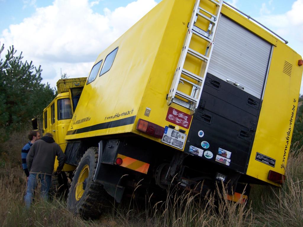

Ich meine Felix ist der erste bzw. einzige der das bisher so gelöst hat. Bei seinen Geländeambitionen wäre wohl auch jeglicher Faltenbalg fürn A...
Beim Durchgang sollte man sich immer dieses, mittlerweile vielzitierte Bild vor Augen halten:
Das hält kein Faltenbalg aus. Und es war keine Verwindungsprüfung... Felix hatte nur das unter hohem Gras verborgene Gelände missdeutet, könnte als auch jemand passieren, dar gar nicht SO KRASS im Gelände fahren möchte.
Transporter.

???biglärry hat geschrieben:Ich weiss ja dass er sowas kann , warum dann ausprobieren um alles zu riskieren ?
Gruß,Transporter hat geschrieben:Und es war keine Verwindungsprüfung... Felix hatte nur das unter hohem Gras verborgene Gelände missdeutet, könnte als auch jemand passieren, dar gar nicht SO KRASS im Gelände fahren möchte.

Ja das ist eben der Unterschied gegenüber jemandem der Geländeerfahrung hat , der würde nicht in ein unübersichtliches Gelände hineinfahren ohne vorher die Beschaffenheit und Tragfähigkeit des Bodens zu überprüfen . Die Geländewagenfahrer mit denen ich immer unterwegs war und ich selbst auch halten es jedenfalls so seit wir mit 4X4's unterwegs sind . Man muss halt wissen was einem das eigene Material wert ist . Das schöne am Allrad und all seinen Sperren ist dass man so fährt um eben nicht in der Pampa stecken zu bleiben oder in ein Loch zu fallen .Transporter hat geschrieben:.Transporter hat geschrieben:t;]Und es war keine Verwindungsprüfung... Felix hatte nur das unter hohem Gras verborgene Gelände missdeutet, könnte als auch jemand passieren, dar gar nicht SO KRASS im Gelände fahren möchte.
