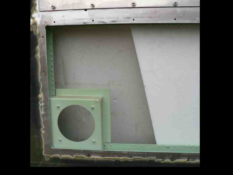

vorne im unteren Durchbruch ist ein Gehäude für einen Lüfter.
Ich suche einen 24 V DC - Lüfter, der da hineingehört.
Wer weiß was ?
Achso: 115 mm Lochdurchmesser und 105 mm Schraubenabstand

da sollte jeder Lüfter mit 120x120mm Außenmaß passen. Z.B. dieser
PAPST-Lüfter (12V) Lochabstand ist 104,5mm.
Oder ein Bsp. in 24V HIER - Lochabstand 104,8mm
Beim Resteverwerter Pollin gibts auch immer wieder mal 120mm-Lüfter in 24V für'n Appel und 'n Ei.

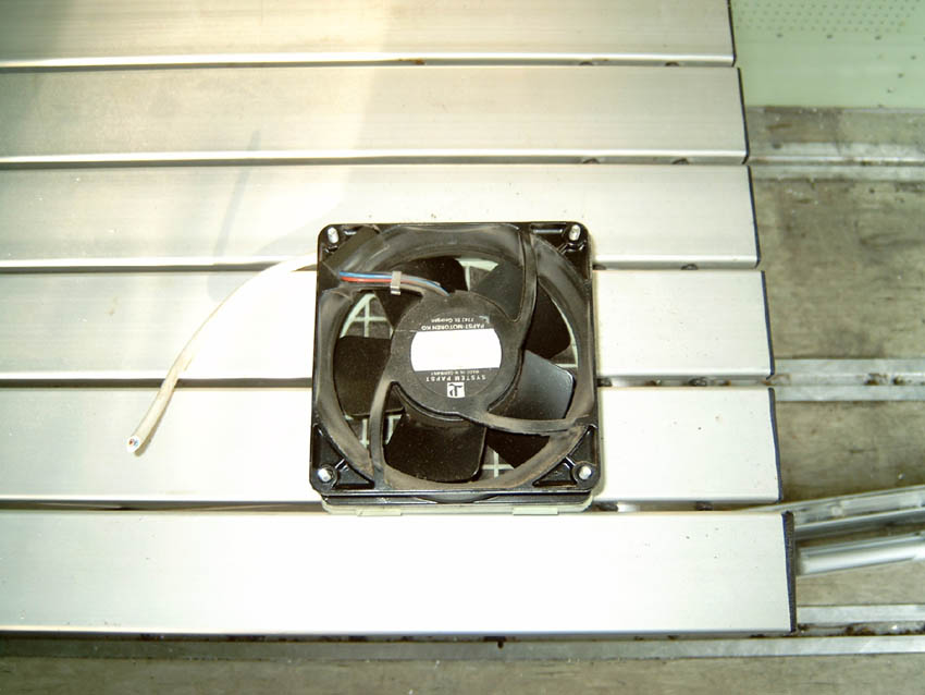

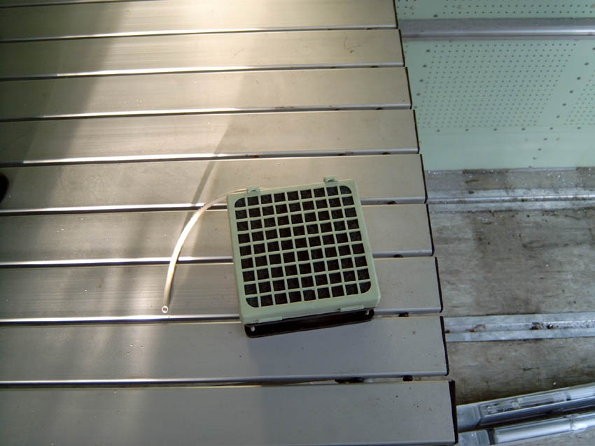

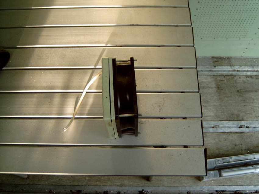

#4 Beitrag von magic » 2009-09-17 19:42:02
Ich hab grade einen Lüfter aus einem Shelter ausgebaut.Bild
