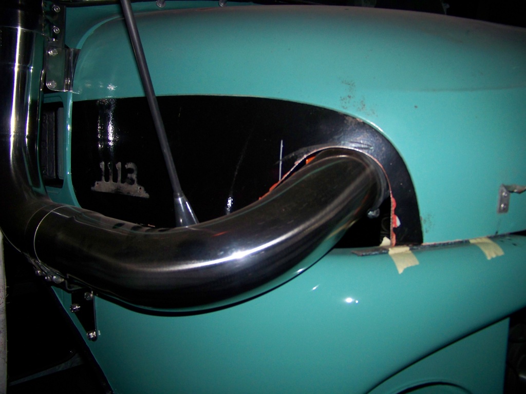

Das Bild ist ein gutes Beispiel.
Die Motorhaube ist noch gerollt - der Lack hochwertiger 1K Kunsthazlack und ca drei Jahre alt.
Der Kotflügel ist mit 2K Lack gespritzt, vorher Wash Primer und Spritzspachtel.Bild
