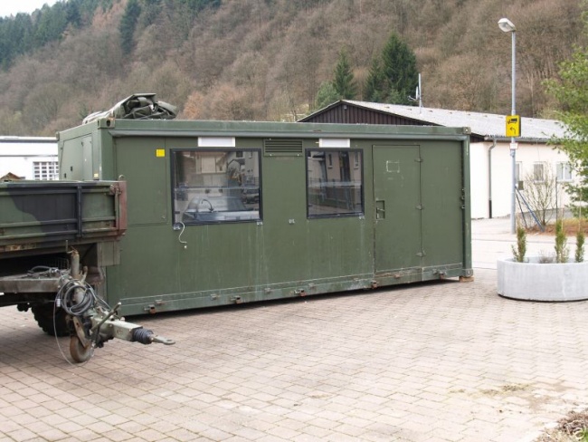

#6 Beitrag von rocknroll » 2009-05-07 18:10:25
@ Jonson, die gibts auch zu kaufen, und sind sogar von der BW und haben Containerlocks

rocknroll
Beiträge: 4993
Wohnort: Konstanz
#9 Beitrag von rocknroll » 2009-05-08 10:52:04
jonson hat geschrieben:@ Rocknroll...Whau....Wo gibts den die langen Container.?.
Hat jemand ne Ahnung wie gross und wie schwer die langen sind..
Sieht mir eher aus wie Standart 20 Fuss..
Und NEIN......Das soll nicht auf den Zetros.. :D :D
War ein 20 Fuss Container. Das war ein Küchencontainer der BW.
Sprich , die Länge passt ja fast genau und die Breite ist ja ausen 2,5m
Nimmst ein standart 20 Fuß Container in Isobauweise, gibts bei mobile. Mußt nach den Gewicht schauen, der hier war aus Alu mit Stahlrahmen.

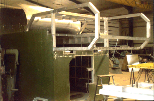

Hab meinen Alkovenkoffer auch aus zwei Dornier-Sheltern zusammengestrickt. Einen großen als Basis, einen kleinen zur Teilegewinnung komplett zerlegt. Dann den großen Shelter vorn und hinten oben ausgeschnitten und aus den Teilen des kleinen vorn nach vorn und oben, hinten nur nach oben angebaut. War eigentlich kein Problem, würde aber heute die alten Nietenlöcher der 7cm-Vierkantrohre zuschweißen, überschleifen und dann die Nietlöcher bei aufgelegten Blechen neu bohren. Bechernieten verwenden. Habe sie vor dem Einsetzen nochmal in Sika getaucht.
Aus der 90cm breiten Tür samt Rahmen habe ich einen Mittelstreifen von 30cm herausgetrennt, zusammengeschoben und wieder verschweißt, und die Tür dann vorn in die rechte Seitenwand gesetzt.
Bei Verwendung von WoMo-Fenstern ist aufgrund der Wandstärke von 7cm ein Rahmen für eine "Tieferlegung" erforderlich.
Etwas kompiziert ist die Verschweißung der Außenhaut, da es sich um eine spezielle AlMg-Legierung handelt. Lesen der TDV hilft da aber, den richtigen Schweißdraht aufzutreiben.
Hab leider keinen Webspace, kann daher kein Bild einstellen...
die Baustelle am Anfang. Vorn das Skelett des kleinen Shelters, Das bereits gewonnene Baumaterial lehnt am großen Shelter im Hintergrund
Zuletzt geändert von wrd am 2009-05-17 2:18:08, insgesamt 3-mal geändert.

#23 Beitrag von wrd » 2009-05-17 3:19:18
Danke Wilma, jetzt hab ichs geschnallt...
und hier auch gleich das Zwischenstadium:
