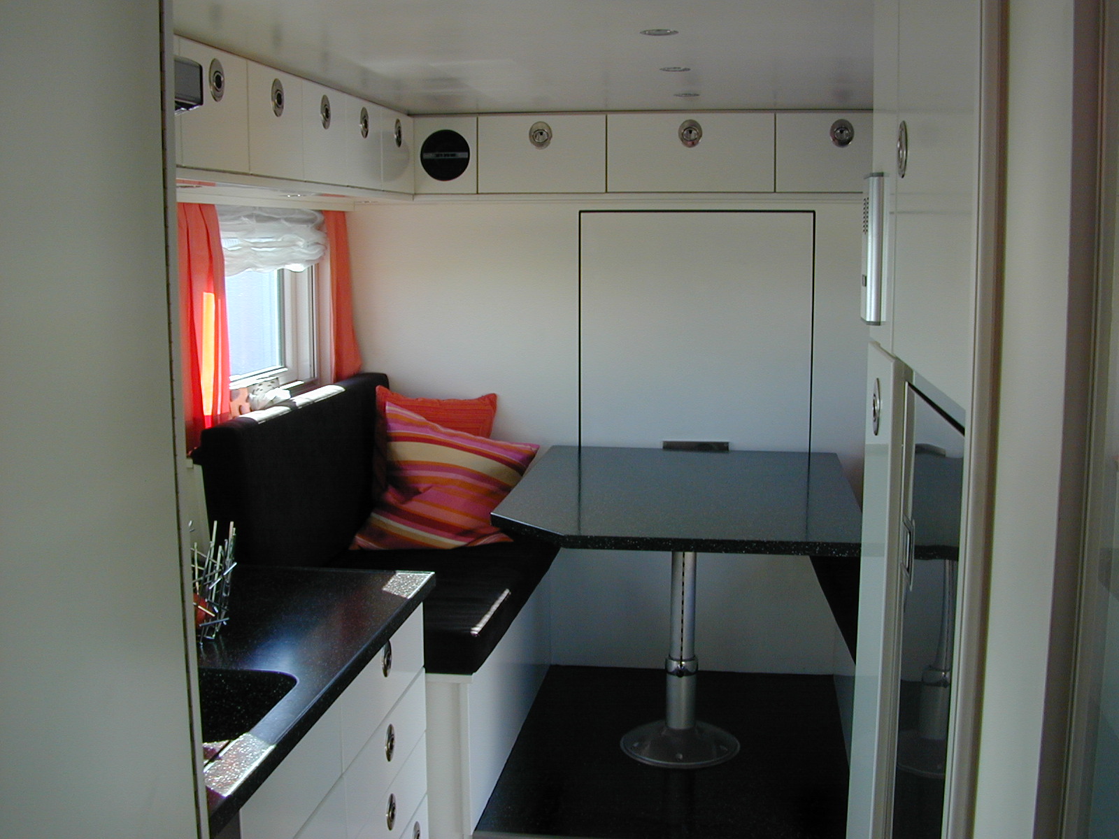

Also ich hab auch auf dem Boden OSB Platten verlegt und die mit Bootslack lackiert, die Dickschichtlackierung ist innerhalb der letzten paar Jahre fast nicht abgenutzt worden. Vor allem hat das den Vorteil das die ansonsten offene OSB Platte nun fast "wasserdicht" ist und keine Feutigkeit mehr aufnimmt.

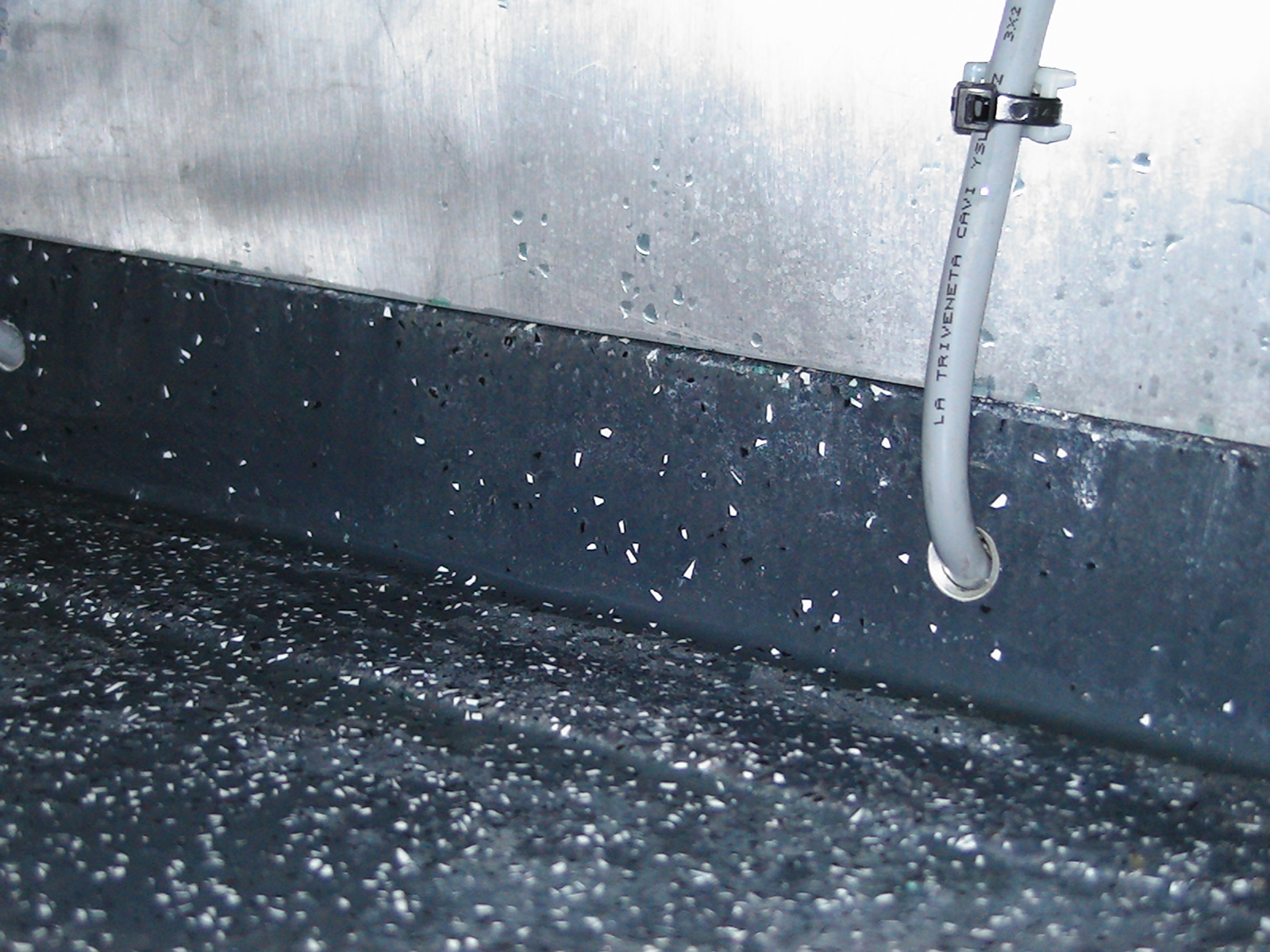

Also bei mir ist Alu-Riffelblech drin, als einteilige Platte mit angeschweißten 20cm hohen Seitenteilen. Bodenaufbau darunter: ca. 18mm Multiplex, dann 8cm PU-Schaum, dann dünne GFK-Platte als Außenhaut.
Das Riffelblech war so original, da ein Kühlkoffer. Und weil es so schön unempfindlich und wasserdicht ist, möchte ich es gerne auch drin lassen. Muss mir nur was gegen kalte Füße und für die Reinigung überlegen (Kehren mit normalem Besen geht nicht, Straßenbesen geht ganz gut, Hochdruckreiniger geht wohl auch, aber unterwegs und fertig eingerichtet eher schwierig ).
Wenn Geld keine Rolle spielt wäre mein Wunsch-Boden so ein Edelstahl-Noppenblech wie ich es mal in einem begehbaren Kühlschrank gesehen habe. Das hatte so 3-4mm hohe runde Noppen in einem Raster von ca. 35x35mm. Auch rutschfest, aber besser fegbar und wischbar, und man kann darauf knien ohne dass es schmerzt.

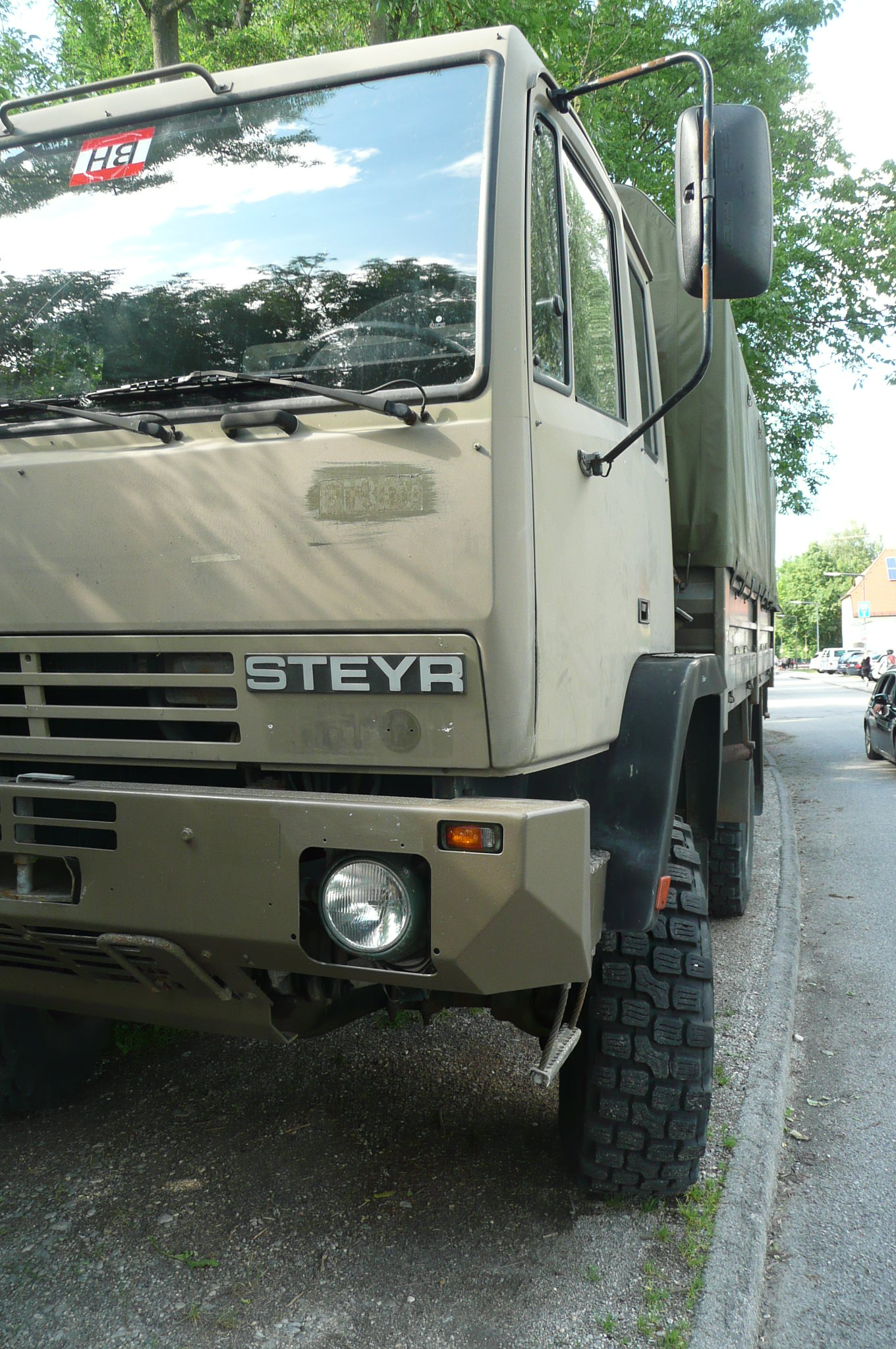

Servus Zusammen,
wir haben einen Steyr 12m18 und eine GFK Wohnkabine drauf.
Ich habe dieses Wochenende mit GFK tapeziert und möchte die nächsten Tage einen Teak-Fussboden verlegen.
Kann mir jemand sagen wo ich Teakparkett bekommen kann und mit welchen Preisen ich rechnen muss....
Ich habe eigentlich vor das Parkett direkt mit unserem bereits vorhandenen Boden zu verkleben.
Wäre super wenn ihr mir helfen könntet..
Schöne Grüße aus München
Tobi und Chrissie

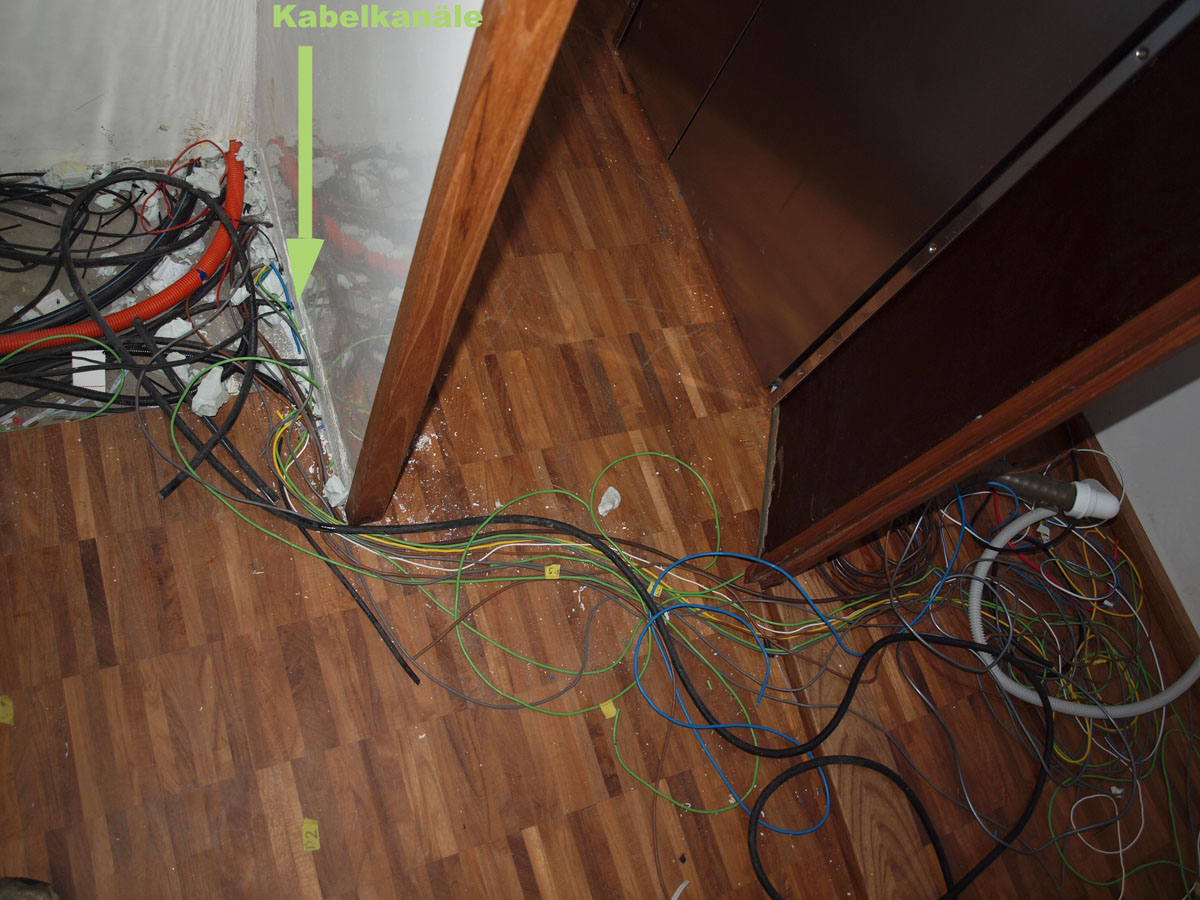

wenn Du 1,5cm Aufbauhöhe incl Kleber verkraften kannst , kann ich Dir nur unser Industrieparkett empfehlen , das ist Stapler-geeignet , beliebig schleifbartobi80 hat geschrieben: Kann mir jemand sagen wo ich Teakparkett bekommen kann und mit welchen Preisen ich rechnen muss....
und geölt diffusionsoffen - wir haben das seit Jahren auch in der Dusche ohne Probleme verlegt ( mit Fußbodenheizung).
ca 12 Euro/qm - billiger kriegst Du so einen edlen Boden nicht.
google : Industrieparkett teak
vergiss nicht Kabelkanäle von unten einzufräsen , wenn Du etwas später quer oder längs verkabeln willst.
Ralf

Ich habe sib. Lärche... Kleine Flächen sind mitunter im Sonderangebot zu bekommen.
Längs verlegt und nicht quer - sonst gibts durch Schwund Probleme mit entstehenden Ritzen...

Wir haben eine Vergussmasse für Industriefussboden genutzt. Der ist extrem strapazierfähig. Der Bodern muss halt absolut waagrecht stehen. Dann werden ein paar mm der Vergußmasse ausgebracht. Es läuft dann alles gerade. An den Wandanschlüssen kann man mit dem Pinsel nachhelfen. Da ist dann jeder Ritze absolut wasserdicht.
Hier ein Bild aus einem Stauraum mit Quarzsand und zusätzlichen Kunststoffflocken als Antirutschbeschichtung: Im Wohnraum ist der Boden glatt und es sind nur wenige Kunststoffflocken zur Dekoration verstreut: Einziger Nachteil für uns, der Boden ist im Winter ohne Läufer kühl.
