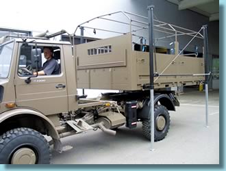

Hallo Robert
Genau wie auf dem Bild mit dem Mog stelle ich mir das vor. Besondere Schwierigkeit scheit mir die 500mm Hubhöhe zu sein, die brauche ich um meine Unterbaukästen hoch genug zu kriegen um drunter wegzufahren.
Ist noch nicht zuende gedacht aber ich werde wohl irgendwas finden.......

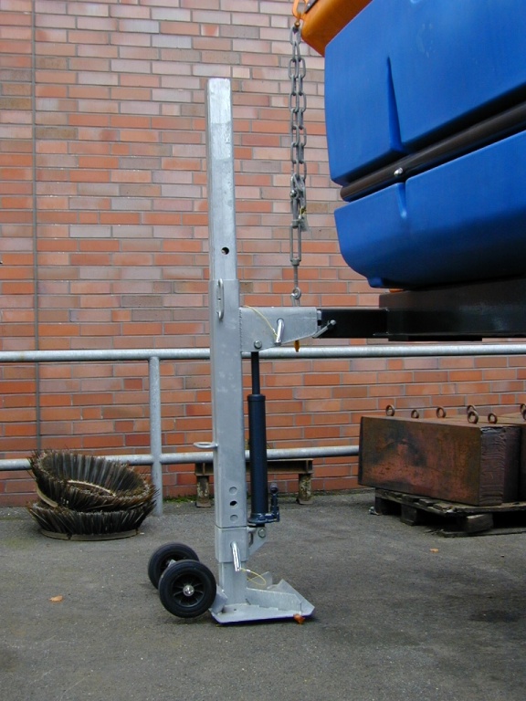

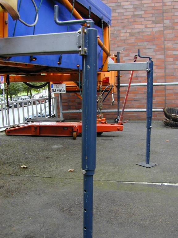

Sehr clever gelöste Hubvorrichtung!Mobert hat geschrieben:Moin!
Ich hab mich auch mal mit dem Thema beschäftigt. Hier mal ein paar Bildchen mit Ideen dazu:
Schöne Grüße!
Robert
Für unsere Motorrad und Off Road Reisen (http://www.overcross.de) brauchen wir einen Hubvorrichtung um den Container vom Drehschemel Anhänger zu heben.
Kann mir vielleicht jemand sagen woher ich die oben abgebildete Hubvorichtung bekommen kann?
im voraus vielen Dank Joe
ps. Würde welche anfertigen lassen wenn es genügend Interessenten gibt!

... hier ein Hersteller, der auch die sehr gute Shelter-Hebevorrichtung der Bundeswehr gebaut hat ... http://www.haacon.de/de/hebesysteme/heb ... ungen.html ... die Dinger kosten aber schon gebraucht mehr als ein Shelter ... und in Massen ausgesondert werden die wohl auch erst, wenn die Shelter (und deren hebevorrichtungskompatible Nachfolger) pensionsreif sind ...

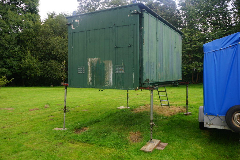

von einer Person bedienbar sind die eigentlich alle, 5cm Verstellweg nimmt jede Stütze immer auf..
Ich habe Betonierstützen, dort ist der Vorteil die schnelle Verstellung mit den Bolzen, der Nachteil das kurze Gewinde.
Kurbelstützen aus dem Kanalbau könnten da besser sein, die sehen größere Spreizwege vor. 50cm Hubhöhe wird immer eine wacklige Angelegenheit, Unterkante Koffer liegt bei mir so schon > 120 cm.
Da würde ich die Staukästen eher am Rahmen befestigen, wenn sie unterhalb der Traversen oder des Hilfsrahmens liegen.
Ich habe die obere Auflage fest an den Stützen, dadurch sind sie nicht gut klappbar - die Länge des oberen Schenkels sind fast 80 cm. Da könnte man theoretisch ein stabiles Scharnier vorsehen. Hat man einen Shelter mit Containerecken oben, ist es auch einfacher mit der Kippsicherung. Grüße,

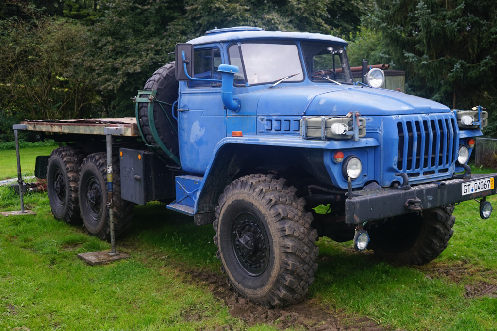

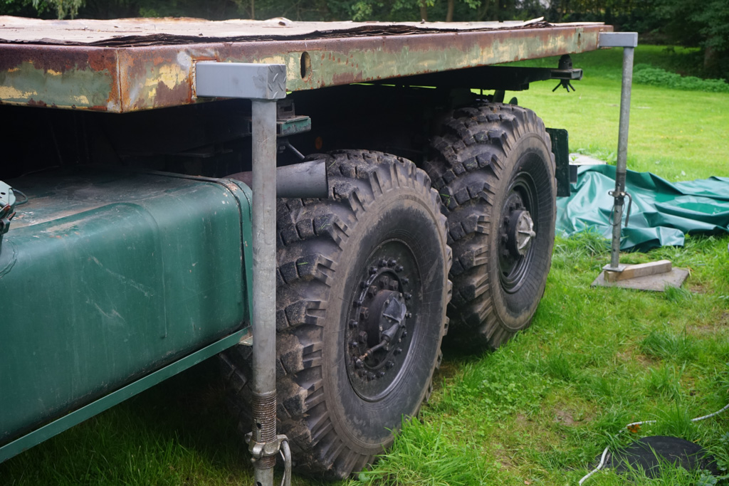

ich habe für meinen Koffer 4 Stützen aus 4 Kantrohr 60/60/5 unten ist eine 50 cm Spindel eingeschweist und die Dinger sind 130 cm lang...eingefahren.
Wenn der Koffer drauf steht wackelt es freilich wenn man mal grob wird.....ich habe da am Anfang auch immer Bedenken gehabt.....hält seit 8 Jahren!
gruß ch.
