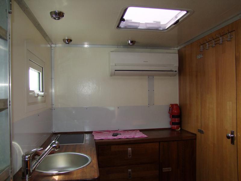

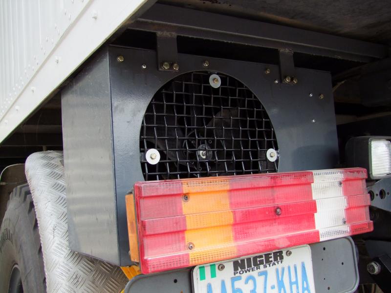

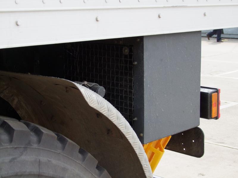

da stell ich mal Bilder von meiner Split A/C ein, vielleicht hilfreich für
andere.
Die Anlage ist von Panasonic und kostete mich nur 240 Euro.
Verdampfer ist original, nur die Ausseneinheit habe ich geändert,
da die doch recht labil ist.
Der Kondensator stammt von einem CAT Bagger, Kompressor und
Lüfter original.
Wechselrichter ist ein Victron sowieso 3000
GRuss Klaus
