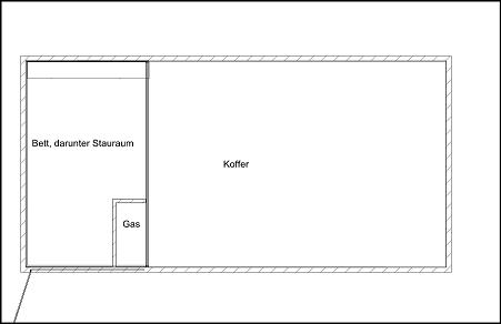

Hallo zusammen.
Bin gerade bei der Planung meines Koffers. Gibt es bzgl. der Installation von Gasflaschen bestimmte Vorschriften, konkret:
Unter dem Bett im Heck des Koffers soll ein von außen zugänglicher Stauraum sein, der über die komplette Kofferbreite geht, d.h. von rechts und links sind Klappen zu öffnen. Dort möchte ich in einem abgetrennten Teil zwei 11kg Gasflaschen unterbringen. Geht das, oder müssen die Gasflaschen in einem eigenen "Raum" mit eigener Klappe installiert werden ?
In dem Bereich, in dem die Gasflaschen sind, wird es eine Entlüftung nach unten geben.
Danke für eure Antworten
Andreas

Hallo Andreas,
die Flaschen sollten auf jeden Fall in einem vom Wohnraum getrennten Raum stehen, die Öffnung nach unten muß mindestens 10x10 cm groß sein.
Eine Trennwand zu anderer Ladung ist glaub ich nicht Pflicht, sollte aber schon sein damit dir nicht irgendwelches umherfliegendes Zeug
Gasleitungen oder Flaschenventile beschädigt.
Thomas

#3 Beitrag von ALu » 2009-01-16 16:01:55
Danke Thomas, das heisst, ich kann mir eine eigene Klappe zum Gasraum sparen, sondern über die Stauraumklappe gleichzeitig Stauraum und Gasraum öffnen.
Mal weiterplanen ...
Andreas
