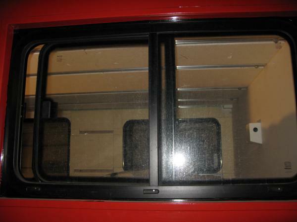

Du baust die Scharniere deiner Klappen so, daß du bei geschlossenen Klappen noch ein Moskitonetz zwischen Klappen und Kofferwand bekommst. Mit Magnetleisten als Meterware sollte das ganz haltbar gehen. Oder du schneidest die Scharniere aus dem Netz aus und machst noch einen Rahmen aussen um die Klappen, der das Netz hält.
Wenn du die Klappen eh noch machst, mach die doch von aussen mit einem Rahmen fest. Der Rahmen kann dann auch das Netz halten.. das wäre vielleicht die beste Lösung.
Stefan, habs paar mal gelesen, aber leider nicht verstanden. :blush:
Der Platz zwischen Klappen und inneren Fensterrahmen beträgt 40mm. Die Klappen selbst wollte ich so in den Fensterrahmen bauen, dass sie außen eine Ebene mit dem Rahmen bilden (also quasi Ebenerdig mit der Kofferwand). Evtl. mach ich noch mal ne Skizze, aber eigentlich wollte ich am Wochenende die Klappen basteln (muss aber nicht unbedingt).
Was ich nicht verstanden habe: Was für ein Vorteil es bringen würde das Netz außen komplett auf einen Rahmen zu spannen - was mach ich mit dem Rahmen? Wie kommen ich "durch das Netz" an die Klappen? Das hab ich nicht kapiert.

der Zeichnung nach war ich davon ausgegangen, daß die Klappen aussen auf der Wand liegen und nicht versenkt werden.
Dann kleb das Mückennetz doch in einen eigenen Rahmen und passe den in diese 40mm ein.. Das Fenster schiebt man und die Klappen öffnen sich nach aussen, so kommt sich nix ins Gehege.. oder?

#46 Beitrag von cookie » 2008-11-22 11:00:24
Also zurück zur Frage:
Ich hab mal ein Foto gemach, wie das Fenster aussieht und wie es sich öffnet.
Wie gesagt: Das Fliegengitter aussen an den Rahmen zu kletten, ist kein Problem.
Vielleicht bau ich die Klappen doch so dran, dass sie auf dem äußeren Rahmen (rot lackiert) aufliegen... Könnte ich leicht auch noch ein Dichtungsring anbringen.
Zuletzt geändert von cookie am 2008-11-22 11:01:32, insgesamt 1-mal geändert.

Aber ich würd mir die Klappenkonstruktion wirklich nochmal durch den Kopf gehen lassen.
Die 1/3- 2/3-Lösung ist sicher eine Variante, aber in Verbindung mit den Schiebefenstern und dem davor aufgespannten Fliegengitter nicht wirklich funktionell umsetzbar.
Und ob der Vorschlag mit dem ins Fliegengitter eingenähten Handschuh wirklich ernst gemeint war??? Na, ich weiß nicht..... :blush:
Wenn Dein Shelter jetzt MEIN Shelter wäre und ich müßte mir Gedanken zu Fensterklappen machen, dann käm für mich nur eine einzige Version in Frage, bei dem ich nicht ständig das Fliegengitter wegfummeln müßte, um die Klappen zu bedienen.
Bau Dir, wie bereits oben beschrieben einen Holzrahmen, tacker da das Fliegengitter drauf und bau den vor die Fenster, entweder direkt kleben oder mit Klettband am Fensterrahmen befestigt, dann kannst Du ihn auch mal zur Reparatur demontieren.
Und die Fensterklappen würde ich schiebbar, und zwar von unten nach oben machen.
Seitlich geht ja nicht, weil andere Fenster diese Lösung nicht oder nur noch umständlicher zulassen.
Seitliche Führungsschienen rechts und links und für jede Klappe oben zwei Umlenkrollen, wo die Seilzüge drüberlaufen.
Du ziehst von innen an beiden Seilzügen und hängst diese an Haken an der Kabinenwand ein, um sie zu schließen.
Zum Öffnen die Seilezüge lösen und die Klappe gleitet durch ihr Eigengewicht nach unten, wo sie auf einer quer montierten Anschlagschiene aufsitzt.
Die praktikabelste Lösung, um zu verhindern, dass Du Dir bei diesem Vorgang jedesmal irgendwelches Viehzeugs in den Koffer holst.
Weiterer Vorteil, Du brauchst keine Gasdruckaufsteller, die die Klappen in geöffneter Position halten.
ICH würde es jedenfalls so machen, wenn ich vor der Wahl stehen würde.

"Mückenschutz" und "Klappe von Innen öffnen" ist ein Paradoxon ....
Aber genau darum und NUR darum geht es in diesem Beitrag! Ich hab mehrfach geschrieben, dass ich das Fliegennetz ganz einfach und in der Praxis erprobt mit Klett befestigt habe, diese Lösung aber bei Klappenbedienung von innen ausscheidet.
Micha, in einem alten Thread Klick! habe ich auch schon mal nach Lösungen für Klappen gefragt - da wurden eigentlich auch alle Varianten durchgespielt.
Die Seilzugvariante hatte ich eigentlich komplett gestrichen, da ich keine Löcher in der Wand und Fummelkram haben wollte. Mittlerweile habe ich aber so viele komplizierte Sachen gebaut, dass ich hier evtl. auch eine Wasserdichte und praktikable Lösung finden könnte.
Ich schreib mal im alten Thread zum Thema Klappen weiter...
Grüße!
Jan

ich weiß, das wird immer ein kompliziertes Gebastel werden, denn die perfekte Lösung gibt´s wohl nicht.
Einen kleinen Lösungsansatz hätte ich noch, um Dir die ganze Seilzug-Geschichte sparen zu können, ist allerdings etwas aufwändiger in der Bedienung.
Nur so als Gedanke:
Ihr seid ja zu zweit, oder?
Wenn ihr die Klappen schließen wollt, muss einer das Fahrzeug verlassen und schiebt mit einer Art Telekoparm die Klappen aussen hoch, während der Zweite diese innen mittels zweier Bolzen arretiert.
Du benötigst dann hierfür lediglich innen durch die Fensterrahmen zwei Bohrungen für die Sicherungsbolzen und an den Klappen innen zwei "Nasen", an denen die Bolzen einrasten.
Wie gesagt, die perfekte Lösung gibt es wohl nicht.
Micha

MichaS hat geschrieben:Wie gesagt, die perfekte Lösung gibt es wohl nicht.
Abwarten! Das ist noch nicht raus! :D
Rausgehen und hochschieben ist aber keine Lösung. Abgesehen, dass es zu umständlich ist, kommen dann mehr Mücken durch die Tür ins Auto als durchs Fenster... :blush:
(Bolzen durch Fensterrahmen ist bei meinem Fenstern auch nicht möglich ohne Kollateralschäden)
Grüße!

cookie hat geschrieben:Rausgehen und hochschieben ist aber keine Lösung. Abgesehen, dass es zu umständlich ist, kommen dann mehr Mücken durch die Tür ins Auto als durchs Fenster... :blush:
Hallo.
Naja, Du musst sowieso irgendwann raus, ich halte das für nicht vermeidbar... ansonsten ist es zu kurz gedacht... Ihr seid doch auf einer Reise und keiner zwingt euch rauszugehen wenn aussieht wie auf EGNs Fotos.
Ich glaub hier willst Du echt zuviel. Die Schiebklappen Idee ist gut, Seilzüge vergessen und von aussen abschließen, mit Vorhängeschloss (siehe anderer Thread), das wäre einfach und praktikabel.
Weiterer Vorteil dieser Schiebelösung: Das Zumnacchen vergessen ist kein Problem mehr, da fliegt nix rum, die Klappen sind sicher in Schienen geführt.
