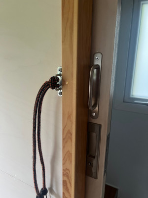

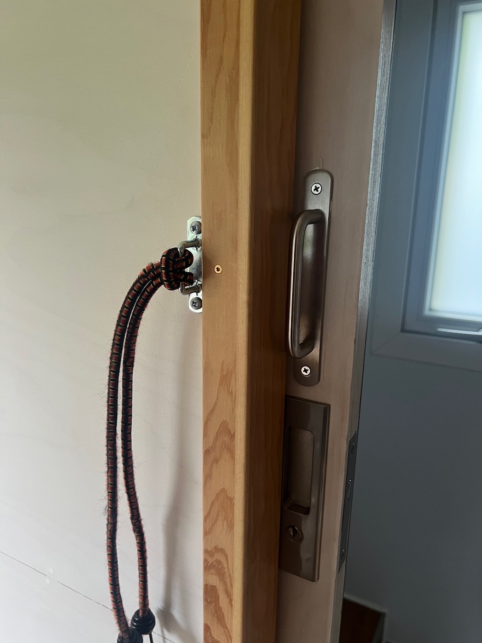

Liebe alle,
Wider besseren Wissens und Erfahrungen aus dem Forum, haben wir fürs Bad eine Schiebetür gebaut.
Grundsätzlich funktioniert diese sehr gut, leider funktioniert das Schloss nicht. Entweder ist es zu lose oder lässt sich nicht schließen. Alles probiert, das lässt sich nicht retten.
Bleibt aber das Problem, dass die Schiebetür während der Fahrt auf Wanderschaft geht. Dabei gehts durchaus selbstzerstörerisch zu, Zarge, Griff, Schiene, alles schon repariert.
Die bisherige Lösung mit Expander+Handtuch, ist auch nichts von Dauer.
Ich brauche irgendwie jetzt Ideen, wie man die Tür offen oder geschlossen fixieren kann. Dabei möglichst praktisch, aber die Tür muss dafür fest sein, denn um das Material zu schonen, darf die Tür auch nicht zentimeterweise auf der Schiene wandern.
Anbei das ein oder andere Foto, den Expander mal ignorieren, das funktioniert nämlich nicht wirklich.
Besten Dank fürs Mitdenken :ring:

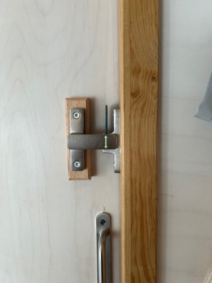

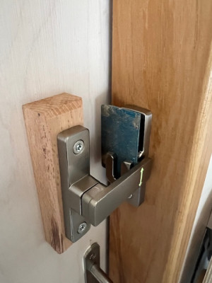

#19 Beitrag von querys » 2025-10-01 15:28:46

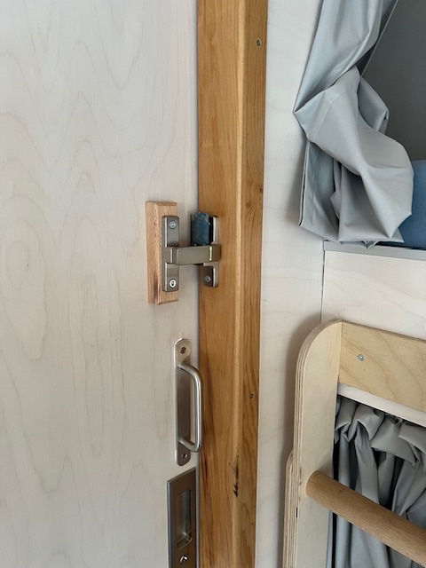

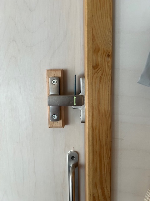

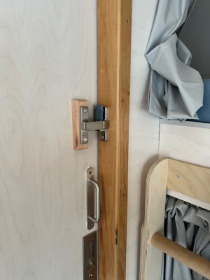

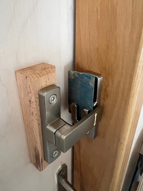

Liebe Alle,
Danke an alle fürs miträtzeln und Ideen einbringen.
Damit am Ende alle schlauer sind, anbei noch die Lösung, die es geworden ist.
Ist zwar noch 100% schön, aber so isses jetzt eben.
Hab dann noch meine Frau gefragt, hinter der Deko-Zarge kommt nen Balken, da konnte man also doch reinschrauben.
Der Kistenverschluss/Spannhebelverschluss liegt hier als Reserve, falls die verbaute Variante nicht hält.
Beiträge: 18933
Re: Schiebetür Feststeller - Ideen gesucht
#20 Beitrag von Pirx » 2025-10-01 17:57:54
querys hat geschrieben: ↑
2025-10-01 15:28:46
Liebe Alle,
Hallo querys!
Wenn ich die Bilder richtig interpretiere, zeigen sie den Zustand bei geschlossener Schiebetüre?
Wie ist es bei offener Schiebetür? Kann der gezeigte Riegel um 180° geschwenkt werden und verriegelt dann auch die offene Position?

Pirx hat geschrieben: ↑
2025-10-01 17:57:54
Hallo querys!
Ja würde gehen, dafür muss ich den Riegel nur noch mal kaufen, weil pro Riegel nur ein Gegenstück. Derzeit auf geschlossen fixiert.

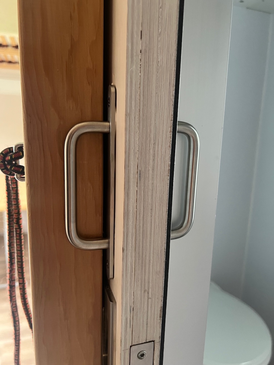

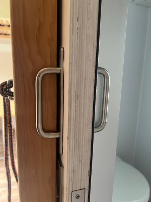

HolzwurmPeter hat geschrieben: ↑
2025-10-01 18:31:05
Wie sollte denn die schöne Lösung aussehen?
Kann es auf den Bildern nicht erkennen.

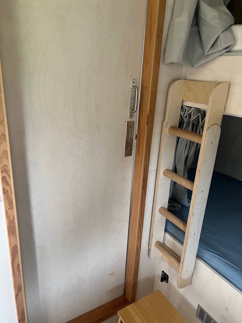

Die schöne Lösung wäre der funktionierende, integrierte Beschlag gewesen. Dort ist ein Drehknauf dran, der einen Haken in die Zarge einschließt.
Leider haben wir den nie so hinbekommen, dass der funktioniert, irgendwas klemmte da immer oder war zu lose
Im ersten Beitrag das letzte Bild zeigt das Schloss.

#25 Beitrag von HolzwurmPeter » 2025-10-01 19:21:49
2025-10-01 18:47:36
2025-10-01 18:31:05
Ich sehe da nur eine Griffmulde, man kann aber nicht das Schloss richtig erkennen.

#26 Beitrag von brummiwomo » 2025-10-01 20:13:11
Was ist denn das für ein blaues Ding auf dem Bild. So ganz habe ich den Mechanismus noch nicht durchschaut.
Is halt immer was :)
querys
Beiträge: 1822
Wohnort: Rösrath
#27 Beitrag von querys » 2025-10-01 20:44:42
Das Blaue Ding ist ein Abstandsplättchen z.B. zum Laminat legen. Das passt aber da rein, damit es spielfrei ist :D
Das erste Schloss ist von außen mit Schlüssel und innen mit nem Knebel.
