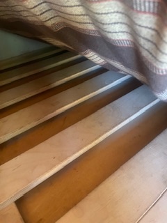

Re: Siebdruckplatte als Lattenrostalternative, wie dick und wie viele Löcher?
Hi, ein Vorschlag der bei uns gut funktioniert:
- 15mm Siebdruck in 6 cm Streifen, dazwischen Luft.
- 6-6-6-6-…
- 50 Prozent Gewichtsersparnis
- 50 Prozent Kostenersparnis.
- in jedem Baumarkt in 10 Minuten erledigt
- bei uns waren das Reststreifen aus dem Innenauabau
- wenn es seitlich aufliegt auch ein bisschen Lattenrostfunktion (Biegung), bei uns liegt es auf zwei Längslatten da unten geschlossen.
- kein Mesh nötig (100 Prozent gespart)
- hin und wieder drehen wie die Matzraze um
- Matratze kam aus unserem Schlafzimmer, 10 cm schmäler gemacht, Überzug schmäler, dann Bezugsstoff - dort warten neue auf uns
- Auf der ganzen Welt einfachst ersetzbar.
Weil ich grad drauf lümmle hab ich dir ein Foto geknipst.
War jetzt 360 Tage im Dauertest - bestanden.
Lg Rainer und Sandra

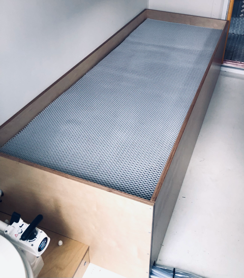

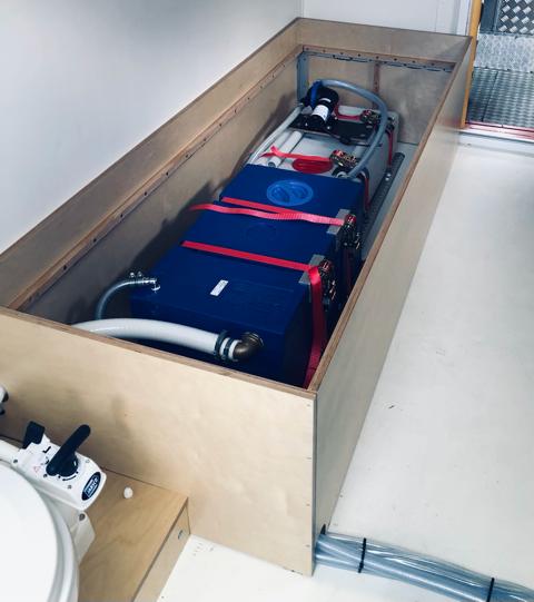

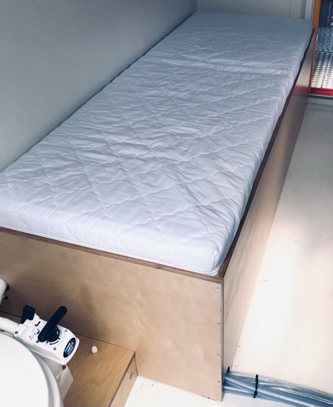

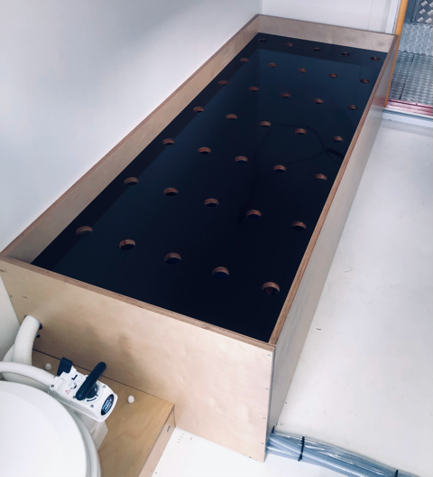

Wir haben aktuell genau die selbe Konstruktion. Oben aus dem Tank kommen die Befüll und Pumpenanschlüssel. Der Rost ist als Ganzes, damit man den hochheben/feststellen kann, um an Tanks, Technik und Ladeabteil zu kommen.
Der Lattenrost ist nur 5cm hoch und war gratis aus den Kleinanzeigen.
So sah der andere aus, war zu dem Zeitpunkt aber noch nicht umsonst, der ist auch 5cm hoch, hatte den Anbieter gefragt.
https://www.kleinanzeigen.de/s-anzeige/ ... 21-81-1993?

Liebe Gemeinschaft,
so sieht die Lösung jetzt aus: Kasten 18 mm Siebdruck, 50er Löcher - nix biegt durch, auch nicht bei 110 kg. 10 mm 3D Air-Mesh Abstandsgewirke Kaltschaummatratze
Vielen Dank nochmals für die zahlreichen Anregungen und Tipps.
Freundliche Grüße,
Sven
Freundliche Grüße,
Sven

Bleibt dein Thron freistehend?Sofa74 hat geschrieben: ↑2025-05-16 15:41:01Liebe Gemeinschaft,
Kasten
Kaltschaummatratze
Vielen Dank nochmals für die zahlreichen Anregungen und Tipps.![]()
Freundliche Grüße,
Sven
Bekommt der Bettkasten auch noch Belüftungsöffnungen?
Für mich sieht der Kasten sehr dicht aus.....
Moin,fridolin_22 hat geschrieben: ↑2025-05-16 16:45:01Bleibt dein Thron freistehend?Sofa74 hat geschrieben: ↑2025-05-16 15:41:01Liebe Gemeinschaft,
Kasten
Kaltschaummatratze
Freundliche Grüße,
Sven![]()
Marc
nö. Bad wird noch abgetrennt.
Freundliche Grüße,
Sven
der Kasten steht auf 3 mm Aluplättchen. Schließt also nicht bündig ab. Ich hoffe, das langt. Sonst kommt nochmals die Säge zum Einsatz.
Freundliche Grüße,
Sven
