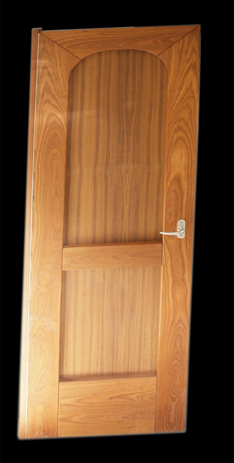

ich habe vor fast 20 Jahren auf einen erfahrenen maritinen Schreinermeister gehört , der unseren kompletten Teakausbau realisiert hat :
selbst bei der schweren WC-Teak-Vollholztüre hat er Edelstahl-Klavierbänder empfohlen , weil sie im Gegensatz zu Topfscharnieren nie nachgeben
und eingestellt werden müssen . Recht hat er gehabt !

@urologe - super Tür hast du!
