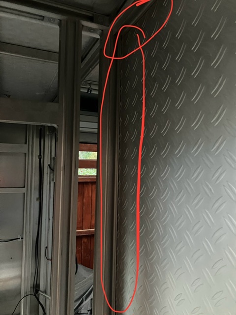

Ich möchte möglichst schonend (Material, Kraft und Nerven) die Riffelbleche von den Profilen trennen.
Bisher immer mit viel Biegen am Blech und nem Cutter zentimeterweise vorgearbeitet...
Gibt es eine elegantere Methode?

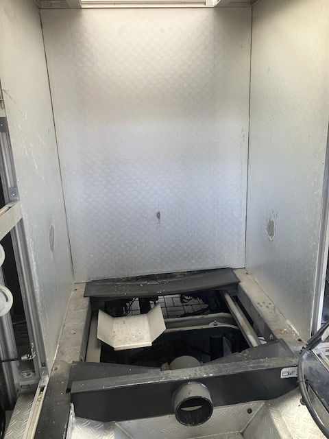

Und ja, die Bleche sind danach wellig. Deswegen ja die Frage, ob es eleganter geht, weil ich die Bleche eigentlich an Ort und Stelle etwas gekürzt auf den Boden umklappen möchte.
Da ist aktuell nämlich ein schönes Loch, an der bis zum Wochenende noch der Tank saß...

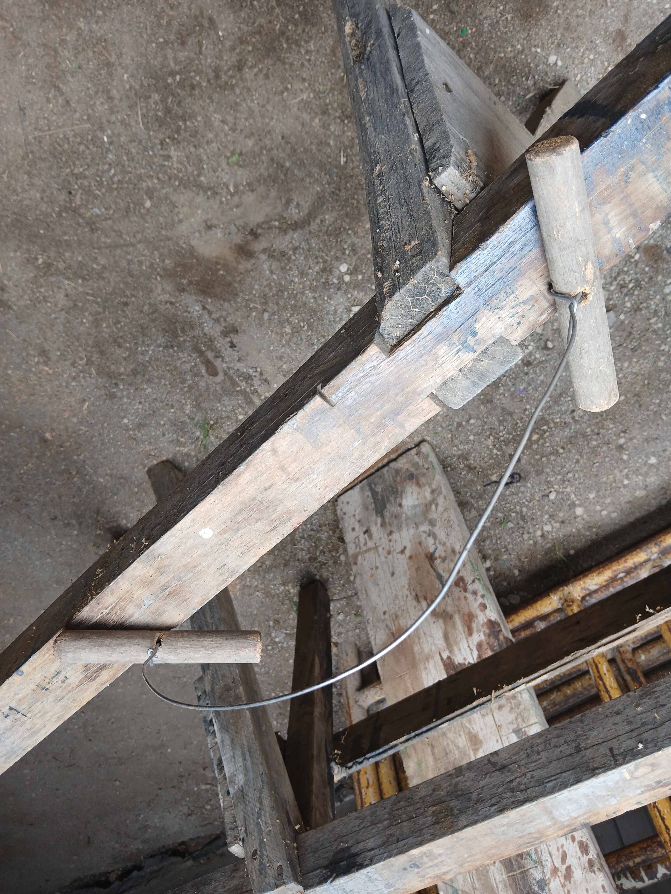

Weit weg von Multimaster und Amazon kam letztes Jahr zum lösen einiger verklebter Aluprofile mein gebasteltes Werkzeug zum Einsatz. Etwas mühsam aber alle Abdeckprofile gelöst ohne sie zu verformen.
Gruß Jens
