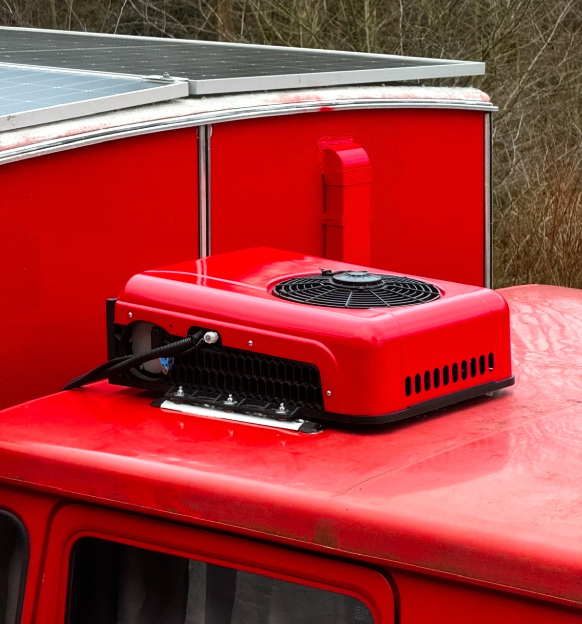

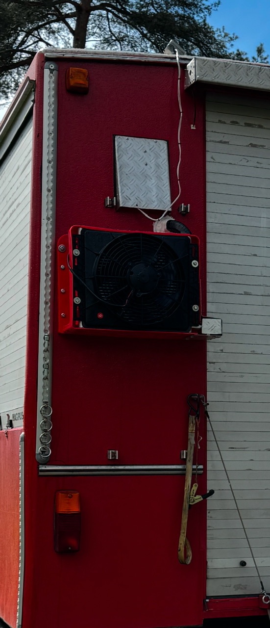

Hab 2 Splitgeräte verbaut aus Chinesium - Fahrerhaus Aussengerät liegend auf dem Dach (24V), Kabine Aussengerät hinten hängend (12V). Bisher kann ich nur positives berichten. Maximale Stromaufnahme knapp über 900 Watt, ca 3 kW Kühlleistung. Macht die riesige Dose vorne natürlich nicht zum Eisschrank aber reisen viel erträglicher.
Was ich top finde, sind die frequenzgesteuerten Scroll-Kompressoren. Läuft schön hoch und runter und nicht ein/aus.
Bisher eine lohnenswerte Anschaffung.
Im letzen Sommer hinten locker von 30 Grad außen auf 22 Grad innen im Eco Modus, ca 20% der Nennleistung (Solarertrag war höher als „Verbrauch“).

#4 Beitrag von meggmann » 2025-01-06 14:44:52
Die Anbieter kommen und gehen (wahrscheinlich gibt’s da was im Hintergrund…) aber die Geräte sehen alle gleich aus
Hier mal ein Foto von den Aussenheiten, sind aber beide jetzt etwas verkleidet damit zb auf dem Dach nichts abrasiert wird.

Löcher sind keine im Dach da bei mir Splitgeräte.
Loch in den Rückwänden für 2 Klimaleitungen, Stromversorgung, Steuerleitungen und eine Kondensatleitung nach draußen.
Die 24V Version ist mit 60A abgesichert, die 12V Version mit 100A. Elektrische Leistung immer maximal um 900 W, Kälteleistung etwa das dreifache (je nach Außentemperatur usw).
Aber klar gibt auch Dachklima für die man nur einen Ausschnitt sägt.
Anlagen kommen natürlich ungefüllt. In eine musst noch Öl, die andere hatte es schon drin. Anschlüsse zum Evakuieren und Füllen sind die üblichen.
Bei den Dachklimas hab ich unterschiedliche Infos - angeblich sind einige gefüllt, bei anderen steht explizit ungefüllt. Ich würde eher von ungefüllt ausgehen.

So hab ich die ja montiert. Einmal liegend einmal hängend. Der Durchbruch ist so ca 80 mm (hab ein Formteil 3D gezeichnet/gedruckt damit sich nix durchscheuert) - durch die Wand gehen wie oben geschrieben 2 Klimaschläuche, Steuerleitung und Stromversorgung.
Kabel sind ja unproblematisch aber die 2 Klimaleitungen sind schon was „sperrig“ und kann man weder kürzen noch stark biegen. Deswegen ist auf dem Fahrerhaus das Außengerät in Fahrtrichtung rechts und bei mir das Innenteil in FR links. Man könnte natürlich auch eine Schleife legen.
