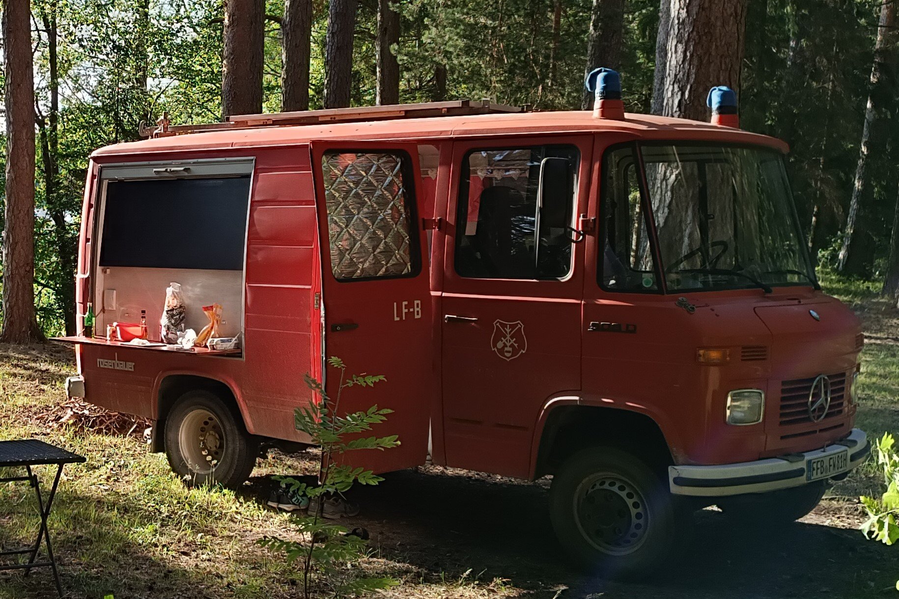

Wie viele andere Feuerwehr Fahrer wahrscheinlich auch, habe ich das leidige Dämmungsproblem mit den Rolltoren. Das Fahrerseitige habe ich fest geschlossen und gedämmt. Das auf der Beifahrerseite beherbergt die Außenküche und muss damit funktionsfähig bleiben. Hier bildet sich gerade in der Übergangszeit, wie zu erwarten, ordentlich Kondenswasser.
Meine Lösungsidee ist nun einfach 9mm Armaflex o.Ä. auf der Innenseite des Rollos zu verkleben. Hat das schon jemand so gemacht? Hält das Armaflex das auf Dauer aus wenn das Tor genutzt wird? Das Tor wird unters Dach geschoben und nicht aufgerollt. Daher hält sich der Biegeradius in Grenzen.

Grüße dich Bernhard,
Ich denke auf Dauer wird Armaflex nicht halten (Bauchgefühl und Erfahrungen aus ähnlichem Einsatzzweck) lasse mich aber gerne eines besseren belehren. Etwas anderes fällt mir noch ein, du solltest dann vielleicht noch eine Lösung für die Laufschienen finden nicht das du sonst dort noch eine Kältebrücke hast.

Wäre eine Antitropf/ Kondensatbeschichtung evtl eine Möglichkeit? Ich habe es noch nie gemacht, gibt Beschichtungen aus dem Eimer zum Streichen oder Flies zum Kleben.

jeder Liter Kondeswasser am Rolladen fällt an anderer Stelle nicht an. Einfach das Wasser unten nach außen ableiten und genießen, dass der Rest vom Aufbau trocken ist! Dem eloxierten Alu macht das Wasser nichts aus.

Armaflex wird nicht halten.
Ich habe sehr gute Erfahrungen mit Neopren gemacht, das Du einfach aufkleben kannst!

Klebefilz in 2mm Stärke. Gibts selbstklebend von der Rolle in verschiedenen Farben. Dämmung kann man das nicht nennen, dient dann eher als anti-Tropf Beschichtung, die haptik wird angenehmer und von der Optik her evtl. Etwas wohnlicher :-)
Lieferanten hierzu gibt es verschiedene.

Felix' Idee einer Stelle, an der Kondenswasser kontrolliert abtropfen/ablaufen kann, gefällt mir. Er hat ja Recht mit dem Gedanken, dass das Wasser sich irgendwo eine Stelle sucht, wo es kondensieren kann. Besser eine, die eins unter Kontrolle hat. Sozusagen als Angebot an die Feuchte

Bei meinem 613er (sehr ähnliches Fahrzeug und ebenfalls Außenküche an dieser Stelle geplant) baue ich die Rollos zu festen Klappen um, die man nach oben öffnen kann. Das ist zwar etwas Aufwand, aber dann lässt sich das wenigstens vernüftig dämmen und verkleiden. Etwas Verschattung und leichten Regenschutz hat man dann auch noch gewonnen.

Danke schonmal für die Tipps. Insbesondere das mit dem Neopren klingt interessant.
Das mit den kontrollierten kondensieren stimmt schon, an sich richtet das Wasser hier keinen Schaden an, so lange man es hin und wieder abtrocknen lässt. Nur die Arbeitsplatte leidet und verzieht sich recht stark. Evtl. muss hier was Feuchtigkeits unempfindliches her.
