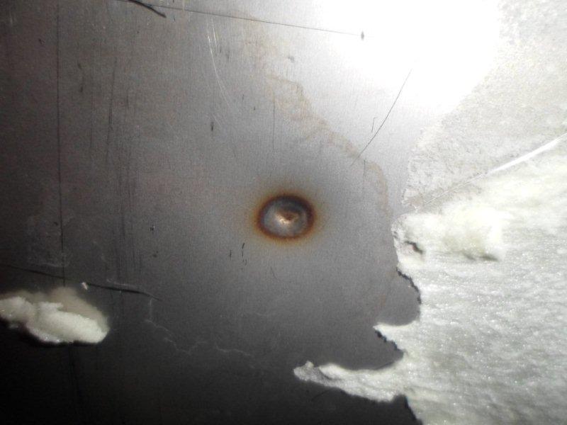

Moin Ingolf,
ja - der Boiler hat sich seinen eigenen Ablass nachgerüstet... :lol:
Auf dem Foto (Undichter Isotemp Boiler) kann man schön sehen, was die Schweißpunkte aushalten müssen, wenn der Behälter zu viel Druck bekommt und sich ausdehnt. Das Blech verformt sich dann jedes mal bei diesem Vorgang rund um den innen liegenden, starren Schweißpunkt und Edelstahl reißt ja bekanntlich schnell. Ein (vormals) tropfendes 5bar Ventil wäre ein Hinweis auf zu viel Druck im System. Isotemp Boiler haben einen maximalen Betriebsdruck von 3bar.
Ist nur eine Möglichkeit. Natürlich kann das Ding auch durchgerostet sein oder es ist eine Kombination aus beidem.

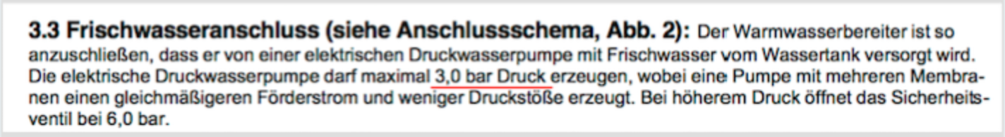

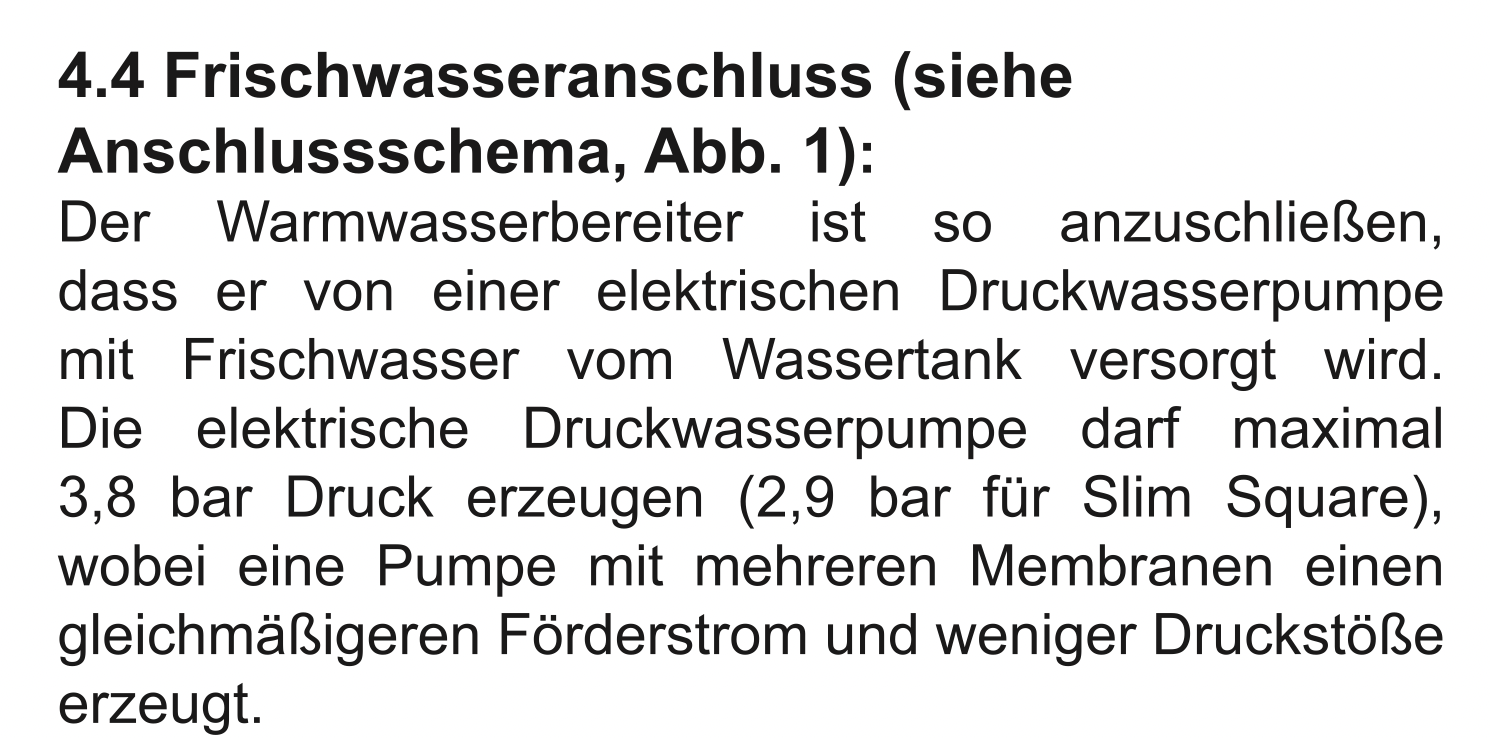

#20 Beitrag von tichyx » 2024-10-24 13:29:57
urologe hat geschrieben:
2024-10-24 12:07:16
Ich glaube nicht , daß das so stimmt . Die runden Isotemp Boiler haben eigentlich alle ein 7 bar Sicherheitsventil und sind auch bis zu diesem Druck stabil - nur der viereckige Boiler hat ein 5 bar Ventil und ist für weniger Druck zugelassen .
Ich habe seit 15 Jahren den 24l Isotemp und betreibe die Anlage an gecrimpten V2A-Rohren mit permanent 4,2 bar ( shurflo sensor 4,2bar/19l an 4 Zapfstellen). In der Aufwärmphse gehen gelegentlich einige Tropfen ab ( falls in dieser Phase kein Wasser entnommen wird und der Überdruck so abgebaut wird ) .
Ein Überdruckventil über dem max. Betriebsdruck macht auch keinen Sinn .
ich muss mich insoweit korrigieren, dass ich nur den Wert für den Isotemp Slim square kenne. Hier ein Auszug aus der Betriebsanleitung:
Der max. Betriebsdruck liegt bei 3bar, das originale Sicherheitsventil bei 5bar (Offenbar wurde das schon von 6bar auf 5bar reduziert, s. Angabe in der Betriebsanleitung). Aus dem Wert des Sicherheitsventils den Rückschluss zu ziehen, dass das auch der erlaubte Betriebsdruck ist, wäre also fatal. Ich befürchte, dass die ganzen Werbetexte im Netz auf den Anbieterseiten genau diesem Irrtum unterliegen.
Wie hoch der maximale Betriebsdruck der runden Boiler ist, müsste man mal nachlesen. Ich wette, es sind keine 7bar.
Olli
Btw: Was macht man mit 4,2 bar Wasserdruck am Hahn?? Ich habe meinen Druck auf 1.2 bar eingestellt und kann vernünftig damit Duschen. Bei 4.2 bar steche ich mir ja die Augen aus...
Edit: Hier ist der Auszug mit der Angabe zum maximalen Betriebsdruck der runden 24 Liter Boiler mit 7bar Sicherheitsventil:
