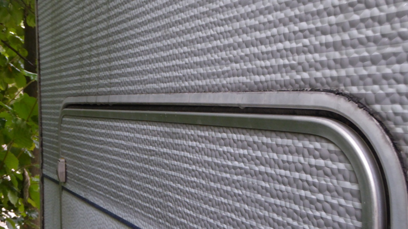

Hallo, wir haben über Fenster und Türen ein Teppich-Einfassprofil, dezent, funktional, zweckentfremdet aber -erfüllend, eloxiert, nicht zur Verstopfung neigend.
Beispielphoto
Beispielphoto

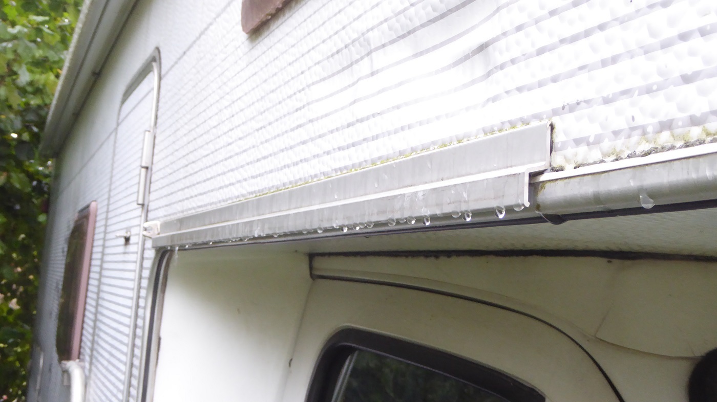

Ich habe mal ein solches Aluprofil mit Sika an ne Stelle angebracht, wo auf dem Platz zuhause das Wasser immer massenhaft runterläuft:
Das war und ist zwar dort alles dicht, aber es wuchsen dort auf der Dekaseal-Dichtungsnaht schon Moose und Flechten.. Das ist auf Dauer sicher nicht gesund. So denke ich, ist das safe, nachdem das Wasser darübergeleitet wird. Ich finde es persönlich auch so besser, als eine Regenrinne, die das Wasser auffängt und seitlich ableitet.
Das will ich demnächst auch bei der grossen Heckklappe machen. Die hat zwar ne Dichtung, aber bei mehrtägigem Dauerregen wie vor Kurzem in CZ und Österreich ist es in der Heckgarage doch feucht geworden. Da muss ich das Profil nur etwas höher ankleben, damit sich die Klappe noch öffnen lässt. Aber mit diesem Profil sollte das Wasser gut darüber abgeleitet werden. Die Bilder sind übrigens grad ne Stunde alt, ziemliches Schei..wetter momentan.
Einen Link zu diesem Profil kann ich leider nicht liefern. Habe das unterwegs in einem Baumarkt in Regen gekauft, kein Scherz.. Regen, Stadt in der nördl.Oberpfalz.
LG Thomas
LG Thomas

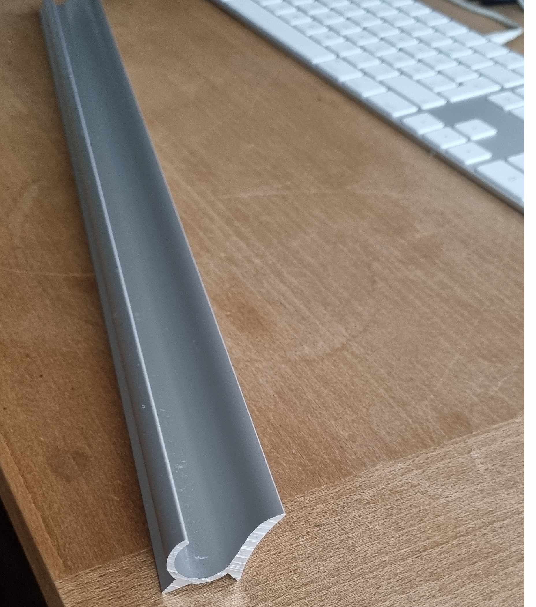

ich würd zu sowas tendiern. verkehrt montiert und oben zwischen wand und profil mit Sika zuschmieren. wenn die auffangleistung ned reicht, kann man immer noch ein kleines "Dach" aus LKW plane mit dem keder einziehn und steht im trockenen. solang die fläche so klein bleibt wie über der tür sollts auch kein problem sein daß die schiene verkehrt montiert ist
https://www.amazon.de/ANKO-Planen-Keder ... r=8-8&th=1
