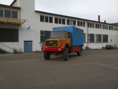

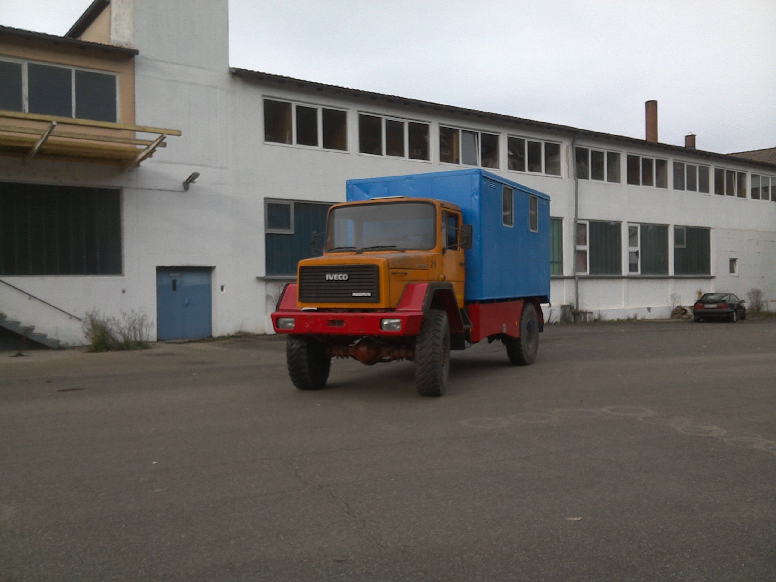

Ein Iveco 120-17 ANW Hauber mit Ex-DB Werkstatt-Koffer Aufbau soll es werden. Nun habe ich trotz langer Suche wenig dazu Gefunden obwohl ich mich sehr damit beschäftigt habe.
Vielleicht haben ihn hier einige ausgebaut und können mir was zum Thema Dämmung des Koffers sagen , was ist erforderlich , was sollte man lieber lassen.
Zudem ist mir Aufgefallen das er scheinbar nicht entkoppelt auf dem Fahrzeugrahmen montiert ist , ich denke das er anders gelagert werden müsste oder??
Wer dazu Erfahrungen und Lösungen.
Ich würde mich sehr über Bilder von Details freuen auch als Anregungen zu Details der Technik und Möglichen Innenraum Ausbau.
bin für alle Infos zu diesen Fahrzeugen dankbar, Auch bezüglich Besonderheiten oder worauf man zwingend achten sollte. :search:
