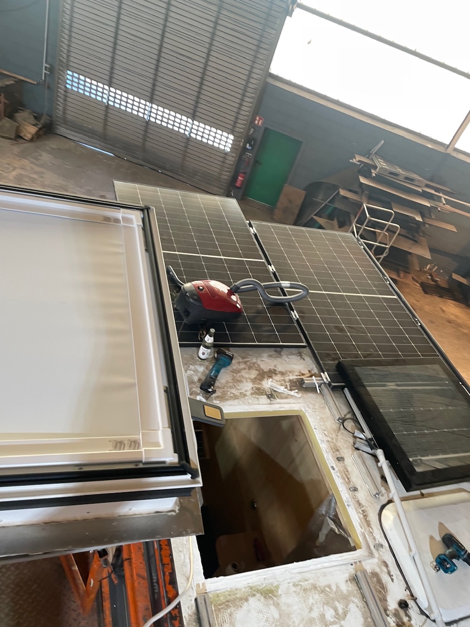

falls die Fenster wie in dem yt-Video /Installieren/ verbaut sind, sollten die mit einem Multi-Tool Schaber doch wieder rauszubekommen sein?
https://www.outbound.eu/de/produkte/fenster/
Habe da Erfahrungen gesammelt, auf die ich verzichten könnte. Allerdings bei einem Velux Dachfenster in einem Adapter-Stahlrahmen. Da hat das Multi-Tool mit schmalem Sägeblatt schadfrei die Klebefuge Sika 252 von der GFK-Decke abgetrennt. Mit Blasen und Blut an den Händen. Das war bei mir dann Lehrgeld.
Grüße Martin
