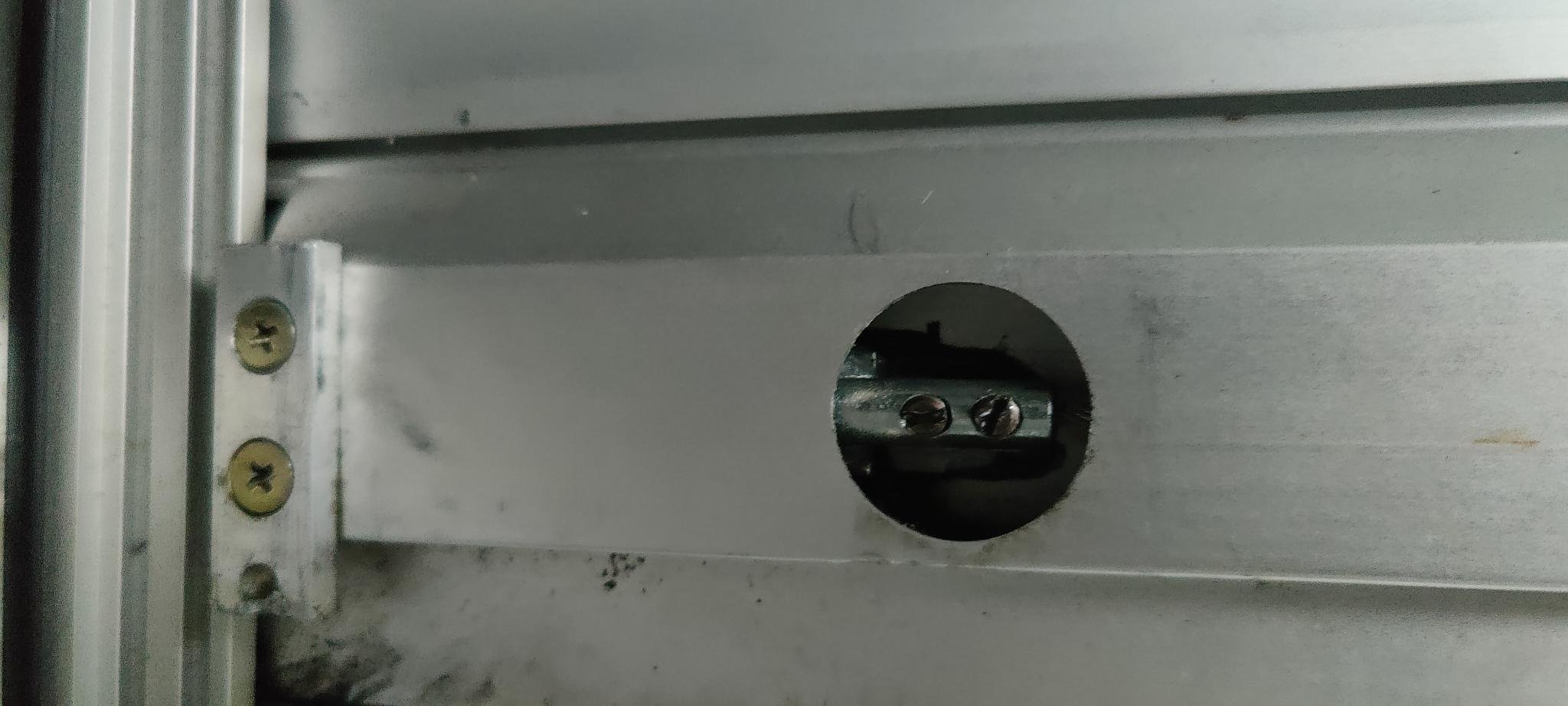

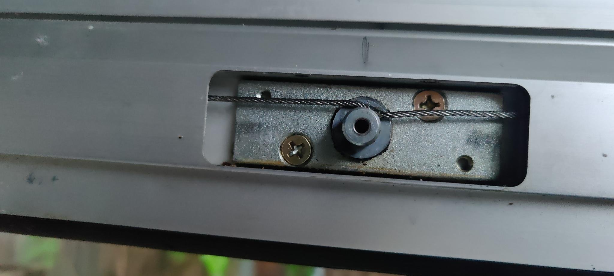

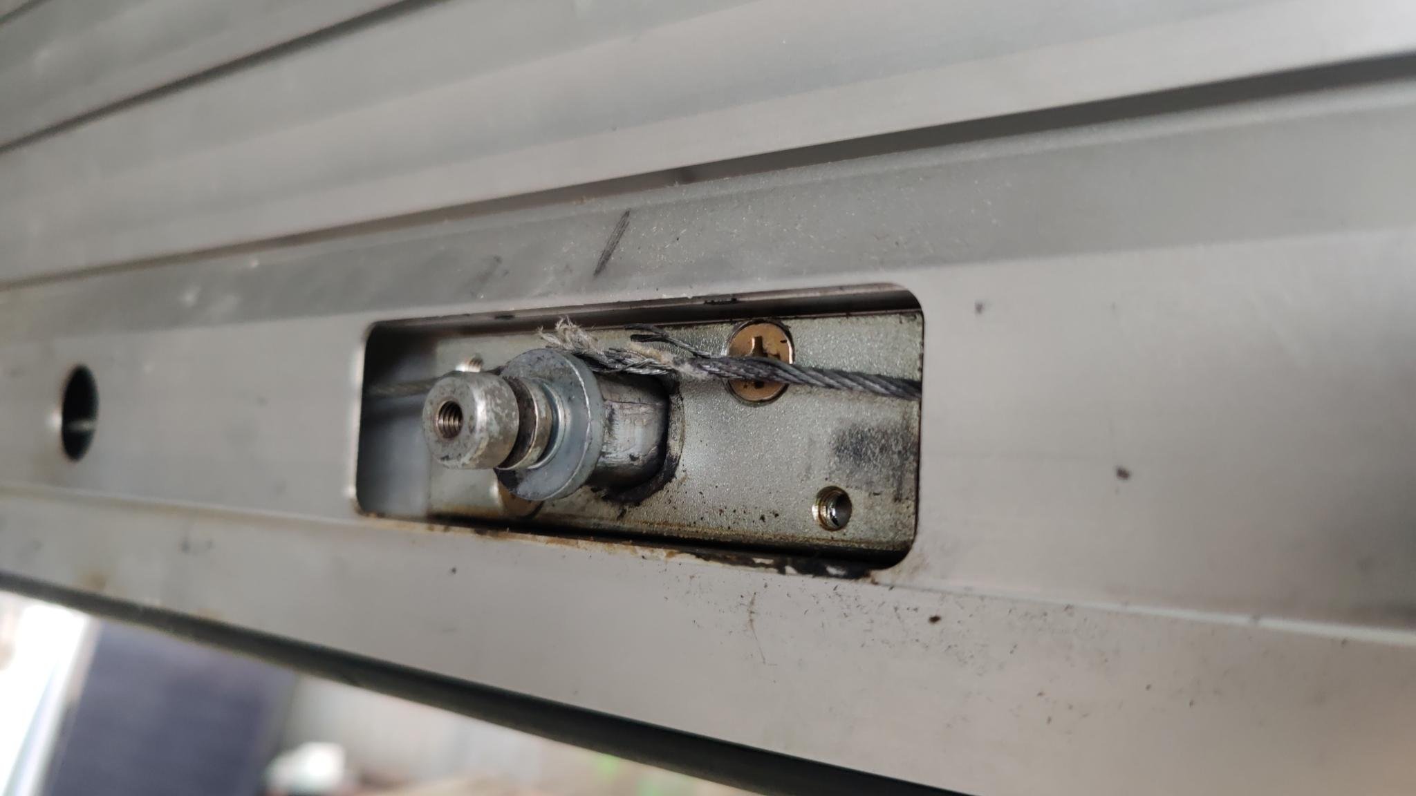

an meinen Iveco 60-9a sind die Rolltore alle iregendwie durch.
Einerseits zerbröseön die Haken in der Laufschiene wo die Stifte des Verschlusses sich festhalten sollen - andererseits reißen nach und nach die Drahtzüge.
Ich habe jetzt mal testweise bei einem Tor wo die Haken noch in ORdnung sind versucht den Draht zu tauschen - mit dem Ergebnis dass es jetzt gar nicht mehr schließt.
Habt ihr da Tipps - oder kann man das gegen was neues ersetzen?
Ich habe gesehen dass bei neuen Feuerwehrfahrzeugen komplett aussen aufgesetzte Stangen zur Verriegelung genutzt werden - wo gibts sowas und ist das ein Problem für mein H-Kennzeichen?
Hier ein paar Photos vom geschehen: Reparaturversuch:

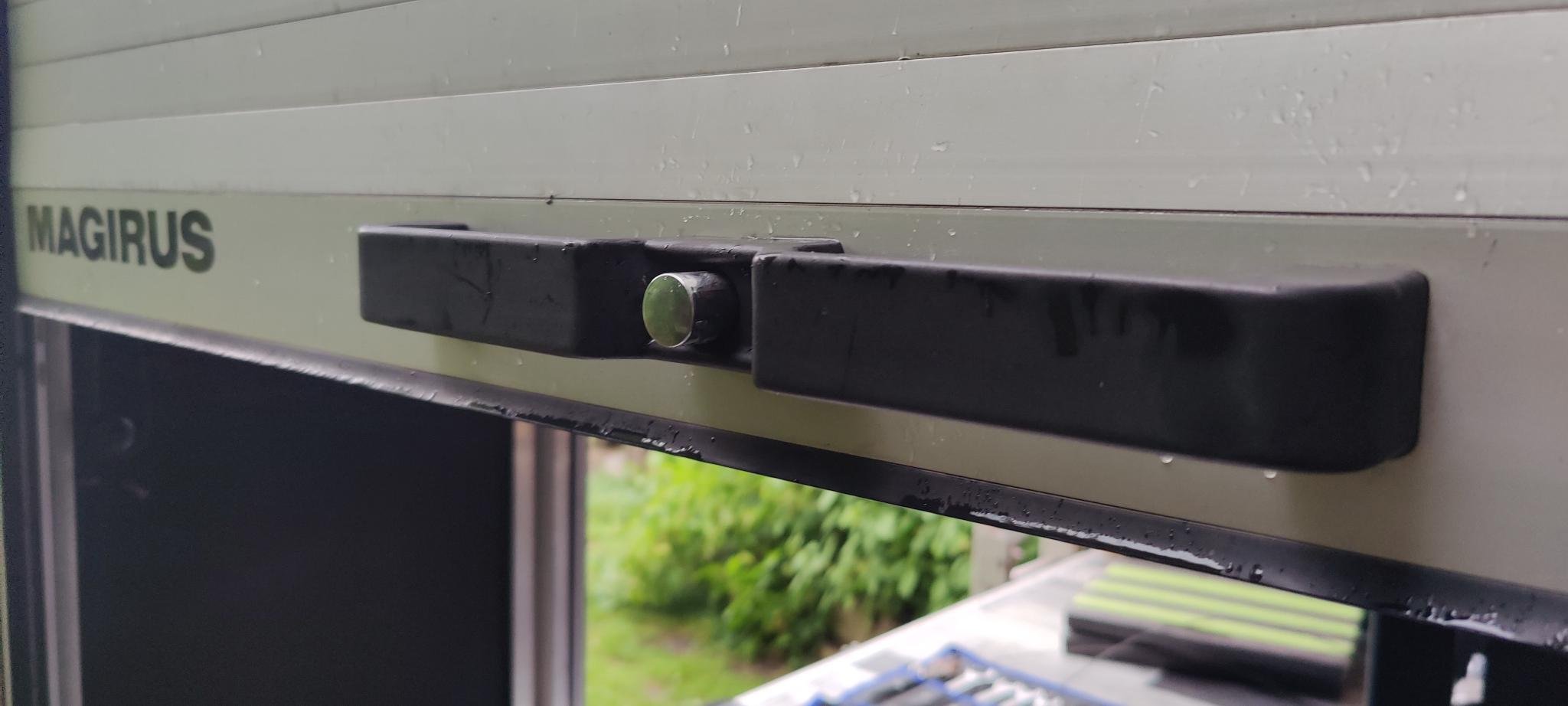

ich gebe zu, diese Verschlüsse sind echt nicht die beste Erfindung die gemacht wurde.
Bei mir hatten sich auch diese Plastikhaken in den Schienen in Wohlgefallen aufgelöst. Diese kannst Du aber tatsächlich über Magirus (nicht Iveco!) bestellen. Ich habe über deren Service Mail angefragt und wurde an einen lokalen Händler weiter verwiesen, da sie nicht an privat verkaufen. Das war die Firma Brunnbauer. Von denen habe ich eine Übersicht über alle Einraster bekommen und mir da dann die richtigen rausgesucht. Bei mir war es der Einraster 161 (52mm lang, 12mm breit, 3mm dick - ohne Nase). Habe da an werkstatt@ geschrieben.
Die Seile habe ich noch nicht versucht zu tauschen. War mir zu viel Fummelei.
Ich denke nicht, dass sich irgendein PI daran stört, wenn Du andere Verriegelungen anbringst. Diese außen liegenden Riegel führen nur leider dazu, dass dann die Löcher der aktuellen nicht genutzt werden, und Du sie irgendwie verschließen musst.
Aber hier, oder bei Magirus, gibt es vielleicht Tipps, wie das mit den Seilen einfacher geht.

Die Erfahrung von Sven kann ich absolut bestätigen, Magirus ist da extrem hilfsbereit. Viele der Komponenten wurden über einen recht langen Zeitraum eingesetzt und befinden sich daher auch noch in aktiven Löschfahrzeugen.

ich habe ja schon ein paar Rolltore (Rosenbauer) umgebaut.
Originaltore (Unimog 1980): da sind statt Seile Stangen - funktioniert gut - hilft dir nicht.
Spenderrolltore für Staukästen (Feuerwehr 1975): statt einem Seil ist da ein Nylonband - so ähnlich wie das was zum verpacken von Schachteln benutzt wird - mit den Klammern. Könnte mir vorstellen das es ein Ersatz für das Seil wäre. Es ist mit einem Loch zentrisch am Knopf montiert - verkürzt sich (und entriegelt damit die seitlichen Schließer) wenn der Knopf gedrückt wird (weil aus Nylon verbiegt es sich leicht - zieht dabei aber)
Die Kunststoffblöcke innen waren alle „doof“, kann man ggf. mit einer Kreissäge leicht nachbauen. Detto die Gegenhaken - auch kein Wunderwerk.
Vielleicht ein Ansatz?
Lg Rainer

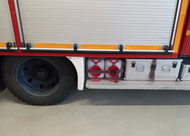

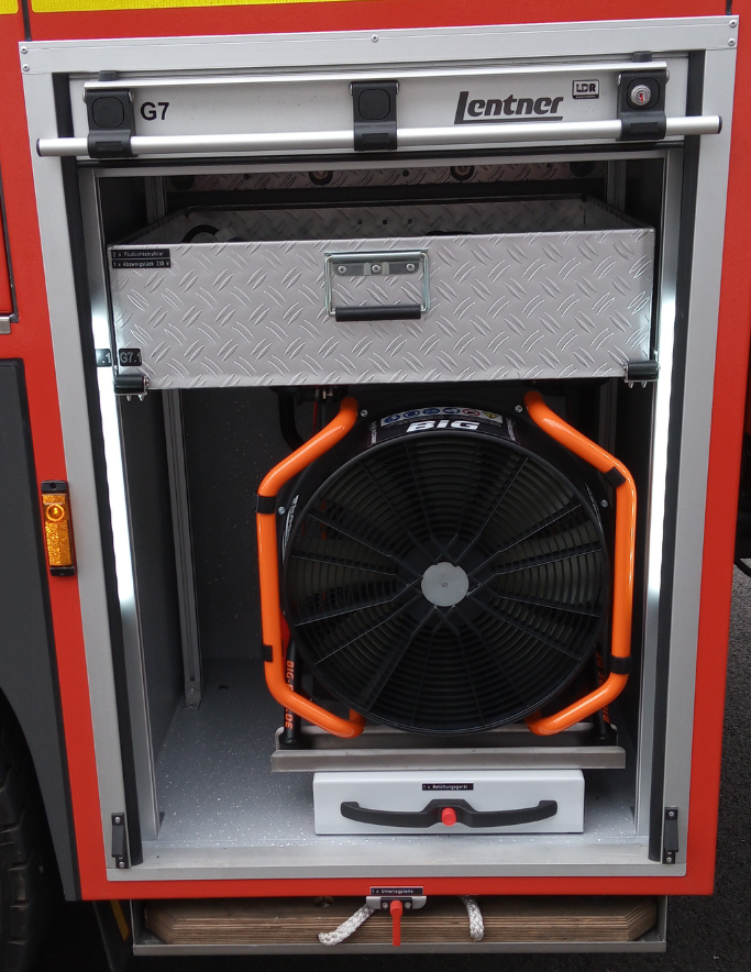

Die Griffstangenverschlüsse/Barlook-Verschlüsse der Rolladen haben wir vor ein paar Jahren an unserem TLF nachgerüstet, nachdem die alten Griffe defekt waren und sich die Rolladen auf der Fahrt öffneten.
Diese Griffstangenverschlüsse gibt es als Nachrüstset, individuell auf länge gefertigt und schon auf einer Aluleiste vormontiert. Wir mussten nur noch die Aluleiste mit ein paar (M5 oder M6er) Schrauben an die unterste Schiene befestigen und die Wiederhaken an den Rolladenschienen anschrauben. Alles ziemlich simpel und funktioniert ohne Probleme.
Wir hatten glaub ich um die 600€ für fünf Rollädenverschlüsse bezahlt, das ganze ist aber schon ca acht Jahre her, wird heute teurer sein
Die Nachrüstset gibts von Rieko (haben wir am oben beschriebenen Fahrzeug, funktionieren ohne Probleme und würde ich auch wieder kaufen) https://www.titgemeyer.com/de/rieko/unt ... ueber-uns/
Oder aber auch von LDR-Rolltechnik (haben wir an einem anderen Neufahrzeug, macht einen bedeutend höherwertigen Eindruck, kostet aber auch mehr) https://www.ldr-rolltechnik.de/de/nachr%C3%BCstset.html

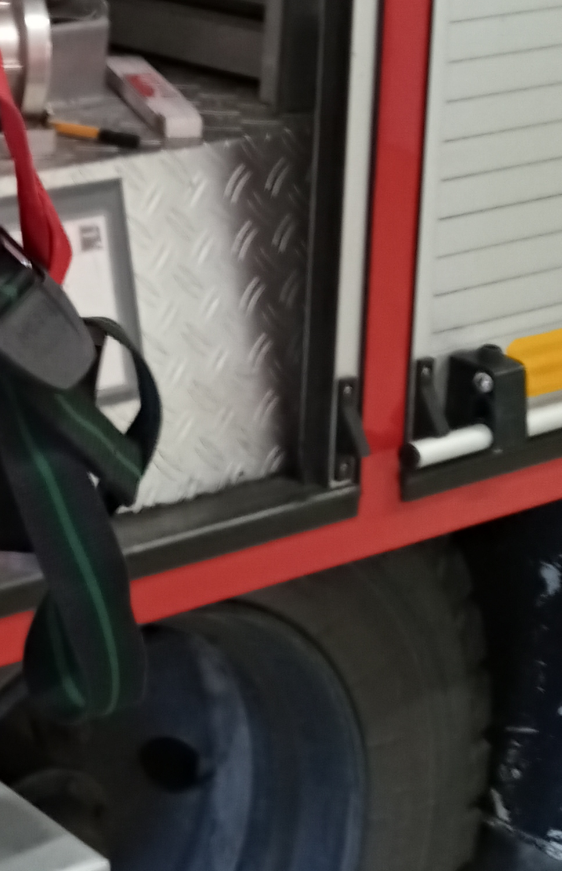

Kann man diese breiten Griffschienen denn noch irgendwie gescheit verriegeln?
In die Druckknöpfe konnte ich ja noch einfach ein Loch bohren und ein Vorhängeschloss durchhängen....
- Beiträge: 295
- Registriert: 2021-01-16 3:24:42
Re: Rolltorverschluss defekt
Die Griffschienen gibts (gegen Aufpreis) auch mit integriertem Schloss.
Wie stabil/einbruchsicher das ganze ist weiß ich aber nicht, wir haben unsere ohne das Schloss bestellt
Ich habe mir damals einfach die Druckknöpfe mit Schloss bestellt. (Gibt's bei Magirus).
Edit: Habe gerade gesehen, dass das oben schon geschrieben war. Warum ich es nicht gemerkt habe? Keine Ahnung.
Ansonsten gibt es bei denen die Rollgriffe. Auch mit Schloss. - Und die Löcher der alten Griffe werden auch verschlossen. (Ich überlege gerade sehr, hier das Heck-Rollo umzubauen) Einzig: Das Ding ist dann von innen nicht mehr zu öffnen.
