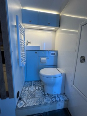

Ergänzend noch ein Bild der Situation:
[attachment=0]znzi3z0o.png[/attachment]

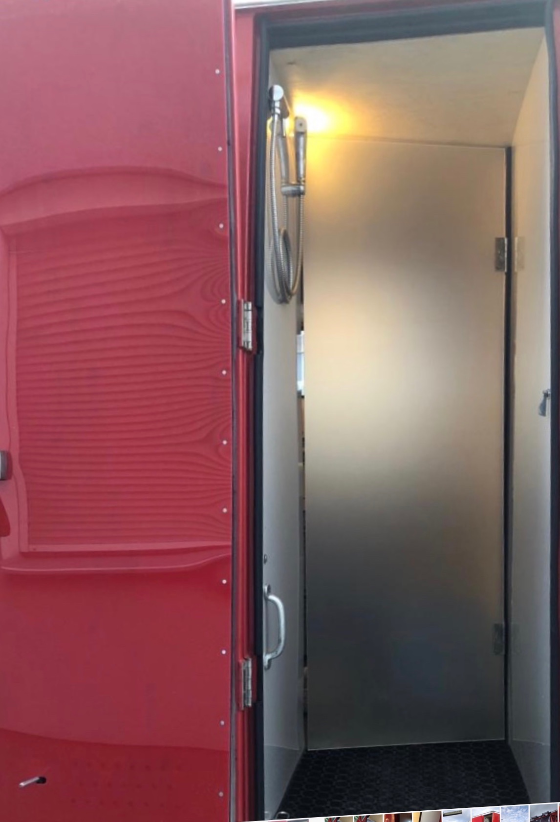

Wir haben seit 5 Jahren eine 6mm Plexiglasplatte satiniert verbaut. Macht was sie soll, ist so „Mittelstreif“, Wasser und fast bruchfest.
Vielleicht eine Idee, wir haben an allen Stellen (Küche, Bad, Türe Innen, Wand mit Fenstern Plexi verbaut. 3mm als Wand, 6mm als Türe.
Lg Rainer
6mm Plexi
6mm Plexi
Schaut sehr gut aus, vielen Dank! Plexi hatte ich ursprünglich verworfen da recht weich und kratzanfällig. Hast Du damit keine Probleme?
bis jetzt problemlos - das passt gut und würde ich wieder so machen. Schaut auch aus meiner Sicht elegant aus (Geschmäcker sind verschieden).
Habe mit Plexi gute Erfahrungen, habe immer ein paar Reste zuhause. Habe so vor 20 Jahren meiner Mutter (in der Wohnung) eine Duschwand gebaut - schaut immer noch gut aus. Mit der Oberfräse arbeiten, macht schöne Kanten.
Es liegt auch aus CoVid Zeiten genug Material in manchen Firmen herum (wir haben in der Firma jede Abtrennung daraus bauen lassen) - vielleicht wird man da auch wo als Second Hand fündig?
Scharnier: Standard - auf der Gegenseite eine 3 mm Edelstahlplatte mit M4 Gewinden. So können wir die Türe 180 Grad klappen (Parkstellung - Duschstellung - In den Wohnraum hinein. Könnte mir vorstellen dass Scharniere für Glastüren auch gut passen.
Hinweis für Löcher: Etwas größer bohren und kurze Schlauchstücke über die M4 Schrauben einsetzen - nimmt Stress aus dem Material.
Könnte mir auch vorstellen dass Aufsteckdichtungen aus dem Duschtürbereich gut passen, die gibt es in zig verschiedenen Formen, habe ich Zuhause gerade neu gemacht - ggf. zum Sanitärgrosshandel gehen.
