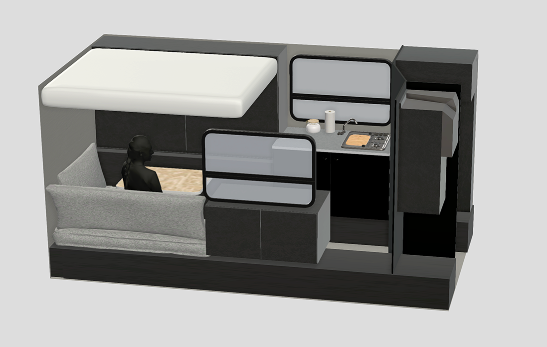

Hi Zusammen,
mich würde mal eure Meinung interessieren zu unseren Grundrissen.
Ich habe gefühlt 99'000 Varianten und lande am Schluss immer bei diesen 3 – hauptsächlich, weil diese den größten möglichen Stauraum zulassen.
Unsere Kabine ist recht klein.
Innenmass:
LxBxH: 3600x1800x1800
Hinzu kommt, dass der Boden nicht eben ist. Radkästen in der Höhe von 30cm und Breite von ca. 48cm gehen über die gesamte Länge der Kabine.
Uns bleibt also nach Abzug der Isolation einen Gang von ca. 80cm Breite zum stehen, wobei einige Möbel sicher 60cm tief werden. Dann haben wir an einigen Stellen noch 60cm Gangbreite.
Aus den genannten Gegebenheiten, werden wir wohl oder übel einige Kompromisse eingehen müssen.
Mich würde es mal interessieren, welche Variante ihr wählen würdet und warum?
Wir hatten vorher einen Defender, da sind die Gegebenheiten nochmals ganz anders und wären froh um Inputs von Erfahrenen reisenden. Evtl. übersehen wir ja etwas.
Eines der Fenster habe ich übrigens ausgeblendet damit man besser in den Koffer sieht.
V1:
Hubbett – Querschläfer:
Bett: 180x140 – Querschlafen geht, wird aber eng.
Sitzen: Gegenüber, je knappe 87cm Bankbreite
Volumen: ca. 300l Weniger Stauraum als die anderen Varianten
Stehhöhe: nur noch im Bereich der Küche

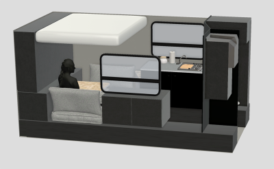

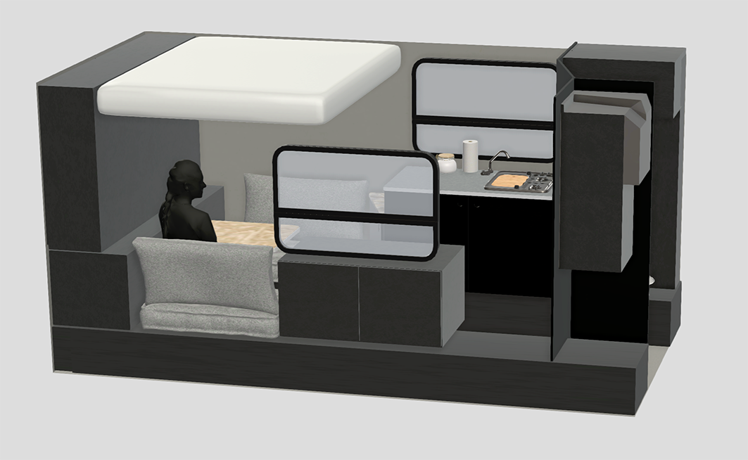

V2:
Hubbett - Längsschläfer
Bett: 180x140, Längsschlafen sicher optimal
Sitzen: L-Bank: 130cm quer zum Fahrzeug und 140cm längs zum Fahrzeug
Nachteil gegenüber Querschläfer: man muss länger geduckt zur Sitzbank laufen

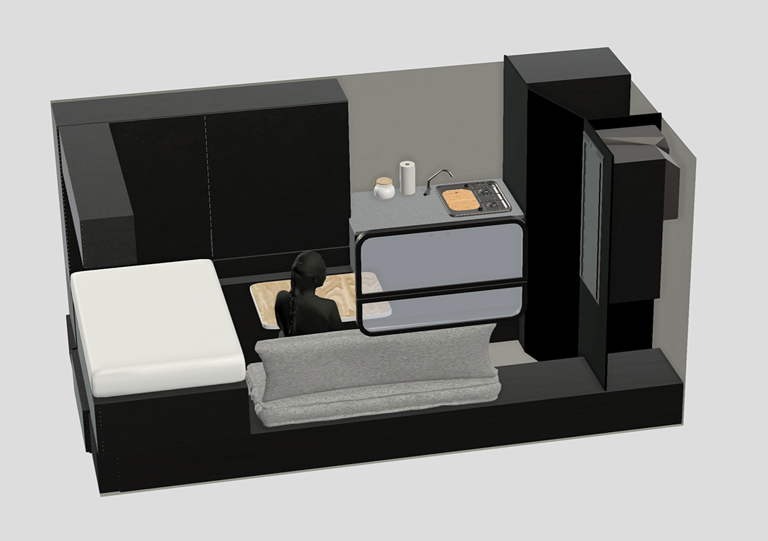

V3: Ausziehbares Bett – Längsschläfer
Bett: 90x140 bzw. 180x140
Sitzen: nur eine Bank von 150cm Länge
Volumen: bietet den meisten Stauraum
Nachteil: man sitz eben nebeneinander und schaut an den Schrank, Tisch könnte je nach ausgezogener Länge, bei der Küche etwas in die Quere kommen.

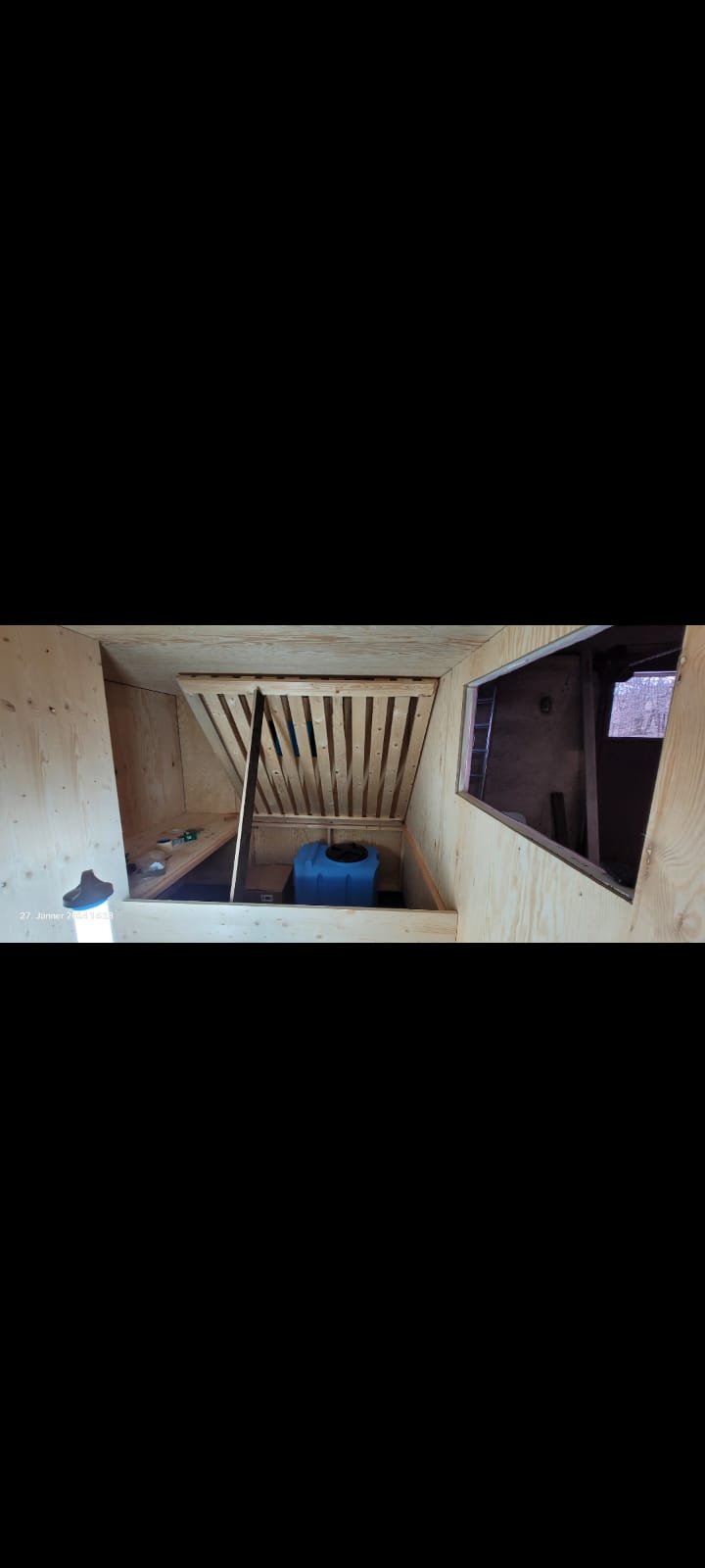

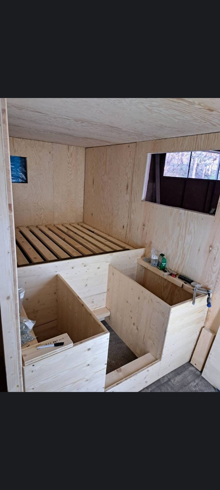

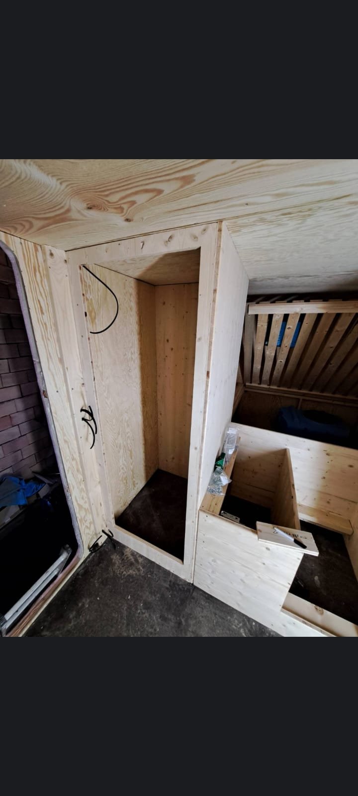

wir haben einen ähnlich kurzen Koffer gebaut bzw. bauen wir gerade aus für 4! Zwei Erwachsene und Zwei Kinder.
Länge 3600 mm
Breite 2400 mm
Höhe 1950 mm
Wir haben hinten ein Querbett mit 2000 x 1600 mm die restlichen 400 mm sind Stauraum darüber hat unsere Tochter ihr Bett mit 1600 mm x 700 mm
Dann haben wir eine Sitzgruppe (die als drittes Bett umgebaut werden kann) und die Dusche die mit einer Mobilen TTT verwendet wird.
Ich würde hier da ihr ja nur 1800 mm Breite habt einfach eine kleine Sitzgruppe bauen wo ihr nebeneinander sitzen könnt.
Ich hoffe die Bilder sind verständlich. Versuche noch meine Vanspace Skizzen hochzuladen

Hallo Helmuth,Helmuth86 hat geschrieben: ↑2024-03-12 17:08:52Hallo,
Länge 3600 mm
Breite 2400 mm
Höhe 1950 mm
Ich hoffe die Bilder sind verständlich. Versuche noch meine Vanspace Skizzen hochzuladen![]()
danke für dein Feedback und die Inspiration.
Wir haben natürlich das Problem, dass wir Radkästen haben über die gesamte Länge, sonst wären andere Aufteilungen möglich gewesen – diese limitieren uns recht stark leider. Finde deine Aufteilung recht interessant, habe ich so glaube ich noch nicht gesehen. Ihr habt aber auch einen mächtig breiten Koffer

Bitte gerne.
Ich denke das unser Grundriss wirklich ziemlich Exotisch ist / wird.
Ich habe die Gesamtbreite der alten Feuerwehr gelassen die war auf 2,49 m Typisiert (Österreich)
Das mit den Radkästen ist Interessant.
vl. nur als Denkanstoß ich habe viel Tiny Camper / VAN Videos auf YT geschaut da bekommt man anderen Input als bei den LKW Erbauern weil die VAN Menschen haben meist irgendwo Platz Probleme.

Re: 3 Grundrisse – welcher ist Beste?
Hallo Rodeo!
Bist Du sicher, daß ihr mit einem nur 1,80 m langen Bett auskommt?
Ich finde es sehr unangenehm, in einem Bett zu liegen, das zu kurz ist. Das solltest Du unbedingt zuhause ausprobieren, bevor es so im Fahrzeug umgesetzt wird!
Hi pirx,
Ja geht ganz knapp… ich bin 1.72. ausgestreckt liegen ist aber knapp, die Füsse hängen mach vorne und Kissten ist ja auch noch…. Darum ja, geht wir favorisieren aber aktuell Hubbett längsschlafen mit L-Bank. Nur hab ich etwas schiss vor dieser L-Bank… so viel platz ist da nicht.
Hallo Ausbauer
Fehlende Stehhöhe im Bereich der Sitzecke halte ich für das allerkleinste Problem.
Aber Querschlafen bei 180 cm Innenbreite ist krass. Offenbar habt ihr einen Kastenwagen. Man sieht doch immer wieder einmal einen Sprinter, der hat im Heck eine etwa 10-15 cm tiefe Ausbuchtung um den Innenraum z.B. im Fußbereich zu erhöhen.
Ich würde genau wie du Variante 2 mit Längsschläfer-Hubdach nehmen.
Danke Euch!
Ja das mit dem quer schlafen ist wie gesagt ziemlich knapp… deshalb gibts ja 2 alternativen mit längs schlafen
Wie sehr ihr das mit dem Auszugsbett, wo man eben nur eine 150cm bank hat? Hat jemand eine L-Bank und ist zufrieden? Ich mach mir sorgen weil die Schenkel je 140cm sind aber die ist auch 60cm tief, bleibt also eine beinfreiheit von knappen 80cm. Hört sich mach mehr an als es ist… habs versucht machzubauen… aber das müsste man amstämdiger testen

Erster Gedanke , Duro wiegt ca. 5,5t und bietet damit das Ideale Fahrzeug in der Klasse über 3,5 t und unter 7,5t.
Mit der Aufbaugröße hast Du leider den Vorteil eines Duro zunichte gemacht , denn mit 1,80 Breite und 3,60 Aufbaulänge bist du genau im Breich der Pickup Aufbauten für Fahrzeuge unter 3,5t.
Wenn man so schaut haben viele Duros Aufbauten mit 2,15m Breite, das bietet viel mehr Möglichkeiten und paßt besser zum Basisfahrzeug.
Aber das hast du vermutlich schon selber alles gesehen und es soll trotzdem ein kleinerer Aufbau sein.
Dann paßt doch deine Version 3 .
Nebeneinander sitzen ist nicht erforderlich, du must nur die Sitzposition ändern.
Tisch nicht in die Mitte sondern ans Fenster. Einer sitzt dann links vom Fenster der andere rechts.
Könnt ihr euch dann anschauen oder aus dem Fenster schauen.
Wenn das Bett aufgeklappt ist, kann immer noch einer am Tisch sitzen und einer im Bett liegen.
Ob die Sitzhöhe ausreicht um nicht mit der Decke zu kollidieren, kann ich so nicht beurteilen.
Man könnte auch mal über eine Hubdachversion nachdenken.
Das ergibt dann noch weitere Möglichkeiten.
Hi, Danke für dein Feedback.150erGKW hat geschrieben: ↑2024-03-13 9:29:14Moin !
150cm Wäre die Bank, gegenüber sitzen auf 150cm Länge geht leider nicht, das wird def. zu eng. Mehr Platz in der Länge habe ich nicht, da dort die Eingangstür liegt.
Zu deinem Kommentar bezüglich der Grösse: kommt drauf an was du willst. 90% der Duros die ich kenne, haben sich die Vorteile welche ein Duro mit sich bringt, durch zu grossen Kabinen komplett verschossen.
Moin !
O.K. dann ist die Eingangstür an der Seite ? Auf dem Bild rechts neben dem Fenster ?
Ich hatte gedacht der Einstig ist hinten, zwischen den beiden Schränken.
Habe jetzt gesehen das das im Heck ein Duschraum ist.
Sorry, dann bin ich raus.
In der Kabinengröße einen Duschraum einbauen, das funktioniert nicht ( meine Meinung ).
Geht nur wenn der Eingangsbereich gleichzeitig Dusche ist.
Duschraum weg, am Fenster sitzen wo jetzt Spüle / Kocher ist.
Bitte bedenke bei deinen Hubbett Lösungen das dann nur sitzen oder Bett möglich ist.
Das wäre für mich ein no-go.
Wenn sich einer hinlegen möchte , dann muß noch eine Sitzmöglichkeit vorhanden sein.
Das zählt dann aber schon wieder zu den ....
....Ich habe gefühlt 99'000 Varianten und ...

Als langjähriger Düdo-Fahrer kenne ich die Problematik mit geringen Ausbaumaßen recht gut, allerdings stehen mir zumindest 4,00 x 1,90 x 1,90m zur Verfügung (+ Drehsitze vorn). Zu den 3 Grundrissen muss ich daher folgendes loswerden:
- Variante 3 ist für mich in keinster Weise praktikabel und entfällt daher in der weiteren Betrachtung.
- Ein Querbett fällt m. M. n. auch total aus. Selbst wenn man eher zu den kleineren Exemplaren unserer Spezies zählt, ist 1,80m sehr wenig und spätestens beim Wiederverkauf des Fahrzeugs entfällt eine sehr große Zahl an potentiellen Interessenten.
- Ein Längsbett in 1,80m mach ebenfalls keinen Sinn. Warum hier nicht auf ein Standardmaß gehen (1,90m, besser 2,00m)?
- Die Stehhöhe ist deprimierend, außer man verachtet den aufrechten Gang und mag das Leben in Höhlen.
- Im Bereich unter dem Bett wird´s total unpraktisch. Da dürften dann gerade mal 1,65m zur Verfügung stehen und um an die Schränke zu kommen, muss man einen Limbo mit Hindernissen (Sitzgruppe) absolvieren.
Für ein Fahrzeug jenseits der 3,5t wären mir das viel zu viele faule Kompromisse. Stattdessen eine Kiste mit jeweils 20cm mehr Länge, Breite und Höhe und schon hat man vernüftige Ausbaumaße (gern auch noch etwas länger). Die Geländetauglichkeit wird dadurch wohl nicht beeinträchtigt (außer es soll in den Extrembereich gehen).
VG
Tino
VG
Tino

Moin Rodeo,
bei unserem Kung ist der Grundriss nicht sehr viel anders, etwa 3,65 x 2,25 und in der Mitte 1,80 hoch. Wir arbeiten zwar an einer 2-Raum Lösung an (Kung & Mercur große Doka), jedoch wird es im Kung aus Platzgründen nur ein Hubbett (1,40 x 2,10) geben. Dies erstreckt sich quer im Vorderteil über den beiden rechts & links darunter befindlichen Sitzbänken sowie etwas darüber hinaus, da die Bänke nur 1,00 bzw. 1,20m breit sind. Die Kopffreiheit wird beschränkt sein (beidseitige Schrägen beim Kung ab 1,50m Höhe), aber um auf eine Bank zu rutschen und dort bequem zu sitzen, reicht es locker.
Der Hubmechanismus soll durch 4 Linearmotoren betrieben werden, diese sitzen dann am Bett/Kungrand bzw. in den Ecken, so dass wir hier nicht von einer größeren Beeinträchtigung ausgehen. Der Antrieb ist m.E. simpler und einfacher als ein Zugsystem, die Kosten wohl auch; liegen derzeit für die 4 Linearaktuatoren (je 700mm Hub, 300N, >30mm/s) bei knapp unter 200,-€ (Alibaba) incl. shipping.

Hi, Danke für dein Feedback. Linearaktuatoren sind bei uns sicher auch ein Thema. Stören tut mich hier die Stelzen, da finde ich ich die "Zug-Variante" optisch besserThognes hat geschrieben: ↑2024-03-16 15:16:35Moin Rodeo,
