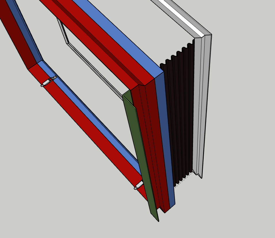

nach langer LKW-Bastelpause wollen wir nun endlich den Durchgang vom Fahrerhaus zum Koffer fertigstellen. Kofferseitig ist bereits eine 75x75cm Tür vorhanden. Auch der Faltenbalg liegt schon seit Jahren im Keller.
Nun mache ich mir Gedanken wie ich den Rahmen baue. Mein Plan ist momentan einen vierteiligen Rahmen zu fertigen:
1. (weiß) Kofferseitig wird ein einfacher Rahmen aus Alu-Z-Profil in 2mm rund um die Tür an den GFK Koffer geklebt. Hier kann der Faltenbalg innen aufgesteckt werden. An den Ecken werde ich noch Rundungen mit R= 5cm einkleben, dass sich der Balg nicht löst.
2. (blau) auf der anderen Seite des Faltenbalgs solle ein Alu-Rahmen aus 25mm Alu-Steckprofil mit einseitigem Steg kommen. Der Steg steht dabei nach innen so dass der Faltenbalg dort eingeklemmt wird. Zusammengesteckt werden kann der Rahmen mit den Stahlverstärkten Verbindern ohne Kopf. Dies kann ich einkleben oder mit Blindniete auf ewig in Form halten. :) Rundungen auch hier analog zum Rahmen am Koffer.
3. (rot) In das Loch im Fahrerhaus würde ich einen Rahmen aus den gleichen 25mm Aluprofile mit Steg kleben, nur diesmal den Steg in das Loch zeigen lassen. Die beiden Rahmen (blau+rot) werden dann mit Klemmspannern verbunden, so dass ich das Fahrerhaus kippen kann ohne ein Werkzeug für die Demontage des Balgs zu benötigen. Ggf. kommt noch eine kleine 2mm Gummimatte zwischen die beiden Rahmen um das Wasser aus der Verbindung herauszuhalten.
4. (grün) Ein weiterer 2mm Alu Winkel schließt die Schnittkante und die nun offenliegende Innenverkleidung der Kabinenwand ab, und überbrückt ggf. einen Spalt aufgrund der Krümmung der Fahrerhausrückwand. (sind. ca. 2cm unterschied oben und unten)
Später soll dann noch ein gedämmter Rollladen vor den grünen Winkel montiert werden. Hauptsächlich um das Motorengeräusch (während der Fahrt) und das Schnarchgeräusch des im FH schlafenden Hundes (in der Nacht) zu minimieren.
Was mir Sorgen bereitet ist, das der 20mm Steg des roten Rahmens nicht für die Stärke der Rückwand ausreicht. Reicht der grüne Winkel fest mit dem roten Rahmen verklebt dann aus um diesen Spalt zu brücken? Hat das genug Stabilität?
Konstruktive Kritik ist herzlich willkommen!

Ehrlich gesagt verstehe ich die Konstruktion nicht ganz, aber ein Kommentar zum Schweißen:
Ich hab die Ausstattung Verfügung und kann es auch halbwegs bedienen. Den Rahmen imvFührerhaus hat trotzdem die Landmaschinen-Bude gemacht. 4mal auf gehrung sagen/schweißen und noch umlaufen ein Blech dran. Alles zusammen 80€! Da brauchst du nicht anfangen selbst was zu machen...
Wir kommt der faltenbalg denn um die Kurve bei dir?
Ich hab ein ziemlich massives Profil/Rohr in die rückwand geschweißt. Ich glaub das war 80x30 oder so. Das gleicht dann auch gleich alle Unebenheiten in der rückwand aus...

würde im FHS auch einen Rahmen aus Vierkantrohr einschweißen, 60x20 genügt aber völlig.
Würde alle Rahmen an den Ecken verschweißen, damit die Rahmen immer dicht sind. Wasser im Durchbruch muss nicht schlimm sein, aber Wasser in den Wänden ist eine Katastrophe. Alu fällt meistens aus, Edelstahl bietet sich zum Schweißen an. 1.4106 bzw. 1.4101 muss aber lackiert werden, sonst rostet es mit der Zeit.
Gegen Regen dichtet man mit einem Dach über der Verbindung, Gummi zwischen den Rahmen kann, sollte aber nicht dauerhaft bewittert werden. Bei mir hatte es sich bewährt, einen Feuerwehrschlauch aufzuschneiden (ergibt eine sehr stabile Plane), am Koffer dicht zu befestigen und lose über die Stoßkante hängen zu lassen. War von 2005 bis zum Verkauf 2020 ein dichtes Regendach.
Blau und rot haben keinen Formschluss, nur mit den Übertotpunktspannern hält das nicht.

Danke schon mal für eure Rückmeldungen.
Guter Punkt. Wenn man die Rahmen formschlüssig ineinander greifen lässt, könnte man sich auch das Gummi dazwischen sparen
felix hat geschrieben:
2024-02-13 20:57:30
Ja, würde ich Alu schweißen können, wäre das sicherlich auch meine Vorgehensweise. Aber das sollte man mit Kleber doch auch gut dicht bekommen? Mein ganzer Koffer ist schließlich geklebt. :)
Auf Stahlrahmen wolle ich aufgrund des Gewichts verzichten. Vielleicht überdenke ich das nochmal.

Alu-Profile vor Stoß zu kleben klappt nicht. Bei der Verwendung von Stahl können die Wandstärken in der Regel auf 1/3 reduziert werden, sodass es keinen großen Gewichtsunterschied gibt.
Ein Faltenbalg, der Geländefahrt übersteht, gibt es nicht, die Spannverschlüsse müssen dann immer geöffnet werden, daher sind Lösungen mit Türen oder anliegenden Dichtungen besser, weil es sonst zu erheblichem Staubeintragung kommen kann.
Der Durchbruch sollte ggf. Ablaufbohrungen haben, sodass eindringendes Wasser nach unten abfließen kann und sich nicht staut.

Soo... Das Projekt ist pünktlich auf den letzten Drücker vor der Abfahrt nach Marokko fertig geworden. Falls mal jemand etwas ähnliches vorhat hier eine kleine Foto-Dokumentation wie ich es letztendlich umgesetzt habe.
Ich habe die Rahmen nun formschlüssig ineinander greifen lassen. So ist der Fahrerhausseitige Rahmen ca. 8mm größer als der Alu-Rahmen an dem der Faltenbalg befestigt ist. Dazwischen sind 3mm Dichtgummis um das Wasser herauszuhalten.
Die Rahmen sind nur mit Schnellspannern befestigt. So kann ich das Fahrerhaus schnell und einfach kippen.
Den Fahrerhausseitigen Rahmen habe ich doch aus 3mm Stahl geschweißt. Das ging trotz meiner geringen Schweißerfahrung recht gut. Ich bin jedenfalls sehr zufrieden und habe etwas dabei gelernt. Im Anschluss habe ich ihn mit ein paar Schweißnähten an den FH Holmen und dem Blech der Rückwand befestigt. Danach dann das ganze mit Sika 554 beidseitig noch abgedichtet.
Für die beiden Rahmen an denen der Faltenbalg befestigt wird, habe ich noch mit der Stichsäge Rundungen aus Alublech ausgesägt und in die Alu-Rahmen eingeklebt.
Fahrerhausseitig habe ich das ganze dann noch mit einem Rollladen verschlossen. Das war etwas fummelig, da die Rückwand leider nicht gerade ist. Wie man sieht ist gibt es einen Knick, der in dem Innenrahmen und den Führungsschienen von dem Rollladen abgebildet werden muss. Für den Rollladen habe ich noch einen Simu 24v Motor besorgt, den ich direkt an die Fahrzeugelektrik anklemmen kann. Praktischerweise war da direkt eine Lampe die als Stromabzweig fungieren konnte ;)
