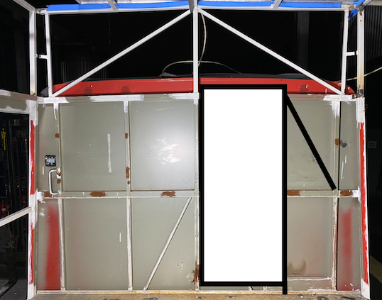

wir sind gerade dabei unseren Koffer umzubauen. Leider ist uns der TÜV-Prüfer mitsamt dem dazugehörigen Schweisser abhanden gekommen. Jetzt suchen wir für unser Projekt in Köln zumindest einen neuen TÜV-Prüfer. Wer einen kennt, der sich mit H-Zulassungen auskennt, darf uns gerne einen Tip geben.
Um weiter zu planen und zu bauen habe ich folgende Problemstellung:
Wir möchten gerne einen Durchgang in unsere DOKA bauen. Der Durchgang soll maximal hoch ausgeführt sein, da er als DURCHGANG (vorne sitzen, essen und aufhalten, hinten kochen und schlafen) dienen soll.
Geplant ist auf beiden Seiten ein Türrahmen aus 30x30mm Stahlrohr, der DOKA bedingt etwas über den ursprünglichen Aufbau-Koffer nach oben hinaus ragt. Da ich unten eine Querstrebe wegnehme, würde ich diese oben wieder einfügen. In wie weit reicht die eingezeichnete Aussteifung oder sollte da etwas völlig anderes hin?
Soweit erst mal für heute und Danke für die Unterstützung

Die neue Diagonalstrebe kannst du rauslassen. Du hast ja oben ein (neues?) Dreieck eingebaut das Querkräfte aufnehmen kann.
ICH würde die Ausschnitt oben an dem vorhandenen Querprofil begrenzen. Sieht so aus das du noch 5cm mehr Durchgangshöhe rausschinden willst.
Ebenerdig und ohne Kopf einziehen gehst du da eh nicht durch, da sind die 5cm auch schon egal. Du sitzt ja im der Doka und gehst dann aus dem sitzen nach hinten. Da wirst du dich erst hinten im Koffer ganz aufrichten.
Wie hoch ist der. Durchgang? 1,5m?
Dem schließe ich mich an und deine zusätzliche Diagonale würde ich drin lassen.
Danke für deine Inspiration, der Koffer ist ca 1,5m innen hoch gewesen. Die Doka ebenfalls, jedoch ist diese ca 15 cm höher gelagert als der Koffer. Wenn ich den Ausschnitt an die alten Dachauflage Profile anpasse verliere ich 15 cm, mit Rahmen usw noch mehr!
Gäbe es eine Möglichkeit den Durchgang doch irgendwie so hoch wie möglich zu konstruieren oder wäre das zu aufwendig? Wen ja wie?

Du könntest das Dach der Doka aufschneiden und eine Schräge draufmachen. Aber ich würds nicht machen. Da oben hast Du viel mehr Bewegung bei Verschränkung. Und ob Du 50cm früher oder später aus der Hocke aufstehst macht nicht wirklich einen Unterschied.

Lass lieber die hintere Kofferecke in Frieden.
Stichpunkte: Statik, Regenwasser und Aufwand beim konstruieren, bauen, schweißen.
Gehen tut das alles, ist halt eine Frage nach Zeit, Geld und Fähigkeiten... Vielleicht noch Infrastruktur.
Ich habe quasi die selbe Konstellation, aber mit 90-16 Doka vorne. Ich habe nur 90x60 (oder so) als Durchgansmaß. Vorne ist noch die Sitzbank drin, das klappt super. Würde ich auch nicht eintauschen wollen gegen einen fast Bodentiefen Zugang. Den Höhenversatz im Boden hab ich auch, damit hat das immer etwas von klettern.
