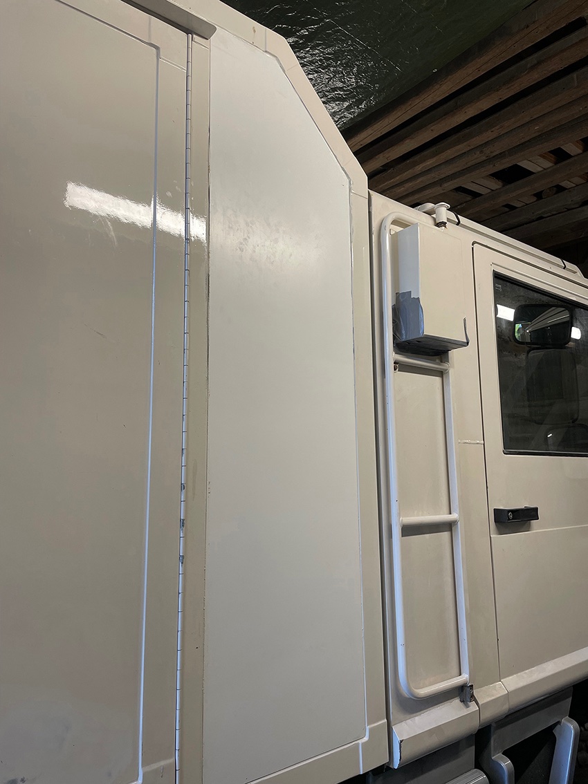

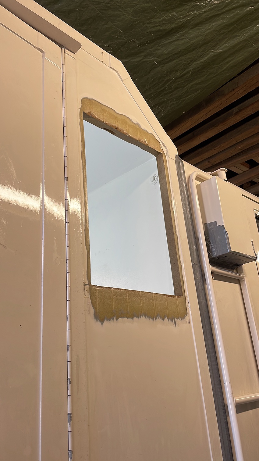

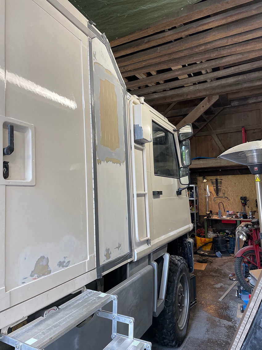

ich habe bei mir einen unnötigen Fensterausschnitt vom Vorbesitzer geschlossen.
Ich weiss nicht wie dein Koffer gebaut ist, aber durch die Eckprofile die die Wände verbinden, hatte ich einen Überstand an allen Ecken.
Habe das Loch angeschliffen, Sandwichmaterial 3mm Kleiner geschnitten und eingeklebt/Verspachtelt und plangeschliffen, darüber innen und aussen Vollflächig bis an den Überstand der Eckprofile eine GFK Deckschicht (2mm) Vollflächig über alles drüber geklebt. Sieht man absolut nicht mehr und hält Bombe.
Vielleicht wäre das eine mögliche Lösung die auch bei dir funktioniert.
