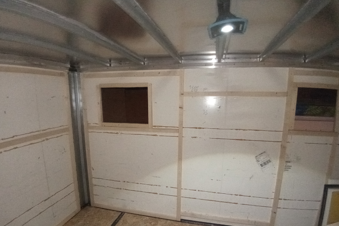

ich hab nen Alu Moebelkoffer mit Sandwich Waenden. Das Dach ist aber nur son halbdurchsichtiges Polycarbonat Zeuch. Das Dach wird spaeter fast komplett mit Solar ausgelegt. Ich brauch fuers Arbeiten einiges an Strom. D.h. begehbar muss das Dach gar nicht werden. Dicht ist es aktuell auch. Von unten kommt ja aufjedenfall Daemmung gegen...
Ich sehe folgende Loesungen von Innen nach Aussen:
- Holz, Daemmplatten, Polycarbonat, Alu
- Holz, Daemmplatten, Alu
Oder vllt doch eher ganz anders?
Wuerde alles moeglichst flaechig verkleben.

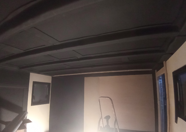

bei meinem umgebauten Möbelkoffer bestand das Dach aus Alublech und GFK-Platten. Nachdem ich den Koffer in der Höhe gekürzt hatte gab es ein neues Dach, wieder aus Alublech (1mm Materialstärke).
Das Problem bei der Isolierung: Bei meinem Koffer ist das Dach (sowohl das Alte wie auch das Neue) nach oben gewölbt. Die Querträger, auf welchen das Dach aufliegt sind in der Mitte ca 3cm höher als am Rand. Hierdurch sind die Bleche in der Mitte des Aufbaus in "Bogenform", die Dachbleche am Anfang und Ende des Aufbaus in "Halbschalen-Gewölbt-Form" (an der Stirnseite und an den Seiten liegen sie gerade in einer Ebene auf, auf dem Querträger sind sie nach oben gewölbt). Hierdurch war zumindest bei mir ein vollflächiges Verkleben mit Isolierplatten ohne mögliche Lufteinschlüsse schwierig. Der Einfachheit halber habe ich das komplette Dach mit Armaflex eingehüllt.
Ob das die Ideale Lösung ist weiß ich aber auch nicht, für mich war es am Einfachsten.
