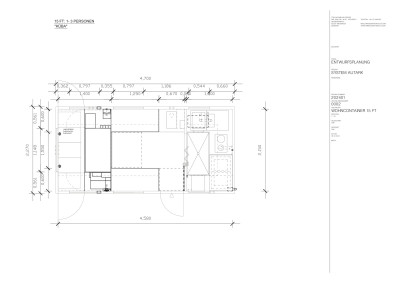

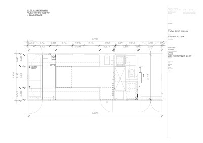

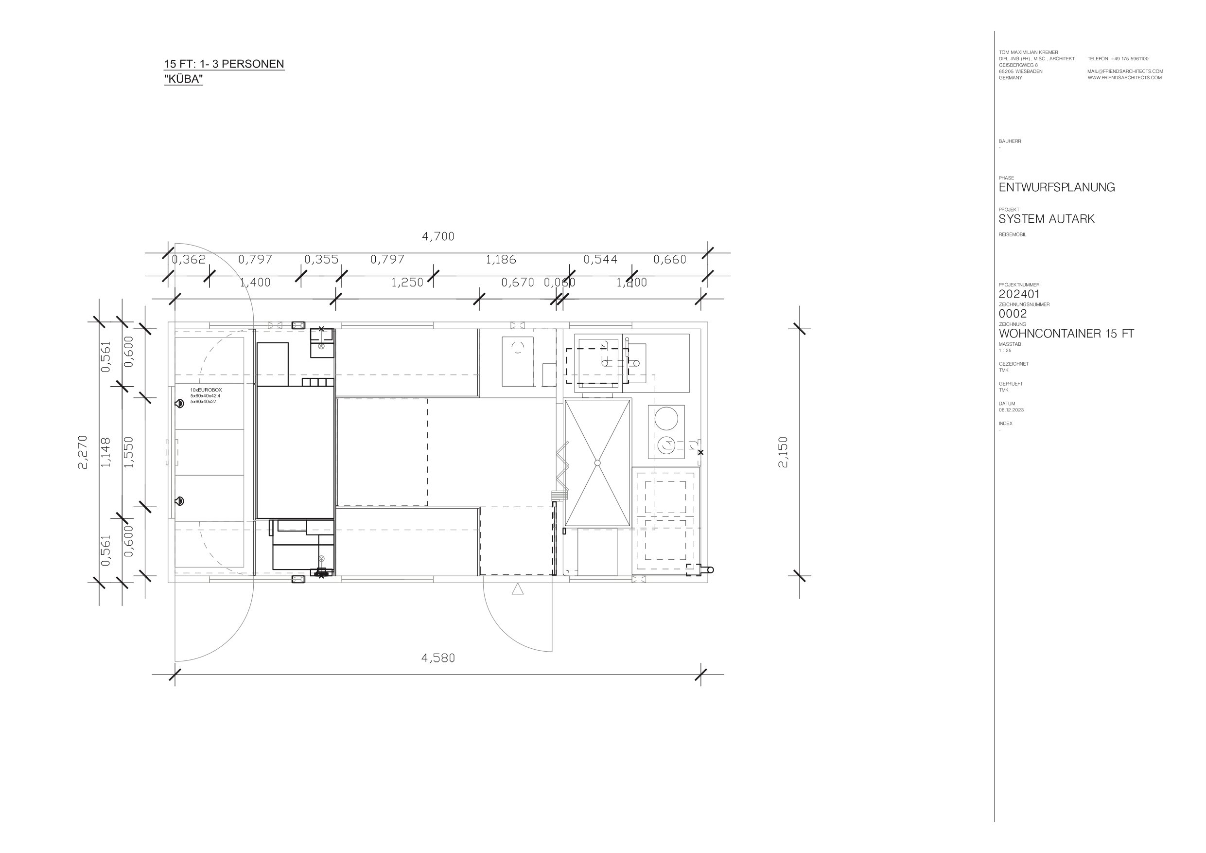

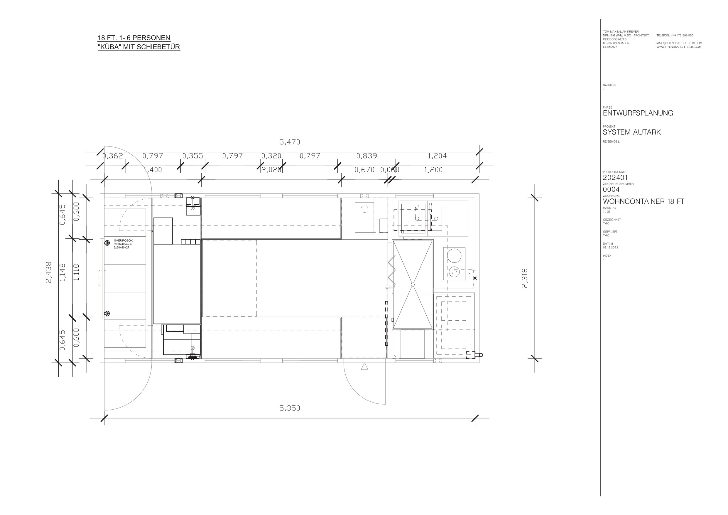

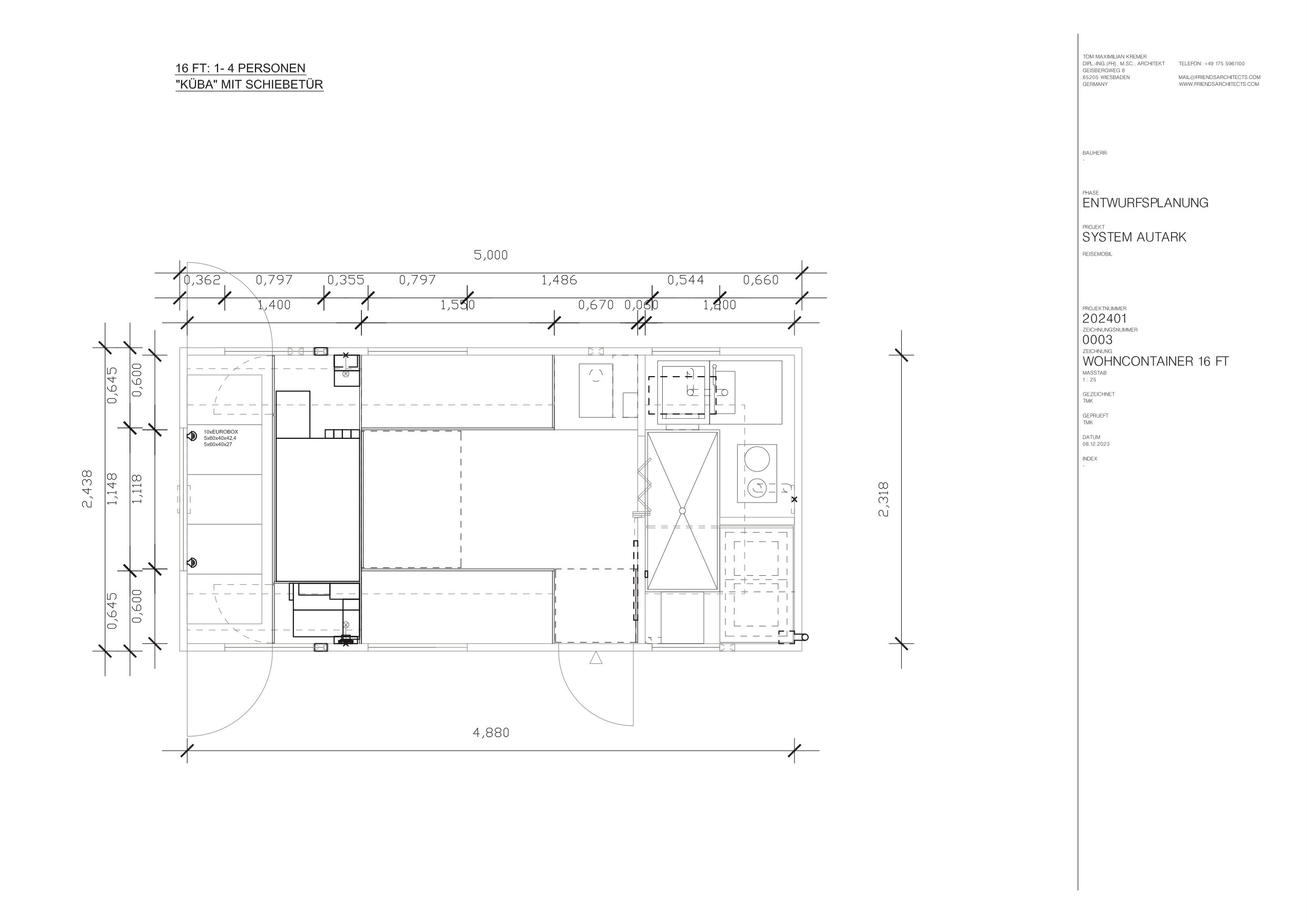

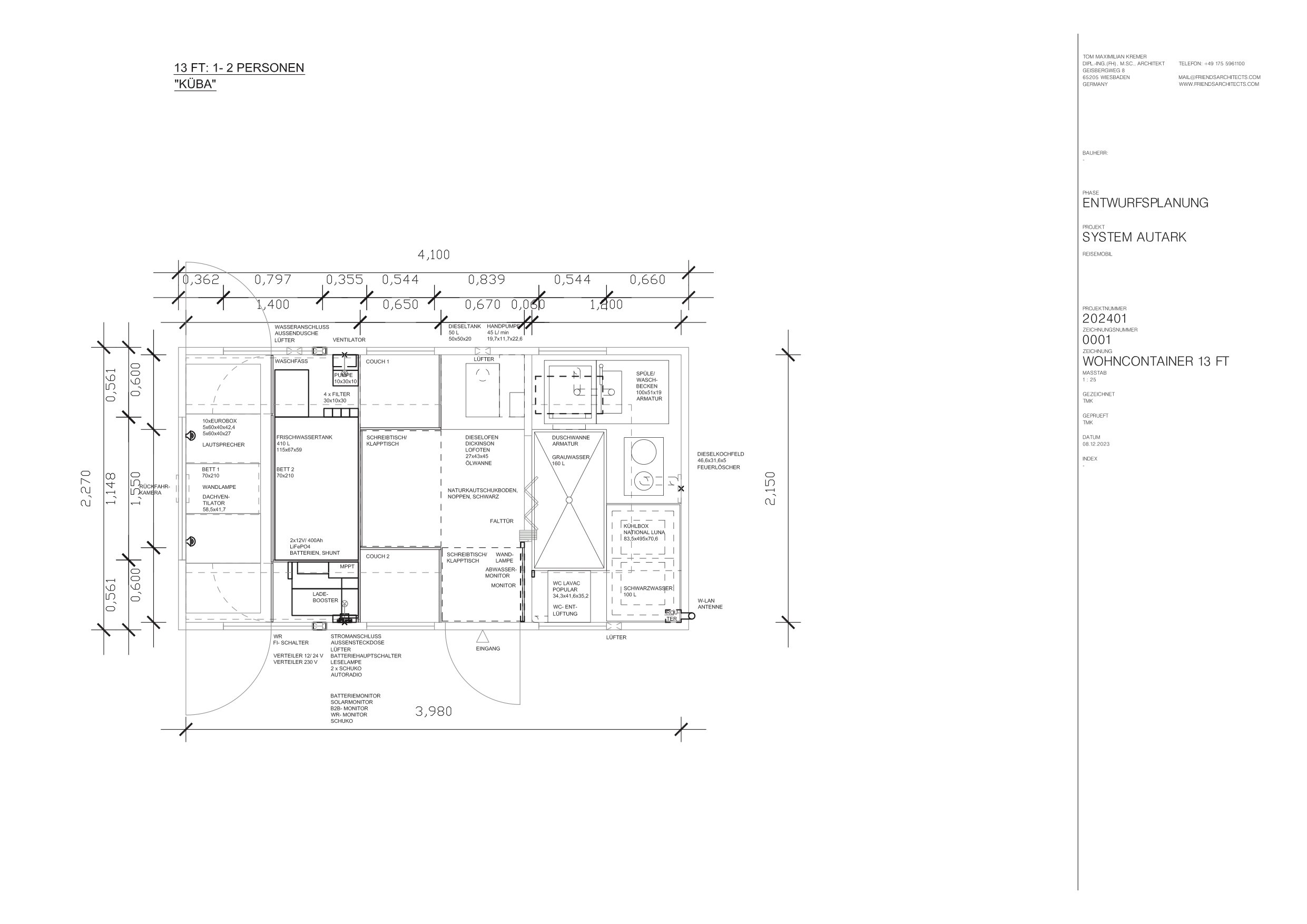

Re: PLANUNG

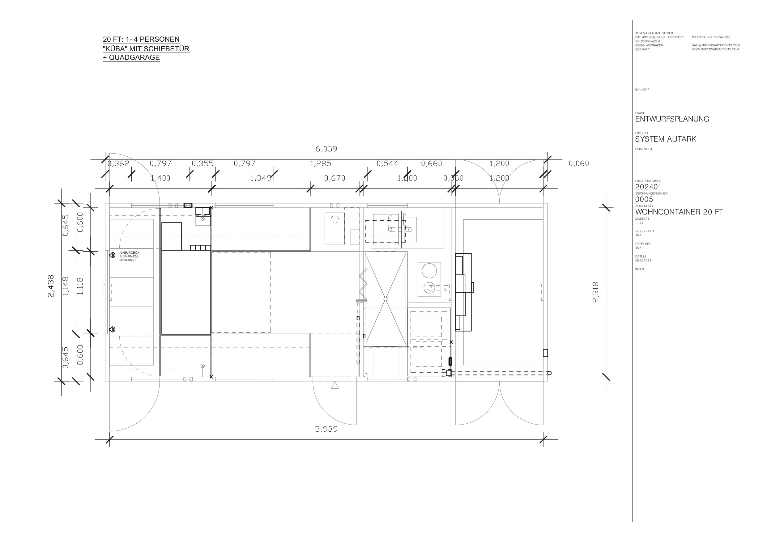

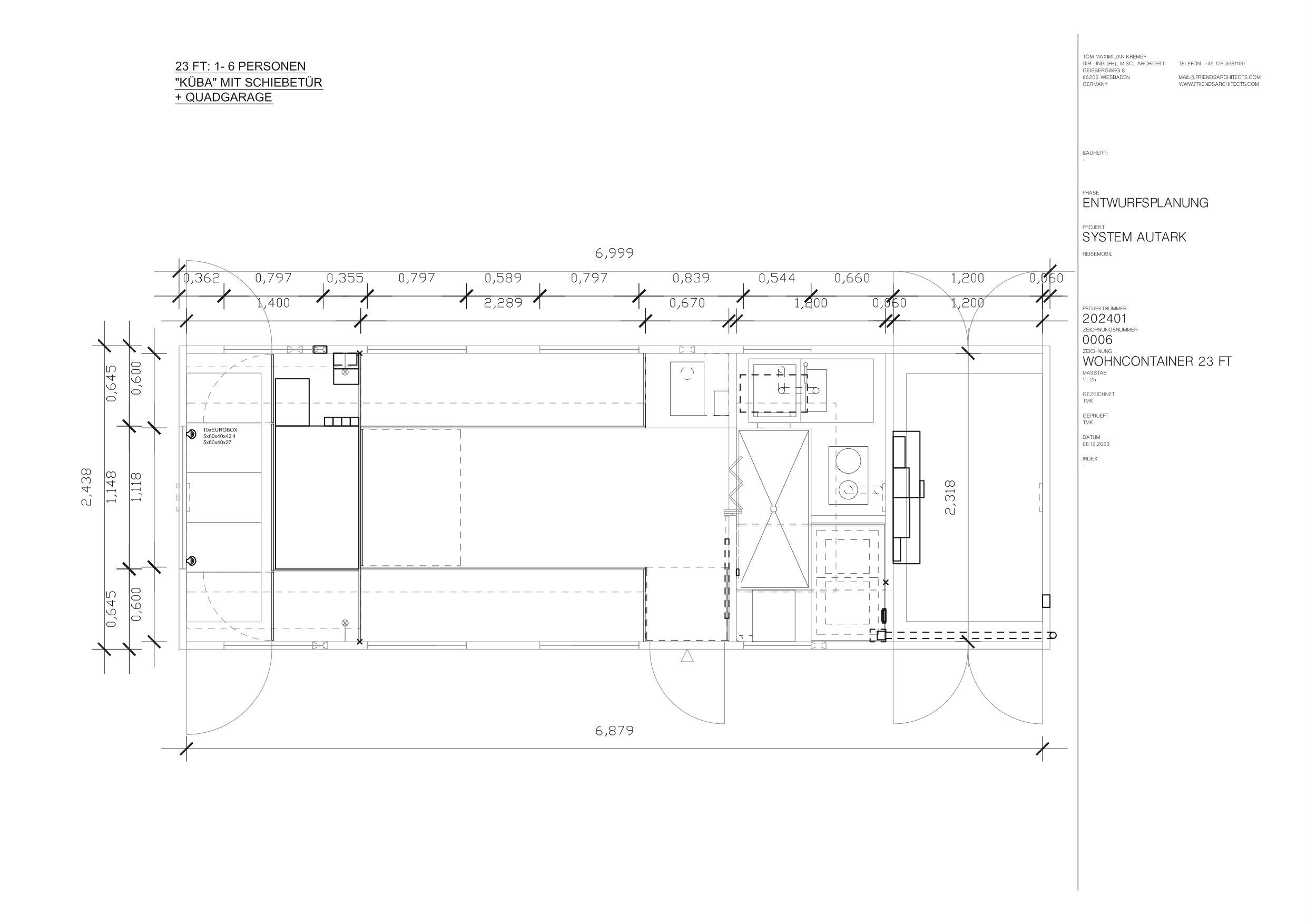

in Anlehnung an "blissmobil", Schiffscontainer- Grössen,
..mir gefällt die WC/ Duschlösung von blissmobil nicht,
- kein Rundumblick möglich
- schlechte Belüftung des Schlafbereiches
..daher hier mein Konzept, die "KÜBA" (kompakte Küche- Bad- Lösung), ab 3 Personen mit Schiebetür.
..mein Konzept ist nicht nur gasfrei, sondern auch äusserst stromarm, da
- Dieselofen mit 2 Heizschleifen für Boiler und Radiator, 50 L Dieseltank mit Handpumpe
- Dieselherd
- Lavac Vakuumtoilette, mit Handpumpe
..etc.
..nur für, wenn es interessiert !)
Schöne Weihnachtstage,
- Dieselherd
..etc.
