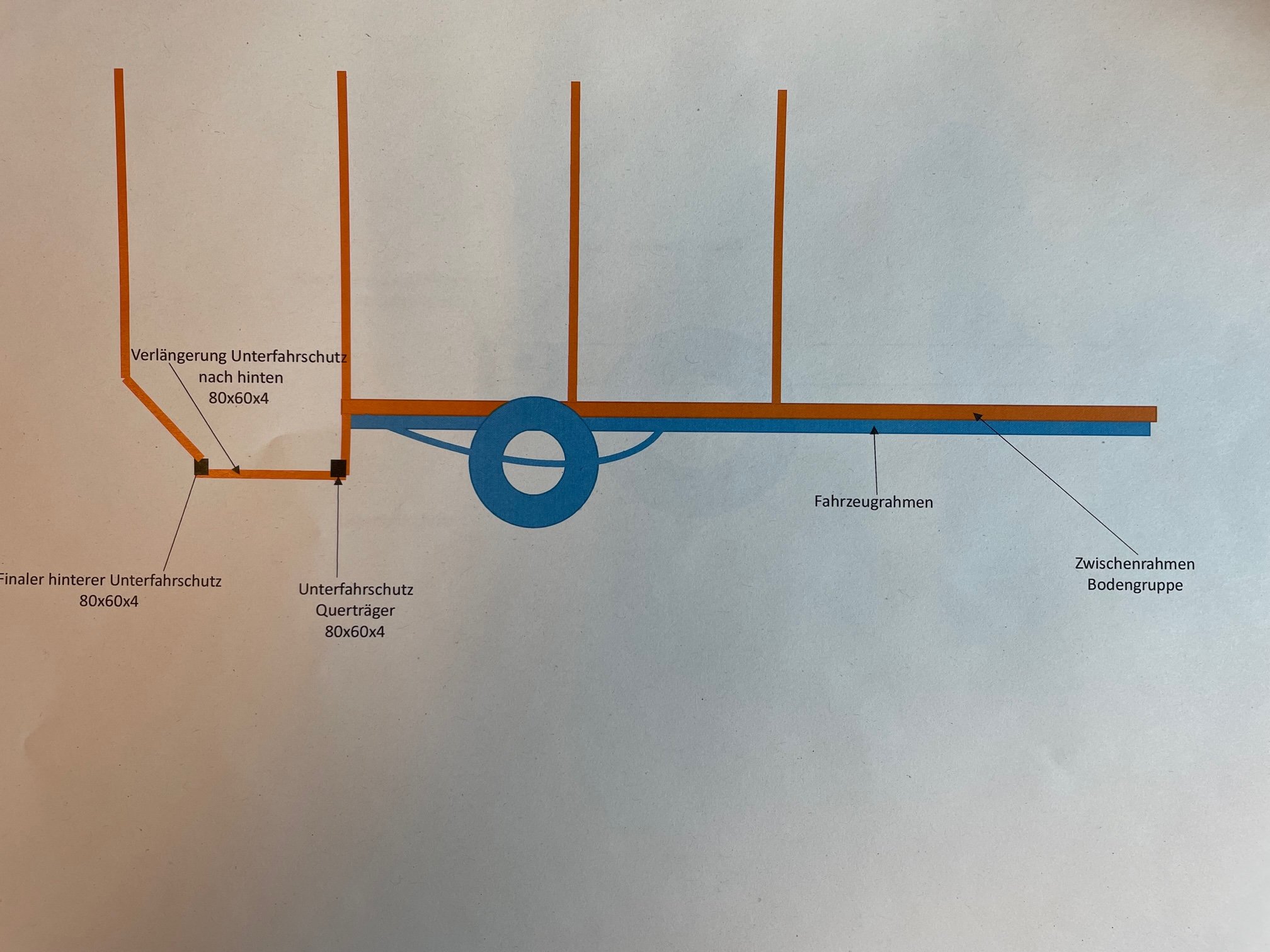

Wir hatten vor geraumer Zeit mal meinen Plan für den Kofferbau auf meinem Magirus 160D12AK diskutiert. Hier ging es insbesondere um die extratiefe Heckgarage und den Unterfahrschutz.
Siehe hier: viewtopic.php?f=35&t=104307&start=30 und hier: viewtopic.php?f=35&t=104683
Nachdem jetzt der gesamte Aufbau runter ist, kam heraus, dass der schwedische Aufbauer vor 40 Jahren einen extrem massiven Unterfahrschutz angeschweißt hat! Da sich dieser auf 600mm über der Fahrbahn befindet, werde ich diesen einfach beibehalten. Die gesamten Dimensionen passen perfekt. Somit werde ich dann meinen Zwischenrahmen (zugleich Kofferboden) am Ende des Fahrzeugrahmens soweit hinten nach unten ziehen um eine tiefe Heckgarage zu bauen. Also etwa so Jetzt zu meiner Frage; Was Denkt Ihr wieviel Abstand ich zum Unterfahrschutz lassen sollte mit dem Boden meiner Heckgarage? Also wieviel Verwindung wird in diesem Bereich stattfinden? Der Zwischenrahmen mit dem Koffer wird eine Federlagerung mit Festlager am Rahmenende bekommen! Wenn der Zwischenboden sich im vorderen Bereich vom Fahrzeugrahmen abhebt, dann müsste im Bereich hinter dem Fahrzeugrahmen doch auch Bewegung sein? Also Abstand zum Rahmenende sowie zum UFS!?

Aufgrund des Alters braucht es das alles nicht. UFS ist klar soweit. Bei dem Alter reichen sogar 700mm über Fahrbahn.
Mir gehts wirklich nur darum, ob im Bereich der Heckgarage Bewegung stattfindet bei Verwindung des Fahrzeugrahmens. Damit ich abschätzen kann, wie viel Abstand ich zum UFS nach oben hin lassen muss, damit sich Heckgarage und UFS nicht in die Quere kommen! Gruß

Habe noch die Maße vergessen.
Länge des Rahmens ab Festlager nach vorne 2890 mm. Ab Festlager nach hinten 900 mm. Breite des Koffers 2400 mm.

Oder noch anders gefragt;
Wenn Ihr einen Verschränkungstest gemacht habt, wie hat sich dann der UFS im Verhältnis zum Koffer verhalten. Bewegt sich dieser parallel zum Koffer oder gegenläufig? Gegenläufig würde ja deutlich mehr Abstand nötig machen!

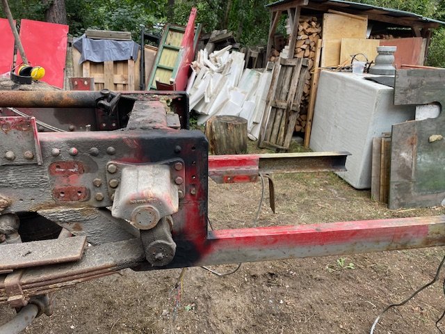

Bevor du da irgendwas umbaust, solltest du das Fahrzeug Mal einem Prüfer zeigen.
So wie das ausschaut wurde ja an den untergurt vor dem letzten Federbock geschweißt.
Das kann ja nach Herstellervorgabe und Ausführungsqualität schon das ko für das Fahrzeug sein. Also ein Ausschlusskriterium für das Bestehen jeglicher zukünftigen Hauptuntersuchungen.
Erfahrungen habe ich damit persönlich nicht, bin mir aber ziemlich sicher, dass Schweißungen in diesem Bereich ein Showstopper sein können.

Danke Dir für den Hinweis Chris. Prinzipiell hast du mit Schweißarbeiten in der Nähe von Lasteintragungspunkten natürlich recht. Habe meinem Prüfer Detailphotos gezeigt, als ich mit meinem 90-16 dort war. Dieser meinte, dass das für Ihn so in Ordnung ist. 1. weil es mit der 70er Jahre nicht so unüblich war zu schweißen 2. weil es jetzt seit über 40 Jahren hält 3. weil die Schweißnähte von einem professionellen Feuerwehraufbauer ausgeführt worden sind und diese eine super Qualität haben.CharlieOnTour hat geschrieben: ↑2023-11-15 11:29:14Bevor du da irgendwas umbaust, solltest du das Fahrzeug Mal einem Prüfer zeigen.

Hi Pirx,
es geht wie auf dem Bild ersichtlich um den hinteren UFS. Dieser wurde ja durch die Feuerwehr angeschweißt. Da er jedoch super Maße hat, würde ich den einfach dort belassen wollen.
Gruß Mike

Dann ist es ja gutIvecoMike hat geschrieben: ↑2023-11-15 12:24:42Danke Dir für den Hinweis Chris. Prinzipiell hast du mit Schweißarbeiten in der Nähe von Lasteintragungspunkten natürlich recht. Habe meinem Prüfer Detailphotos gezeigt, als ich mit meinem 90-16 dort war. Dieser meinte, dass das für Ihn so in Ordnung ist. 1. weil es mit der 70er Jahre nicht so unüblich war zu schweißen 2. weil es jetzt seit über 40 Jahren hält 3. weil die Schweißnähte von einem professionellen Feuerwehraufbauer ausgeführt worden sind und diese eine super Qualität haben.CharlieOnTour hat geschrieben: ↑2023-11-15 11:29:14Bevor du da irgendwas umbaust, solltest du das Fahrzeug Mal einem Prüfer zeigen.
Hoffentlich hält es auch auf der Wellblechpiste.
Re: Verschränkung; oder wieviel Kofferabstand zum UFS
Gem. ARL von Magirus aus 1975 kann ich ja auch den Rahmen des AK am Ende durch ranschweißen verlängern! Da schweißst du ja auch unmittelbar nach dem Federauge. Außerdem gehe ich davon aus, dass der schwedische Aufbauer damals wusste was er da gemacht hat. Wenn ich mir die fast schon unglaubliche Qualität des Koffers anschaue, dann bin ich da ziemlich sicher. Außerdem handelt es sich um eine Feuerwehr aus Grönland! Die Karre hat außer Wellblechpiste wahrscheinlich noch nicht viel gesehen!CharlieOnTour hat geschrieben: ↑2023-11-15 14:06:34Dann ist es ja gutIvecoMike hat geschrieben: ↑2023-11-15 12:24:42Danke Dir für den Hinweis Chris. Prinzipiell hast du mit Schweißarbeiten in der Nähe von Lasteintragungspunkten natürlich recht. Habe meinem Prüfer Detailphotos gezeigt, als ich mit meinem 90-16 dort war. Dieser meinte, dass das für Ihn so in Ordnung ist. 1. weil es mit der 70er Jahre nicht so unüblich war zu schweißen 2. weil es jetzt seit über 40 Jahren hält 3. weil die Schweißnähte von einem professionellen Feuerwehraufbauer ausgeführt worden sind und diese eine super Qualität haben.CharlieOnTour hat geschrieben: ↑2023-11-15 11:29:14Bevor du da irgendwas umbaust, solltest du das Fahrzeug Mal einem Prüfer zeigen.
Ich bin also mal guter Dinge!
