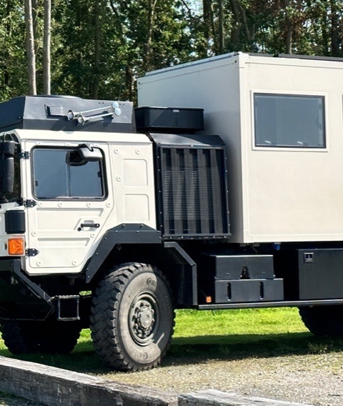

Ich würde gerne eine Klimaanlage für unseren Koffer verbauen.
Eigentlich war ich bei einem Splitgerät für den Hausgebrauch.
Allerdings weiß ich nicht genau ob so eine Kiste die Dauervibrationen auf dem Auto aushält. Die Positionierung der Außeneinheit ist ein weiterer
Punkt der schwer zu realisieren sein würde, denke ich. Als einziger noch zur Verfügung stehender und bei Wasserdurchfahrten nicht gefluteter Bereich
käme mir die Tarnetzwanne zwischen Kabine und Koffer in den Kopf. Die könnte man notfalls umbauen um das ganze ein wenig freundlicher fürs Auge zu gestalten.
Aber dann ergäbe sich das Problem der sich gegenseitig verschiedenen Ebenen des Aufbaus zum Chassis. Gibt es flexible Kältemittelleitungen die diesem Stress auf Dauer gewachsen sind?
Staukastenklimaanlagen sollen aufgrund ihrer geringen Leistung ziemlich lange brauchen bis es drinnen erträglich ist, wenn der Koffer erstmal richtig warm ist.
Eine Dachklimaanlage auf dem Dach kommt wegen der Höhe nicht in Frage. Ich bin momentan bei 3,70m und möchte das auch bleiben.
Könnte man eine Dachklimaanlage nicht eigentlich auch durch die Wand führen? Dann würde die ganze Sache zwar fast nach Fischlaster aussehen, aber an der vorderen Stirnwand hätte ich genug Platz.
Ein Heckträger ist später auch nochmal geplant, da könnte die Außeneinheit eines Splitgerätes auch mitfahren. Aber das dauert noch und ich würde die Klimaanlage am liebsten nächsten Sommer schon nutzen können.
Wie realisiert man sowas am sinnvollsten? Ich bin gespannt auf eure Antworten.

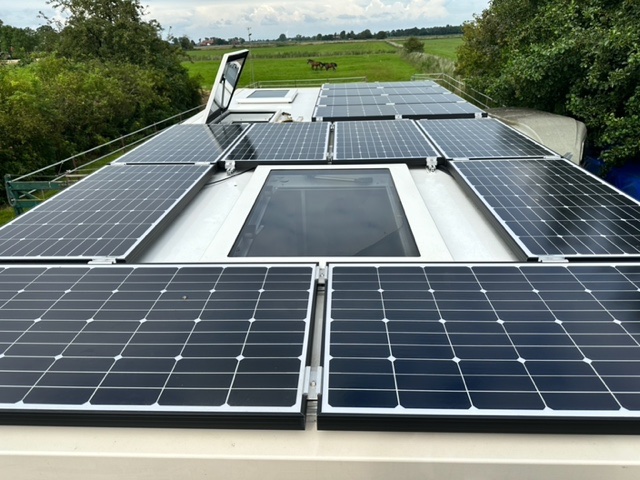

Da ist doch jede Menge Platz. Einfach ein Panel runter.
Ne Klima ist viel wertvoller als ein Solarpanel. Oder du machst die große Dachluke raus und verkleinerst den Ausschnitt.
Oder eben eine Staukastenklima, dann musst du halt Luftleitungen verlegen.

CharlieOnTour hat geschrieben: ↑2023-11-10 18:31:52Oder du machst die große Dachluke raus und verkleinerst den Ausschnitt.
Auch das ist keine Option.CharlieOnTour hat geschrieben: ↑2023-11-10 18:31:52Oder eben eine Staukastenklima, dann musst du halt Luftleitungen verlegen.
Mit der Idee ein Panel runter zu nehmen habe ich auch schon gespielt.
Aber dann kommen die Kosten ins Spiel. Eine Dachklima kostet bei gleicher Leistung in etwa das doppelte einer "normalen"
