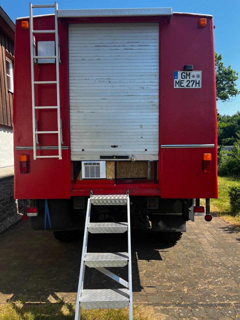

Vielen Dank Buclarisa. Habe diese Geräte gerade bei Camping-Anbietern wie Wagner gesehen.
Was meinst du mit "Bei den Versuchen mit den Haushaltssplitgeräten kam es bei diversen Nutzern immer wieder zu Problemen mit der mechanischen Stabilität der Wärmetauscher." Vermutlich eine nicht so kluge Frage, ich muss dazu sagen, dass ich technisch komplett unbegabt bin...
Zur Klarstellung: Das Teil soll nur im Stand verwendet werden. Während der Fahrt steht es demontiert im Stauraum.

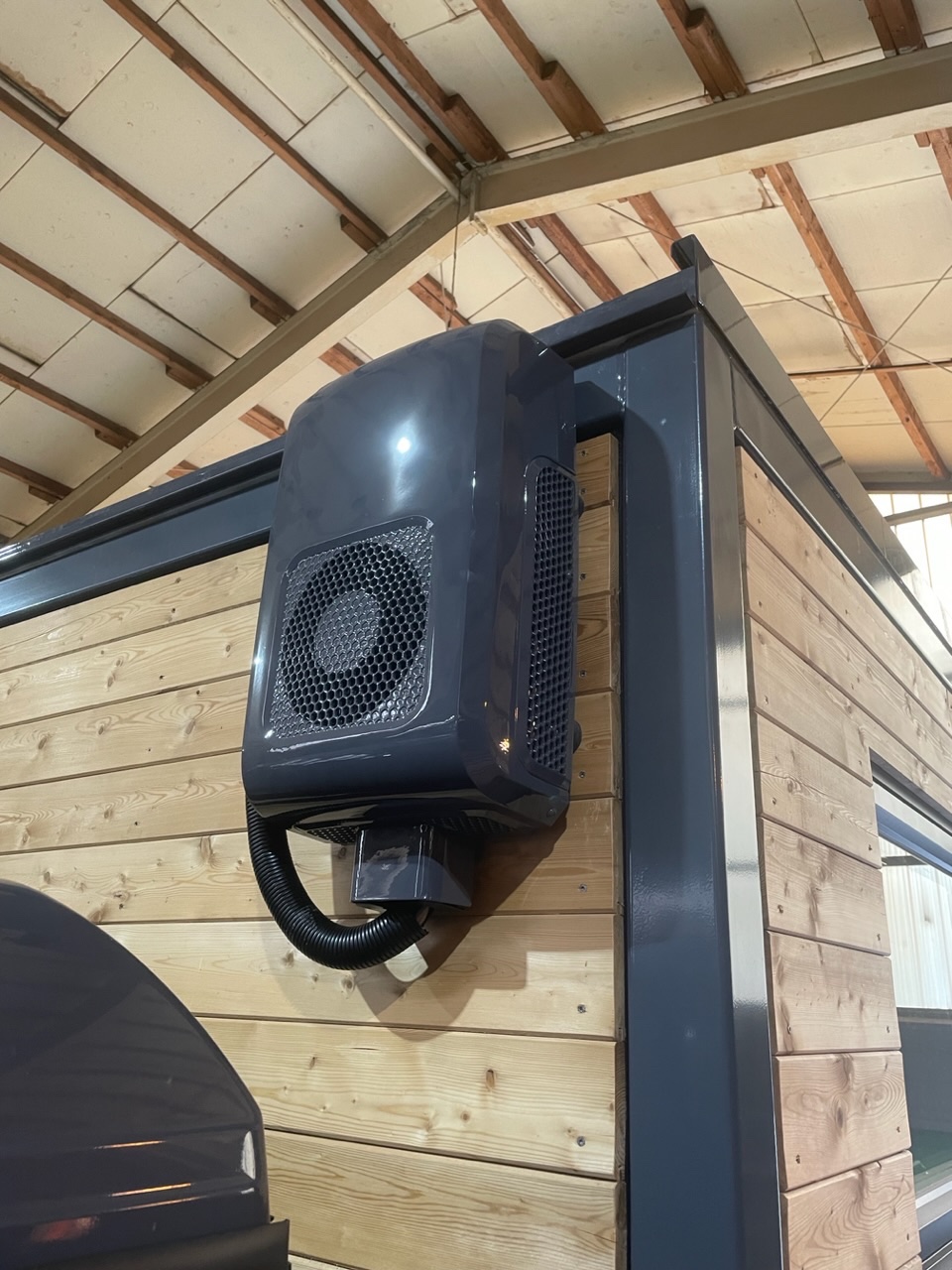

Staukastenklima hab ich auch. Truma Saphir Compact. Leistet aktuell - beim immer noch stattfindendem Ausbau - gute Dienste und der Laster steht auch in der Sonne. Hält die Innentemperatur des Koffers locker bei 23 Grad. Und kühlt auch runter, wenn ich vergesse zeitig einzuschalten.
So wie sie jetzt verbaut ist, ist die Luftansaugung aus dem Innenraum das Lauteste.
Splitklima hat mein Kofferbauer in seinem neuesten Ausbau verbaut. Da müsstest du aber selbst nachfragen.
Da du Solar erwähnst, gehe ich davon aus, dass genügend Strom vorhanden ist.
Das Problem bei nachträglicher Montage ist halt immer die korrekte, effiziente Installation.

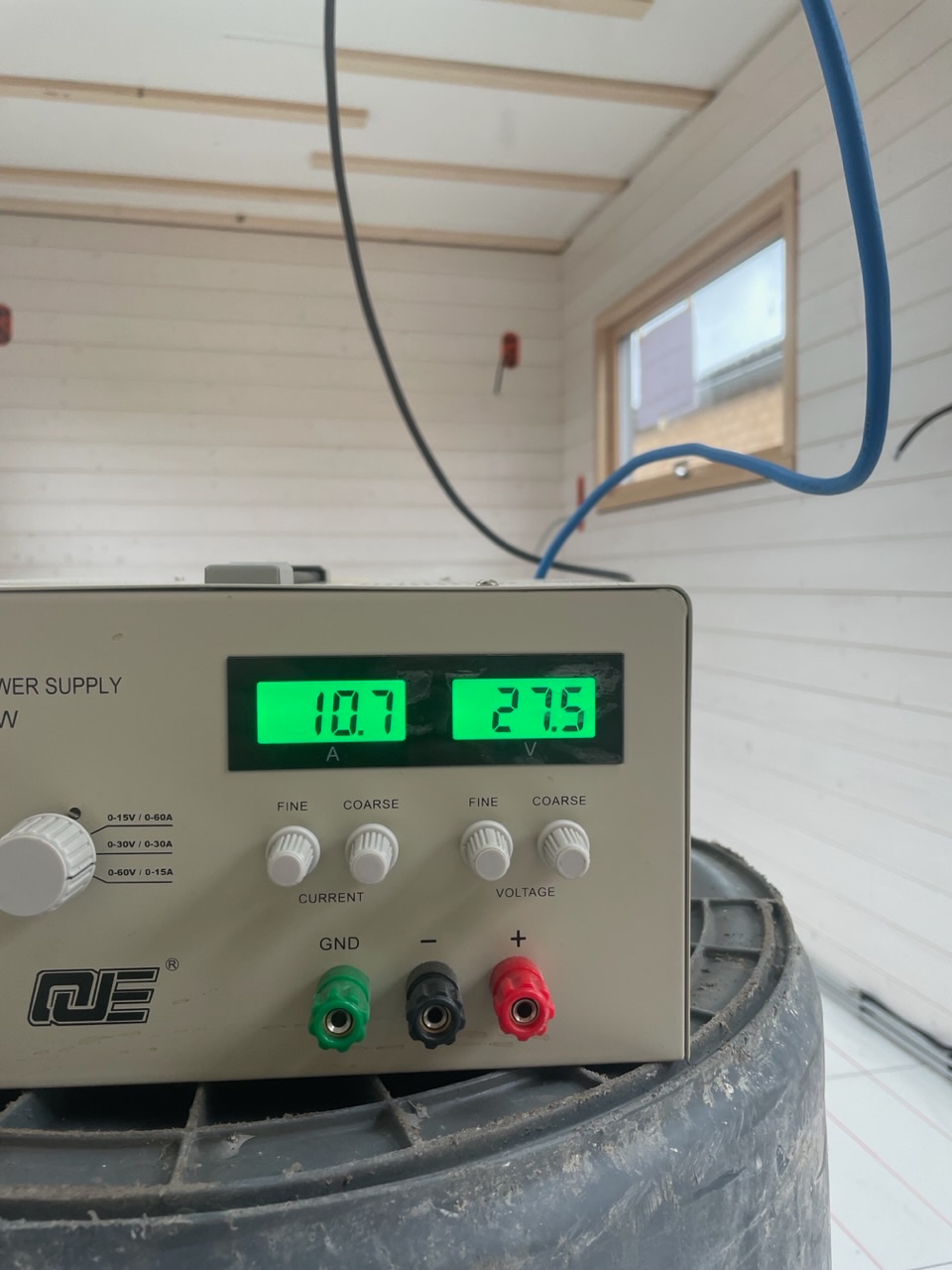

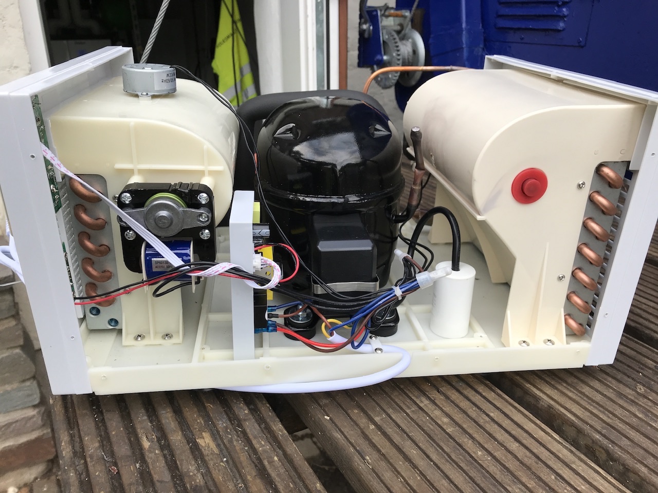

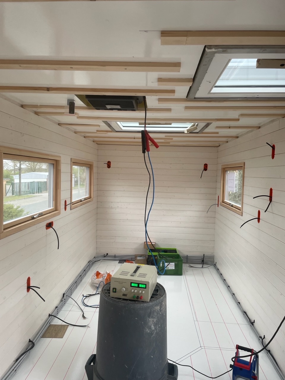

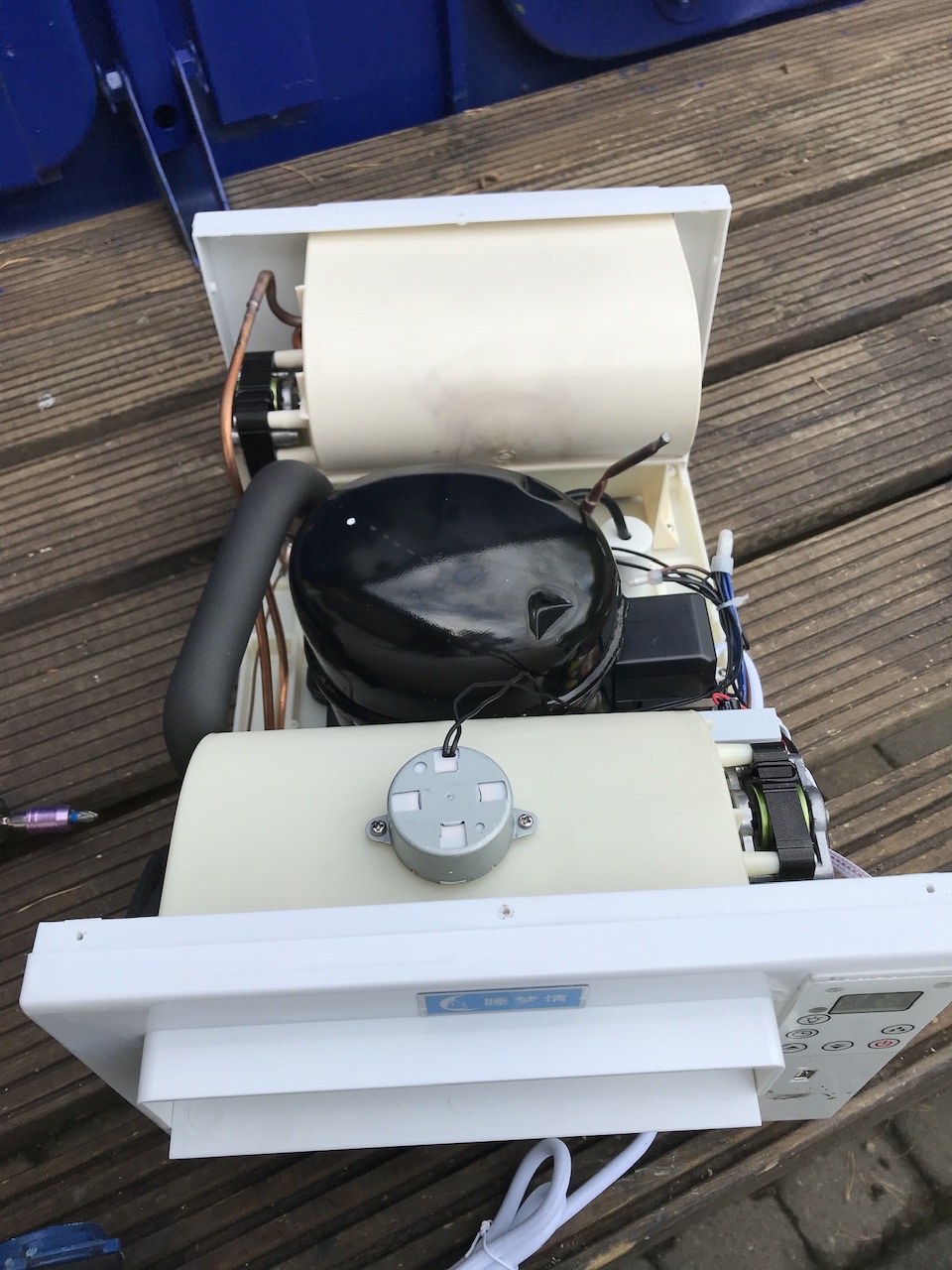

Hab mal so ein kleines Gerät aus Spaß gekauft - wollte nur geringen Stromverbrauch den ich mit Solar abdecken kann. Vorteil gegenüber normalem Heimgerät ist, dass der gesamte Warmteil außerhalb der Kabine bearbeitet wird und somit keine warme Luft nach innen nachgezogen wird. Kälte- oder Wärmeleistung angeblich 1,1 kW. Man erfriert innen nicht aber es wird deutlich kühler und trockener. Für kleines Geld (200€) war es mir den Versuch wert. Klappt seit Jahren in beiden Büchsen. Aufbau dauert so 3-4 Minuten.
Bilder waren von der ersten Anpassung und hab die Leitungen intern etwas fixiert.

Bei den aktuellen Temperaturen kühlt diese - wie geschrieben - meine in der Sonne stehende 4,7m Kabine gut. Aber sie schaltet den Kompressor doch relativ selten aus.
Ob das auch mit 1200W Kälteleistung klappen würde? Aber im Schatten mag das klappen.

Welches Gerät ist das denn?meggmann hat geschrieben: ↑2023-08-21 13:43:12Hab mal so ein kleines Gerät aus Spaß gekauft - wollte nur geringen Stromverbrauch den ich mit Solar abdecken kann. Vorteil gegenüber normalem Heimgerät ist, dass der gesamte Warmteil außerhalb der Kabine bearbeitet wird und somit keine warme Luft nach innen nachgezogen wird. Kälte- oder Wärmeleistung angeblich 1,1 kW. Man erfriert innen nicht aber es wird deutlich kühler und trockener. Für kleines Geld (200€) war es mir den Versuch wert. Klappt seit Jahren in beiden Büchsen. Aufbau dauert so 3-4 Minuten.
Ist ja kein Split Gerät...

Moin Joachim,
so etwa (meins ist ja schon ein paar Jahre alt). Eine Seite kühlt, eine Seite heizt.
https://www.ebay.de/itm/374887905244?mk ... media=COPY
