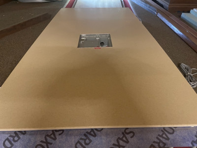

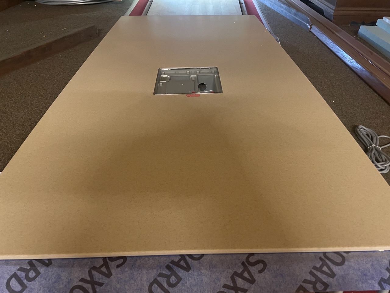

Da wir einen Auszug unter der Dusche haben, konnten wir das Wasser nicht direkt nach unten ableiten. Also Boden aufdoppeln, mit so einer „Duschwanne“.
https://www.saxoboard.net/bodengleiche- ... ystem.html
Teures Vergnügen, die Firma war aber super kooperativ. Auf Maß nach CAD-Zeichnung, incl. FBH-Rohren drin. Aufbauhöhe ca. 120mm, Pumpe Plancofix von Jung, komplett von oben zu tauschen. Erfahrungen haben wir noch nicht. Werden wohl meistens draußen duschen. Grüße Martin

Das System ist wirklich sehr interessant denn wenn man bedenkt das man da quasi ein wirklich auch in etwas Schräglage ein funktionierendes System inklusive Duschwanne bekommt was nur 10 bis 12 cm aufbaut und dann auch so komfortabel wartbar ist, relativiert den Preis etwas.
Wenn du schreibst das die das auch auf Maß machen (denn wir haben nur 750 x 750 mm) dann werde ich da heute mal direkt anrufen und dann vielleicht doch diese Lösung bevorzugen denn die hat den Vorteil das ich nicht wie in meiner ursprünglich geplanten Variante außerhalb der Dusche noch die Pumpe geometrisch unterbringen und keine Duschwanne mit Abläufen mehr bauen muss…
Danke Michael für den YouTube Link, das passt ja genau zu Martins Info.
Viele Grüße Uwe

Nur kurze Rückmeldung zu der von Martin oben verlinkten Lösung.
Wenn Ihr dort bestellt und eine in die Abflusswanne integrierte elektrische Fußbodenheizung mit 24V haben möchtet, anstelle der 230V Variante, dann dürft ihr nicht sagen das der Verbau im Fahrzeug erfolgen wird, denn dafür gibt es angeblich kein Prüfzeugnis oder Zertifizierung…
Warum jetzt 24V gefährlicher als 230V sein sollen muss man nicht verstehen sondern nur beim Bestellprozess aufpassen..
Die sind dort sehr bemüht, rufen zurück und engagieren sich wirklich!!!
Viele Grüße Uwe
Viele Grüße Uwe
