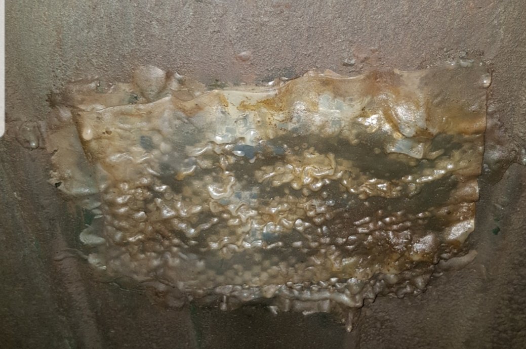

Re: kleiner Notfall Tank undicht zwei Tage vor Abreise
Guten Morgen,
Schlafen in der Nacht wird ja scheinbar überbewertet. Also habe ich die Zeit genutzt und mir folgendes überlegt. Ich gehe heute auf die Jagd nach Knetmetall / Flüssigmetall. Heute Abend bau ich den Tank aus. mache alles schön sauber. Dann werde ich den gut abklopfen um festzustellen wie groß der Schaden ist. Wenn der Schaden überschaubar bleibt klopfe ich an der Stelle mit dem Loch eine leichte Delle rein. Da rein presse / verarbeite ich das Flüssigmetall/ Knetmetall. Durch die Delle hab ich da bisschen mehr Schichtdicke. Wenn das ausgehärtet ist schneide ich ein Alublech ( hab ich halt schon da.) zu, runde die Kanten/ Ecken ab und Klebe das da großflächig mit Sikaflex/ Rotabond satt da drauf. Dann Einbau.
Schweißen und Löten habe ich mich dagegen entschieden weil ich die Befürchtung habe das die Reparatur zu Umfangreich wird. Sollte nur noch wenig Material da sein reicht das zwar zum Kleben, wenn man da dann aber mit ner Flamme rangeht hat man unter Umständen schnell ein ziemliches Problem. Unter Zeitdruck ist mir das einfach zu heikel. Davon ab würde viel Zeit zum besorgen der Schweißgeräte drauf gehen. SChutzgas hab ich zwar selber aber ich würde dann Autogen bevorzugen. Und das hab ich halt nicht mehr.
Mit der oben genannten Reparatur denke ich, komme ich dann hoffentlich gut durch den Urlaub und den Rest der Saison und kümmere mich dann im Winter um Ersatz des Tanks oder ich schweiße den halt in aller Ruhe.
Jetzt würde mich Zustimmung zur Vorgehensweise wirklich beruhigen...
Oder spricht irgendwas ernsthaft gegen diese Vorgehensweise?
Gruss Sven
Gruss Sven
das klingt als gute Notreparatur ziemlich ordentlich, insbesondere aufgrund der zwei Schichten. Erst mit Knetmetall abgedichtet, dann noch ein Blech dicht drüber.
Nimm trotzdem einen Kanister, Schläuche und passendes Kleinzeug (Schellen etc.) mit, so dass Du notfalls ohne Tank manövrierfähig bleibst. Wenn Du aus einem Kanister als Ersatztank nur gut 15 Liter zuverlässig entnehmen kannst, hast Du zumindest knapp 100 km Reichweite über den Daumen. Damit rettest Du Dich locker im schlimmsten Fall nach Hause und der Urlaub ist gerettet.
Guten Erfolg, schönen Urlaub, dafür schuldest Du uns jetzt ein paar nette Bilder von der Tour!
Wenn Du eh aufbaust, Schadstelle großflächig blank schleifen , verzinnen und ein ebenfalls verzinntes Blech auflegen, nochmal erwärmen und etwas Zinn zugeben. Das ist dann auch Dauerhaft.Fritze6 hat geschrieben: ↑2023-07-26 7:34:37Guten Morgen,
Jetzt würde mich Zustimmung zur Vorgehensweise wirklich beruhigen...![]()
Gruss Sven
Hallöchen,
hier mal ein kleines Update.
der Tank ist wieder drin und schein im Moment dicht zu sein. Es waren tatsächlich zahlreiche mini kleine Löcher unter so Art Lackblasen versteckt. Das ganze auf einer Fläche von ca. 20x20 cm. Dann wie beschrieben . Alles metallisch blank gemacht. Dann mit Bremsenreiniger alles sauber gemacht , dann mit Aceton entfettet. dann Flüssigmetall . Ein blech angeformt bis um die Rundung des Tanks. Das ganze aufgeklebt und mit Spanngurten gesichert. heute morgen die Spanngurte gelöst und festgestellt das das schöne neue Sikaflex überlagert war und nicht wirklich klebt und aushärtet.
. Ich hab dann einfach die Spanngurte drumgelassen und alles eingebaut. Im Moment schein es dicht zu sein. Schauen wir mal . Leider hat der Tankgeber die Aktion wohl nicht überlebt....aber es gibt Schlimmeres.
Vielen Dank noch einmal in aller Form für eure vielen tollen Ratschläge.
Liebe Grüsse Sven!
Liebe Grüsse Sven!
