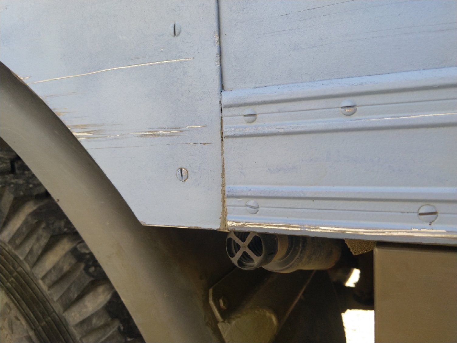

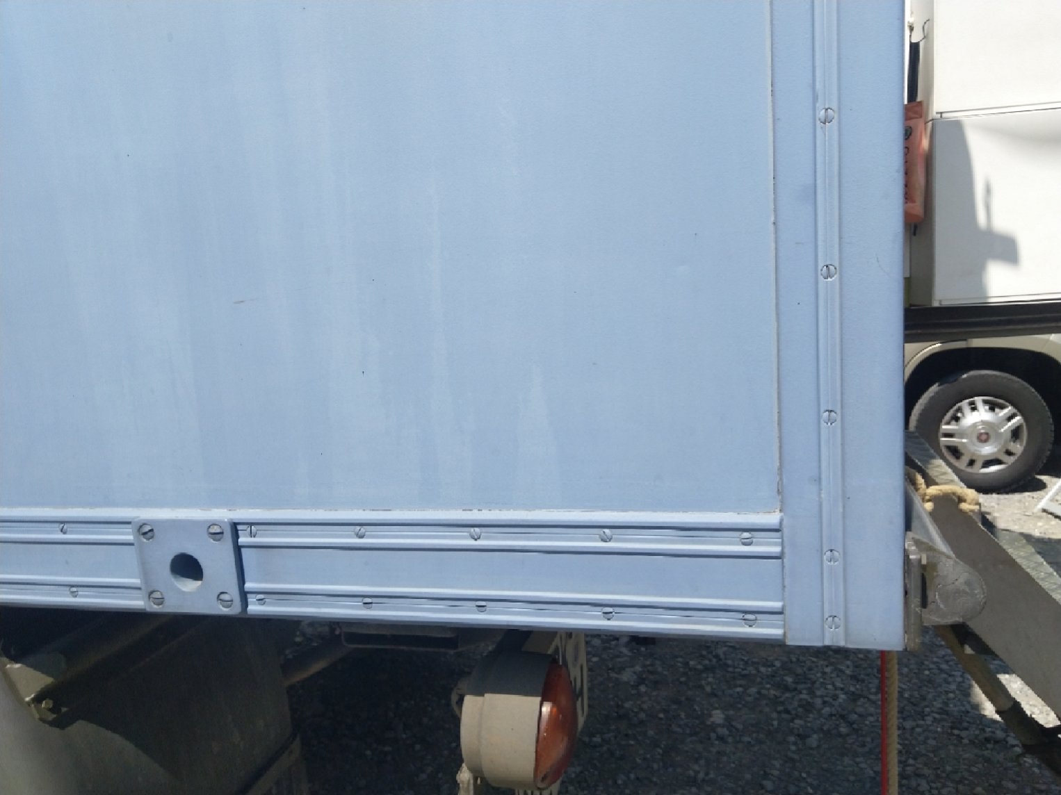

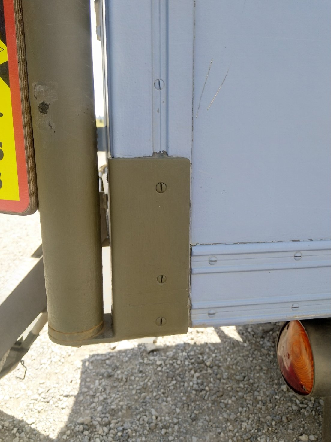

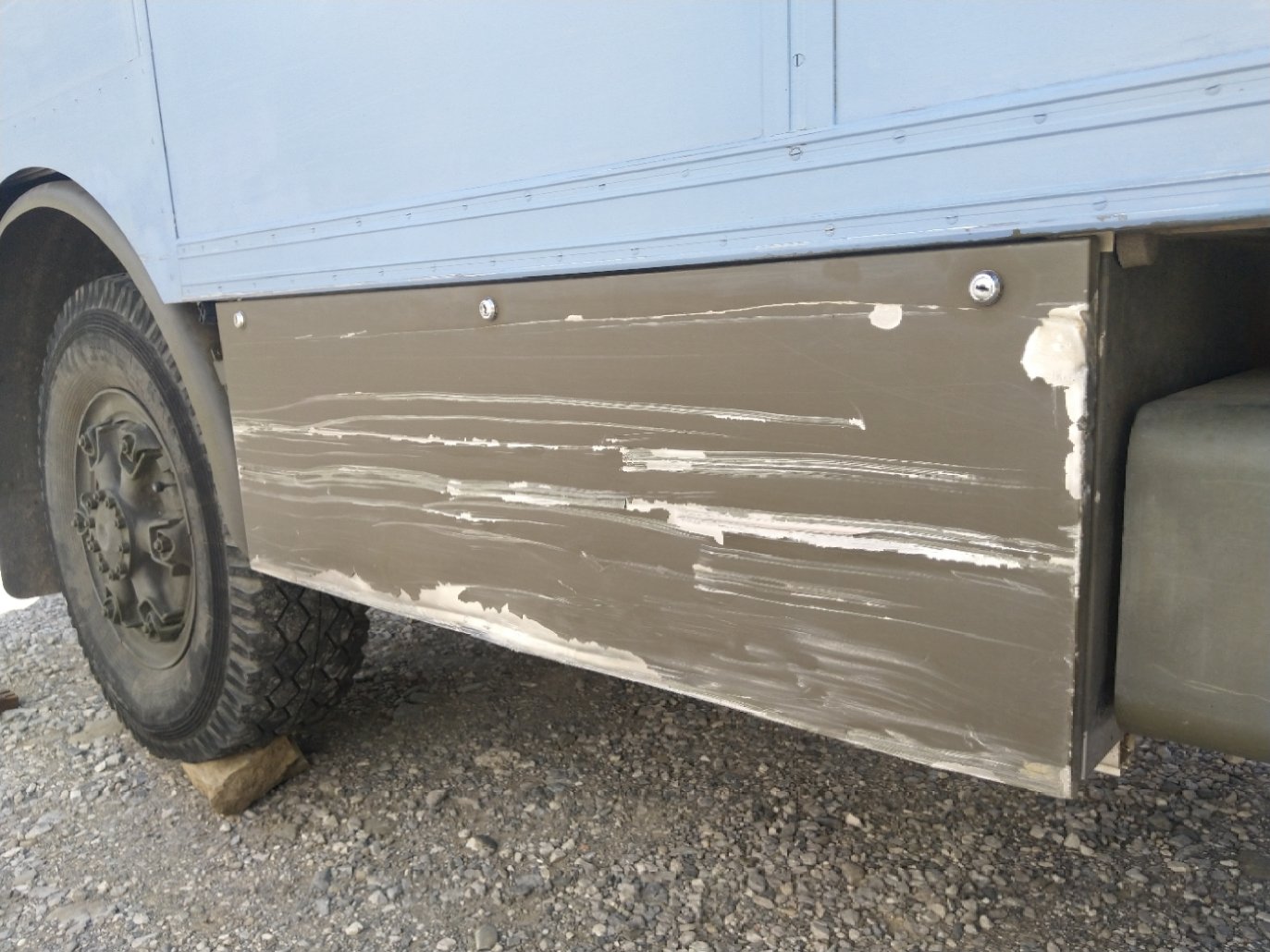

Hier noch die Bilder.
Aufgrund der erheblichen Kältebrücken an den Streben sollte der Koffer innen nachisoliert werden. Wir haben noch Mal 30mm PU-Platten aufgeklebt.
Teilweise haben wir den Schraubkanal auch verwendet, um Anbauten zu befestigen, z.B den Ersatzradträger (zusätzlich verklebt). Hält seit 5 Jahren auch mit schweren Geländepassagen.

#5 Beitrag von Bahnhofs-Emma » 2023-07-16 14:07:03
Hallo Willi,
Bild 3 sieht tatsächlich so aus, als wäre die Hauswand zweiter Sieger geworden. Stabil! :)
Natürlich trotzdem ärgerlich, aber bei GFK wäre das anders ausgegangen, das geht mit Spachtel und Lack wieder weg.

#6 Beitrag von Willi Jung » 2023-07-16 14:14:26
Hallo Marcus,
ja die Eigenkonstruktion der Staukästen hat sich auch bewährt. Das ist nur das Aludeckblech der Klappe. Die 15mm Siebdruck darunter sind unbeschädigt und der Rest der Kiste auch.
Die Verblendung werde ich wohl wirklich dengeln und spachteln und neu aufkleben.

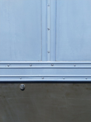

#12 Beitrag von fridolin_22 » 2023-08-05 12:56:53
Hallo Stefan,
sind die Profile wie auf dem 5. Bild zu erahnen wirklich so massiv? Die Materialstärke scheint dem Gewinde nach zu urteilen ja irgendwo bei 4mm zu liegen.
Marc
