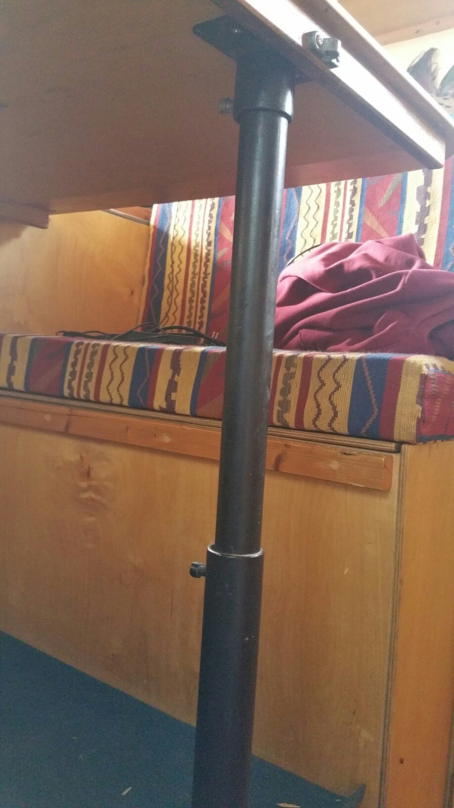

ich hab das Gestell für 170Euro vom Wagner verbaut. Allerdings habe ich vor 2 Jahren? nur knapp einen Hunderter dafür gezahlt!
Ursprünglich war ein Teleskopfuss verbaut. Da ich aber ein Podest sprich Stauraum unter die Sitzgruppe gebaut habe, kam ein Teleskop nicht mehr in Frage da ich leider keinen so langen Teleskopfuss finden konnte.
Meine Tischplatte ist sicher nicht ganz so schwer aber auch kein Leichtgewicht. Für die Bettfunktion habe ich wie im Tröt angemerkt zwei Leisten als Auflage vorne an die Sitzbank geschraubt. Passt und tut
Das Gestell halte ich mit einer Schraube mit Sternengriff mittels einer Insertbuchse M8 auf Position. Schraube entfernt und ich kann den Tisch auch draußen nutzen! Ein großer Vorteil
gegenüber einem Teleskop...
VG Frank
VG Frank
Re: Tischgestell für GROSSEN Tisch gesucht
ganz ohne schweißen gings nicht, aber kurz eine Naht bruzzeln lassen, kostet ja nicht die Welt. Ansonsten zwei Rohrenden aus dem Schrott, ein wenig Farbe, zwei Löcher bohren und Gewinde schneiden, ein Kunststoffpropfen für den Fuss....fertig
Beim Absenken liegt die Tischplatte auf zwei Holzleisten der Sitzgruppe.
