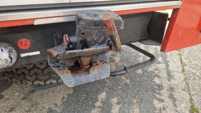

heute Mittag wollte ich mal eben den Gepäckkarren an die Feuerwehr hängen und zum Landmaschinenschlosser zwecks Reifenwechsel bringen. Vermutlich passt die Deichsel tatsächlich an die Feuerwehr, mehr als Schrittgeschwindigkeit geht mit dem Anhänger sowieso nicht, Schrittgeschwindigkeit fahren ist aber immer noch bequemer als Schrittgeschwindigkeit laufen. :angel:
Bei dieser Gelegenheit stellte sich dann heraus, dass ich mich bisher der Anhängerkupplung der Feuerwehr noch nicht wirklich gewidmet hatte. Mal eben schnell dran gehen und die Kupplung öffnen war Fehlanzeige.
Rockinger TK 226 J
Rockinger TK 226 J

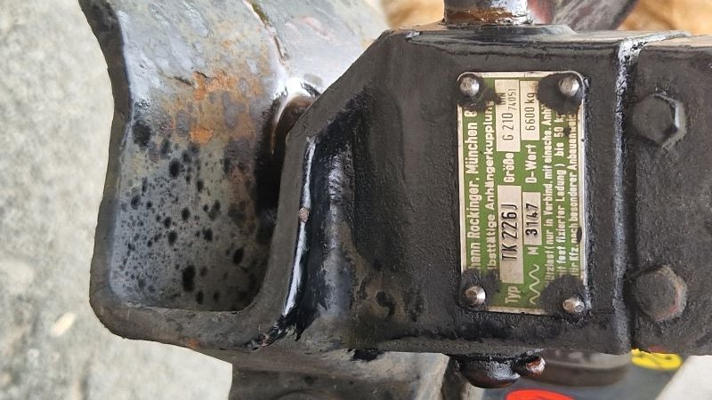

Ich bilde mir ja ein, Kupplungen dieser Bauart schon mal geöffnet zu haben. Also an der Sicherung (in ursprünglicher Lage links oben) am Teller gezogen und danach versucht, den langen Hebel umzulegen. Der Sicherungsgriff lässt sich problemlos ziehen und geht, wenn man ihn los lässt, auch durch Federkraft leichtgängig wieder auf die gezeigte Position zurück.
Der andere Hebel lässt sich in keiner Richtung ernsthaft bewegen, hat aber etwas Spiel. Der Kupplungsbolzen bewegt sich kein bisschen.
Typenschild
Typenschild
Ich habe das Teil mal mit Ballistol geflutet, mittlerweile um 180° gedreht, so dass der Sicherungsgriff nach recht zeigt und der lange Hebel nach unten, danach nochmal geflutet und momentan wenig Geduld.

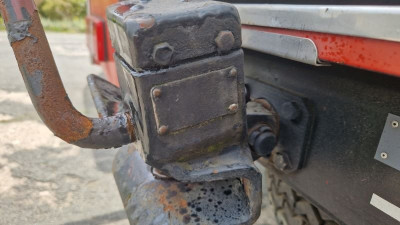

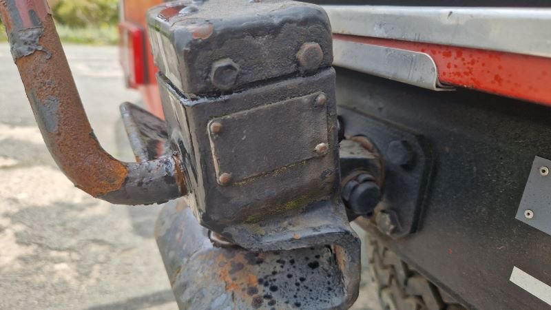

Vermutlich lässt sich der oben im Bild gut sichtbare Deckel reversibel abschrauben und gewährt mir dann einen besseren Blick auf die Innereien.
Gibt es irgendwelche Tricks, die ich übersehen habe außer Öl und Zeit? Eigentlich sieht die Einbauposition, bei der das Typenschild rechts ist und auf dem Kopf steht plausibler aus als die umgedrehte Position, ich habe dazu aber keine Doku gefunden.
Weitere Arbeiten gibt's frühestens heute Abend, bis dahin muss ich an den Schreibtisch.

... Flutschi und Geduld ... evtl. Lösehebel vorspannen ... beim Hano ist eine ähnlich kleine Anhängerkupplung verbaut und auch die steht meistens auf dem Kopf, sprich Bedienteil unten ... ADE ist dort der Hersteller und die Suchfunktion dein Freund ... leider sind Hanothemen on den letzten Jahren ziemlich rar geworden ... kein Wunder bei selbst beobachteten 66% Stehzeugen ...
Beiträge: 11683
Re: Rockinger TK226J ärgert mich (klemmt)
#3 Beitrag von Uwe » 2023-05-03 15:07:09
Genau. Durchschmieren, Flutschi wo kein Schmiernippel und Geduld (auch wenn es für Hammersbald schwierig ist ;) )
Beiträge: 13253
#4 Beitrag von Bahnhofs-Emma » 2023-05-03 15:11:39
ich hoffe ja, dass sich der Deckel oben nach Abtragen von ca. 3 unnötigen Schichten schwarzer Farbe durch das Öffnen von ein paar Schrauben nach oben abnehmen lässt und dann ein Blick ins Innere möglich ist. Da wäre dann auch Ölen zielgerichteter möglich.
Beiträge: 11683
#5 Beitrag von Uwe » 2023-05-03 15:15:26
In das Loch schräg über dem Sicherungshebel gehört meine ich ein Schmiernippel (bin grad in nem Call und kann nicht raus nachschauen :ninja: )

Ich habe die Kupplungen in der Werkstatt sehr oft zerlegt und kann sagen: ist kein Hexenwerk. Hast Du schon mal versucht, nach Sicherung ziehen und dann den Hebel betätigen , und dann von unten auf den Bolzen zu schlagen?? Denn der kann theoretisch nur festgerostet sein.
Wenn auch nicht doll, aber für den Hebel reicht es. Denn da ist normaler weise nichts, was sich verklemmen könnte. Oder von oben auf machen, nicht das dort was gebrochen ist und dann doch klemmt.

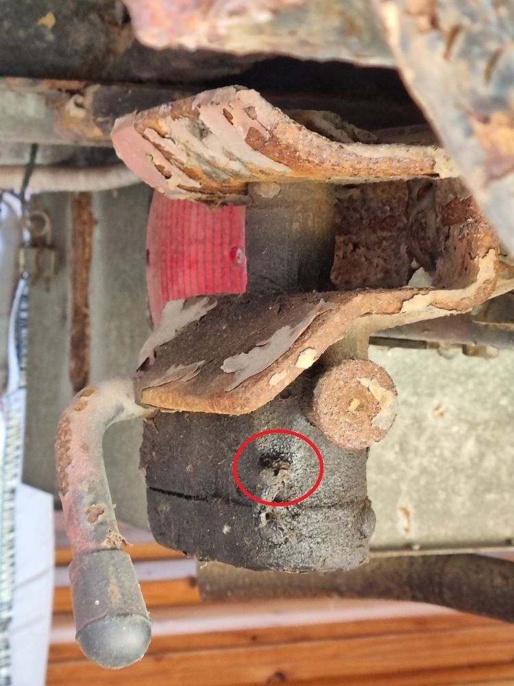

Immerhin hat das Teil ja nach der ersten Öldusche ein lesbares Typenschild gehabt. Vorher sah das so aus:
vorher...
vorher...
Dreck konserviert, nur dummerweise in der Kupplung nicht.

Nur, damit Du nach erfolgreicher Beweglich-Machung der Kupplung nicht sagst, Du wußtest von nichts:
Die Anhängerkupplung an der Feuerwehr ist eine sogenannte "40er"-Kupplung für Zugösen mit Durchmesser 40 mm.
Anhängerkupplungen von Flurförderzeugen (wozu auch Deine Lagerhaus-Anhänger gehören sollten) haben üblicherweise "35er"-Kupplungen für Zugösen mit Durchmesser 35 mm.

... Sicherung ziehen und dann den Hebel betätigen , und dann von unten auf den Bolzen zu schlagen?? Denn der kann theoretisch nur festgerostet sein.
zum Zerlegen werde ich vor dem Wochenende nicht kommen, aber den Blick herein sollte ich heute Abend schaffen. Dann versuche ich es auch mal, dezent bei gezogener Sicherung anzuklopfen. In der Zeit als SPD-Wahlkampfmobil ( :wack: :wack: :wack: ) ist da wohl die Wartung etwas zu kurz gekommen. Ob die Feuerwehr da einen Anhänger mit gezogen hat entzieht sich auch meiner Kenntnis.
@Uwe: Das mit dem fehlenden Schmiernippel kling plausibel, sollte sich ersetzen lassen. Bis dahin gibt's dann Wälzlagerfett durch den geöffneten Deckel mit dem Pinsel.
Danke für den Hinweis, die Kompatibilität mit den Lagerhaus-Anhängern wird noch eine andere Geschichte. Jetzt muss erstmal der neu eingetroffene Anhänger vom Elektrokarren bereift werden. Der macht einen hervorragenden Job als rollbare Arbeitsplattform, aus einem Unfall im Bekanntenkreis mit einem uralten geplatzten Reifen habe ich aber gelernt, dass rissige Reifen von Herstellern, die es schon vor 20 Jahren nicht mehr gab, keine gute Idee sind, da liegen neue Reifen bereit.
Notfalls schiebe ich das Teil zur Werkstatt, alternativ tüddel ich es an den Trecker.

Da ist bei mir tatsächlich ein Loch, da habe ich aber auch schon ordentlich Öl reingehauen. Nach grober Reinigung wird sich da ein Gewinde für einen Schmiernippel finden.

Deckel auf und schon war die Geschichte etwas klarer. Da ist wohl irgendwann sehr reichlich gefettet worden, nach dem Entfernen (eher Herausstemmen) vom alten Gammel war da wieder genug Platz, dass da Bewegung rein kam. Ein paar ermunternde Klopfer mit dem Hammer auf den geölten Bolzen dürften auch noch einen Teil beigetragen haben, derartig verhärtetes Fett an einer solchen Stelle habe ich aber lange nicht mehr gesehen.
Pirx hatte natürlich auch recht, so richtig passen tut das nicht, jetzt funktioniert aber wenigstens die Kupplung und der Gepäckanhänger steht immer noch auf dem Hof.

noch als Ergänzung:
2023-05-03 14:43:22
Hier die Doku:
https://www.jostinformationcentre.com/s ... 1-2016.pdf
Ansonsten: Reguläre Einbauposition ist quasi "auf dem Kopf". Darf aber auch um 180° gedreht betrieben werden, siehe u.a. hier auf Seite 21:
https://www.jostinformationcentre.com/s ... D_0722.pdf
