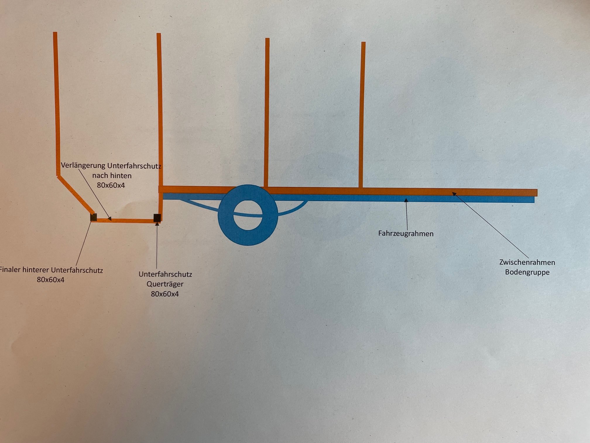

ich möchte gerne hier meine Idee des Zwischenrahmens/Unterfahrschutz zur Diskussion stellen.
Kurz zu den Eckdaten:
Magirus 160D12AK (Baubulle). Darauf will ich ich eine Alkovenkabine aus Stahl in Gitterrahmenbauweise bauen. Diese dann in einem anderen Threat. Hier soll es um den Zwischenrahmen sowie dessen Befestigung incl. dem Unterfahrschutz gehen.
Wie vielleicht bekannt (oder nicht) enden bei den Kippern von Magirus die Rahmen extrem kurz hinter der hinteren Blattfederaufnahme. Ich habe nur eine senkrechte 4er Lochreihe zur Befestigung.
Das jedoch bietet mir die Möglichkeit eine schöne Heckgarage tife und durchgehend zu bauen.
Ein Wort zu den Bildern und Zeichnungen die ich gleich einfüge. Ich habe keinerlei Ahnung von CAT oder irgendwelchen Zeichenprogrammen. Auch habe ich weder die Zeit noch die Muse mich einzufuchsen. Daher bitte ich den nun folgenden Anflug von Dilettantismus zu entschldigen.

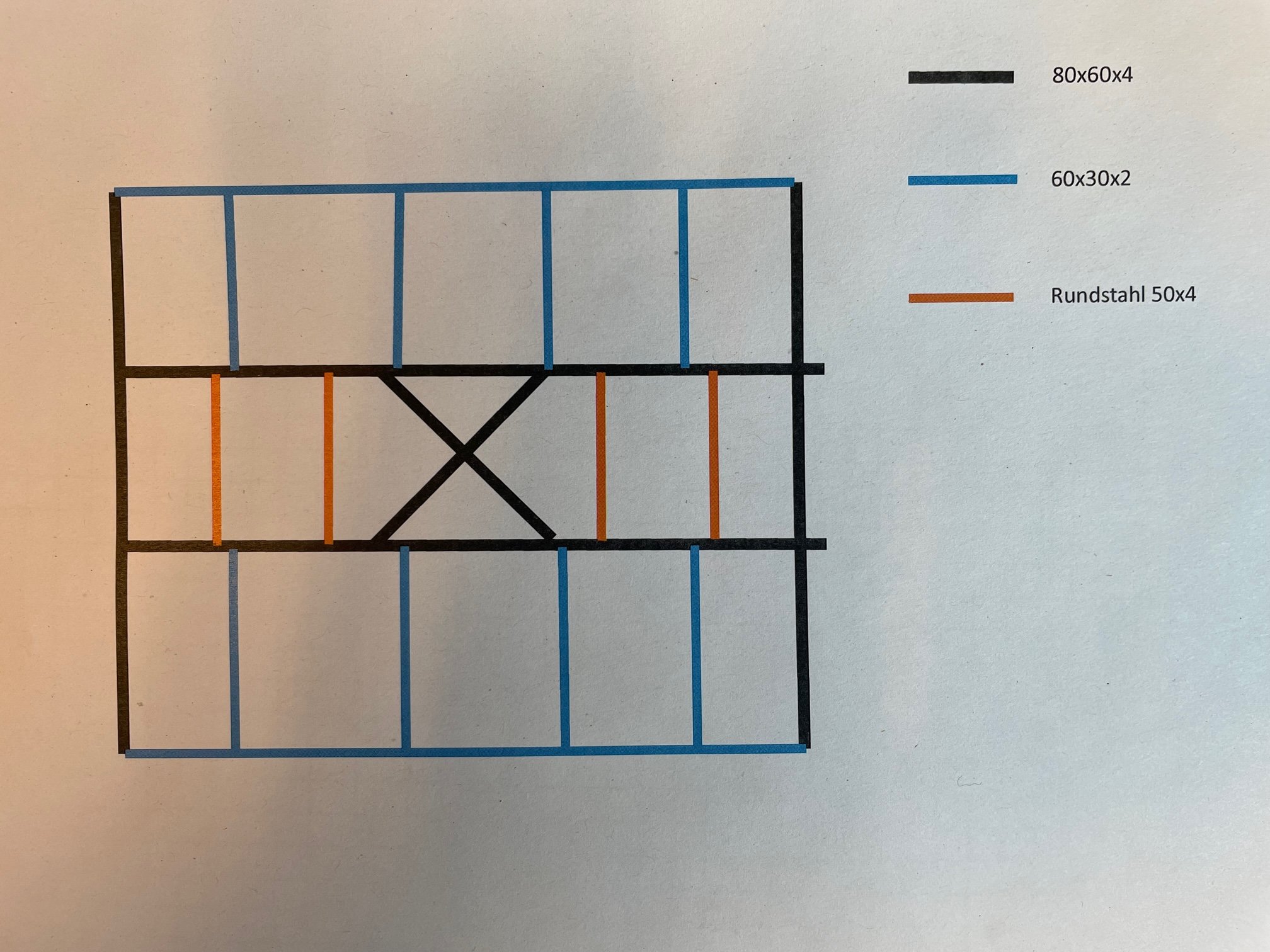

Mein Zwischenrahmen soll zeitgleich meinen Kofferboden darstellen. Das ganze wird federgelagert mit Festlager hinten. Wie schon oft hier gebaut. Mich interessieren hauptsächlich was ihr zu den Bemessungen der Stahrohre sagt... Da ich jedoch nur eine Lochreihe zur Befestigung habe, möchte ich die Befestigung folgender Maßen ausführen. oder hier Wie zu sehen. möchte ich die Befestigung am Rahmenende sowie zwischen den Federaufnahmen befestigen. Auch soll die Befestigung gekantet werden um so eine Schubstabile Befestifung zu erhalten.

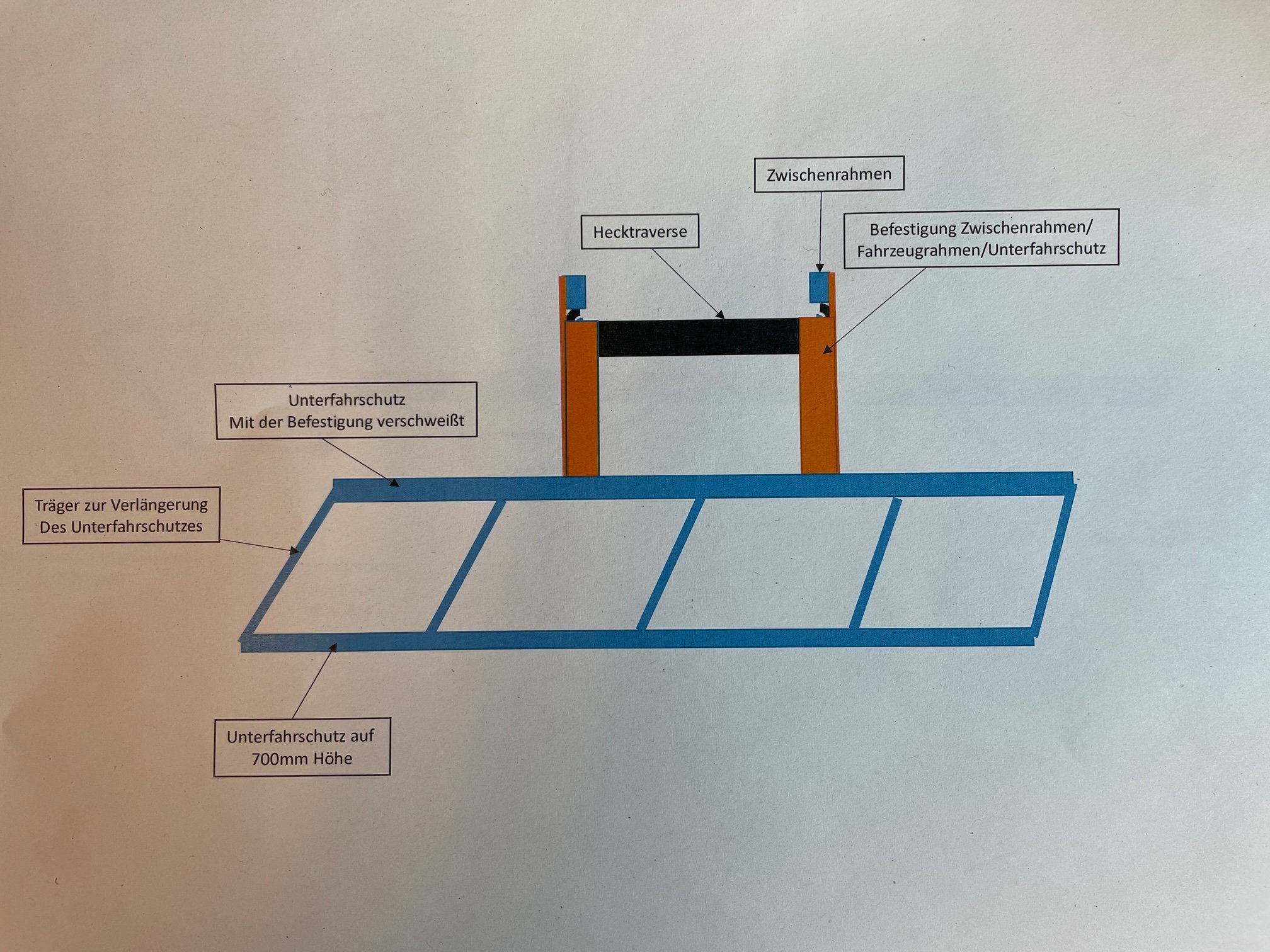

Unten an der Befestigung soll der Unterfahrschutz auf 700mm (Bj. 1977) angebracht werden. Diesen möchte ich um 60cm nach hinten verlängern und dort den eigentlichen Unterfahrschutz anbringen.

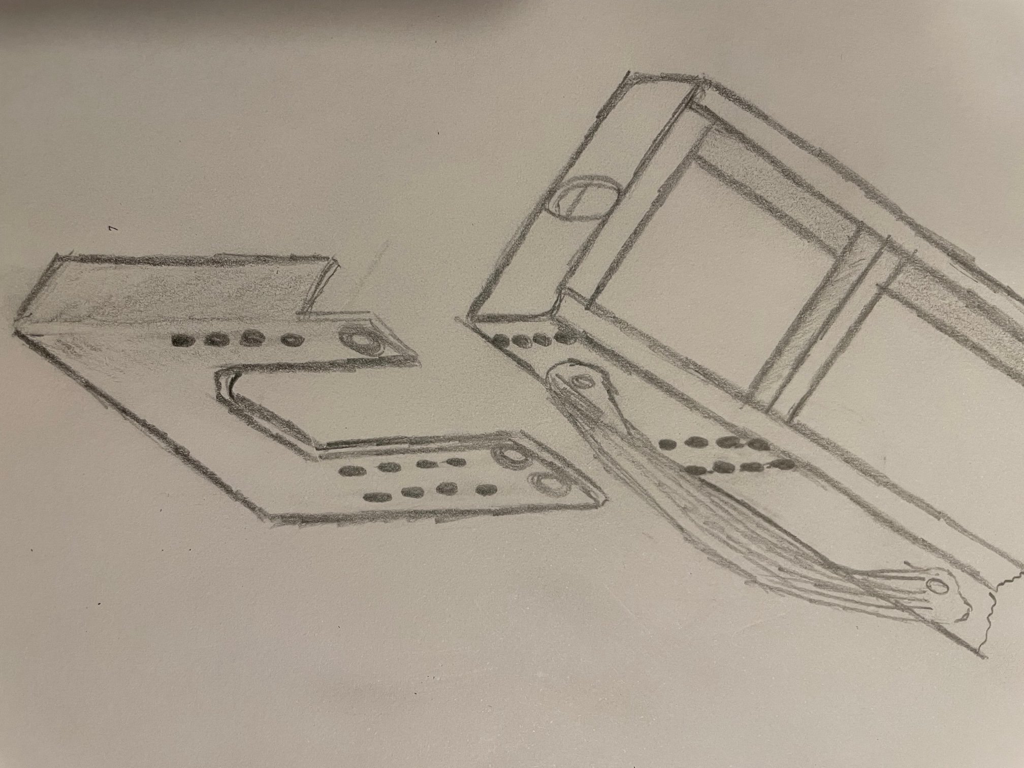

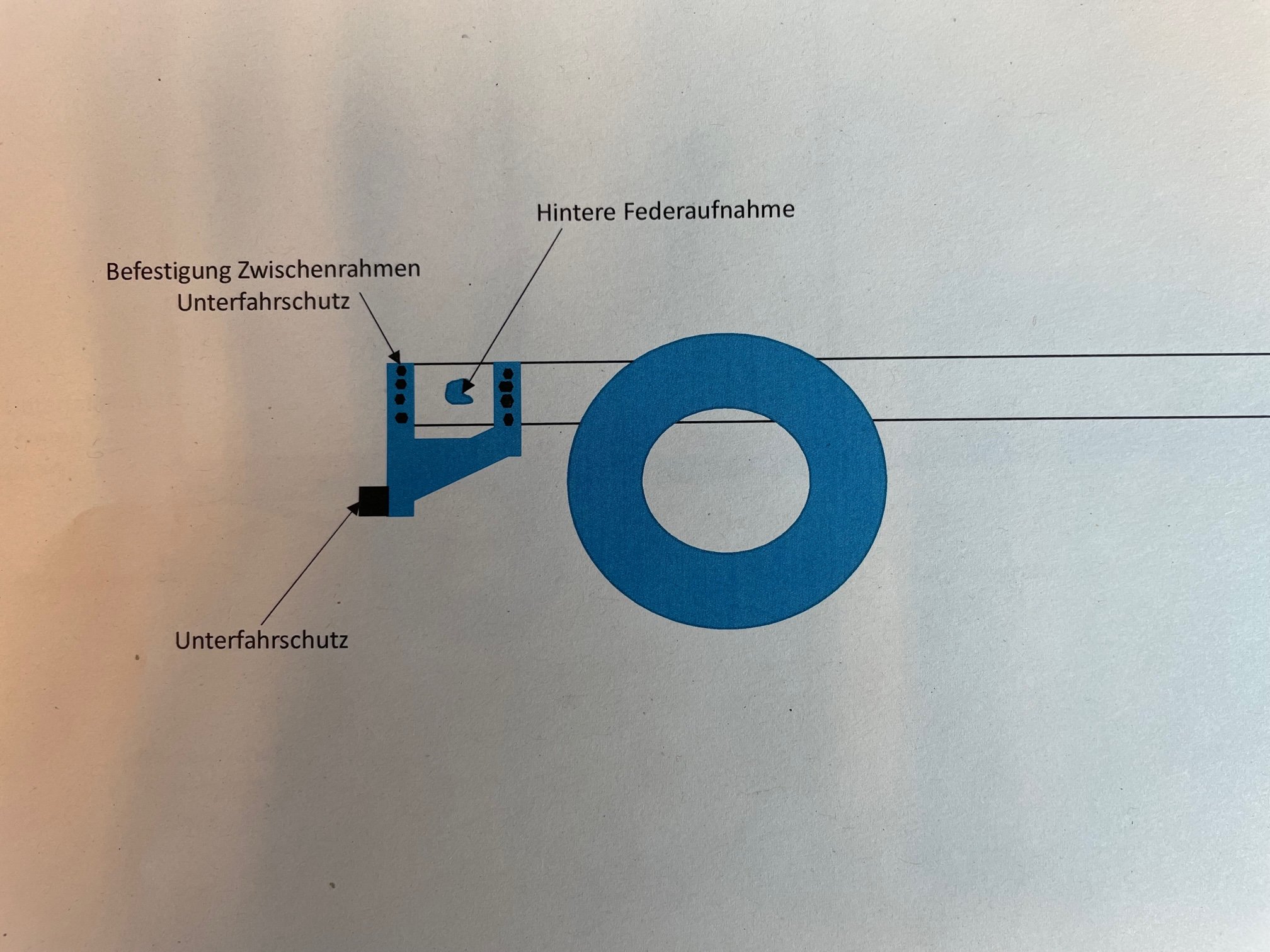

Siehe hier: und hier Das Ganze wird dann den Boden meiner Heckgarage darstellen. Ich habe bereits mit meinem Prüfer gesprochen und den Unterfahrschutz findet er so in Ordnung und trägt er mir auch so ein.
Jetzt erhebt sich für mich jedoch eine Frage; baue ich mir hier durch die doppelte Befestigung am Hauptramen und die Befestigung am Unterfahrschutz Spannungsspitzen ein?
Was denkt Ihr allgemein über die Konstruktion? Seht Ihr irgendwo iregendwelche NoGo´s?

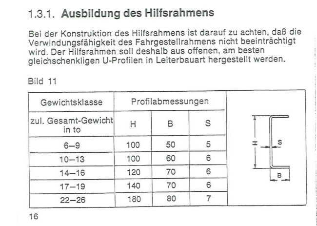

Magirus ARL schreibt da ziemlich klar die Anforderungen an die Profile des Hailfsrahmens vor:

Das stimmt bei klassischer durchgehender Befestigung. Weiter steht in der ARL nämlich auch, dass die Querverbindungen an den Befestigungspunkten liegen sollen. Wenn ich den Hilfsrahmen von vorne bis hinten auf dem Rahmen festschraube muss der Hilfsrahmen ja verwindungsweich sein! Da ich aber nur hinten ein Festlager plane sollte der Rahmen incl. dem Koffer schon steif sein. Beeinträchtigt ja den Hauptrahmen nicht.
Ich erfinde dich hier nichts neues. In dem Stil baut doch fast jeder hier. Nur soll eben bei mir der Zwischenrahmen gleich den kofferboden darstellen. Ist ja auch nicht so ungewöhnlich. Mein Koffer auf dem 90-16 von Kücken ist übrigens auch aus 80x60 Rohr gebaut. Daher habe ich die Maße!

Aus klassischem C-Profil wäre aber natürlich auch eine Möglichkeit. Macht zumindest das nachträgliche befestigen von Sachen unten am Rahmen einfacher. Bei entsprechender Dimensionierung bekommt man das bestimmt auch steif. Auch der Rostschutz wäre dann einfacher.

ein Kofferboden kann niemals gleichzeitig ein Hilfsrahmen sein. Daher baust du einen freitragenden Kofferboden, nicht mehr und nicht weniger. Und wenn du etwas weiter in den ARL blätterst, wirst du sehen, dass Kofferaufbauten mit ausreichend geringer Last pro Querstrebe problemlos ohne Hilfsrahmen montiert werden können.
Deine Unterfahrschutz-Konstruktion ist Unfug. Der UFS muss nicht nur Schub von hinten tragen, sondern er muss auch Schub nach oben widerstehen, damit er nicht nach oben weggedrückt wird: ein Pkw schiebt sich mit der Motorhaube unter den UFS und drückt nach oben. Sinnvoll ist es, den Boden und ggf. die Seitenwände deiner Heckgarage so zu konstruieren, dass sie die Stabilität eines UFS bieten. Es gibt in den Richtlinien eine Vorgabe für das Flächträgheitsmoment des Querträgers, dieses kannst du als Grundlage für die Berechnung deines Hecks nehmen. Die verstärkte Bodengruppe wird dann konventionell am Heck mit dem Rahmen verschraubt.

Wenn der Rahmen nicht verzinkt werden soll, kannst Du auch Verbindungsmuttern in die Rohre einschweißen, ab 12mm ist da genug "Fleisch" vorhanden, das sich das Gewinde nur mit Gewalt beim Schweißen verzieht.
Auch wenn ich kein Fan davon bin, alternativ zu den Schraubreihen um die hintere Federaufnahme herum ginge es sicher wie bei Mercedes NG/MK/SK den Untergurt des Hauptrahmens für die Befestigung des Unterfahrschutzes zu nutzen

Danke für den Hinweis mit dem Koffer. Freitragenden Koffer. Hatte mir gefehlt. Das es dich nicht um einen klassischen Zwischenrahmen handelt ist schon klar.
Zum Unterfahrschutz muss ich nochmal nachhaken. Es handelt sich doch um einen ganz klassischen Unterfahrschutz.
Auch die Dimension des querträgers entspricht dem eines klassischen Unterfahrschutzes. Nur dass ich diesen nach hinter verlängere mit Profilen, welche den selben Querschnitt haben. Bei einem Auffahrunfall werden die Bolzen der hintersten Lochreihe nach unten beansprucht/abgeschert und die vordere Doppelreihe (zwischen den Federaufnahmen) nach oben.

Moin Michael,Strom hat geschrieben: ↑2023-03-18 11:43:07Moin.
Auch wenn ich kein Fan davon bin, alternativ zu den Schraubreihen um die hintere Federaufnahme herum ginge es sicher wie bei Mercedes NG/MK/SK den Untergurt des Hauptrahmens für die Befestigung des Unterfahrschutzes zu nutzen![]()
wie nuzt Mercedes denn den Untergurt? Bohren die dort Löcher? Schweißen die? Oder klemmen die dort? Kenne nur das Grundprinzip, dass die Gurte nicht angefasst werden.

Genau so plane ich es ja auch. Die Bodengruppe wird ausgelegt auf vollwertigen UFS und dann wie immer am Heck des Rahmens verschraubt. Meine Frage ziehlt hauptsächlich darauf ab, wie es mit denn Spannungen aussieht die ich damit einbaue. Also Bodengruppe der Heckgarage als UFS am Rahmenheck verschraubt, der Rest des Koffers aber natürlich mit der Federlagerung auf dem Rahmen mit Festlager hinten und Federn vorne. Bei der Konstruktion wäre ja das gesamte Heck des Koffers komplett mit dem Heck des Rahmens verbunden. Oberhalb des Rahmens durch das normale Festlager und unterhalb des Rahmens durch den UFS.felix hat geschrieben: ↑2023-03-18 11:25:20Moin,

Moin.
Bei den genannten Mercedes ist das Abschlussblech durch Ober- und Untergurt verschraubt, dort eben auch der Unterfahrschutz oder die Kugelkopfanhängerkupplung.
Bohren durch Ober- und Untergurt kenne ich auch nur als "Pfui", scheint aber hinter der hinteren Federaufnahme kein Problem zu sein.
Steht sicher auch in einer Mercedes-ARL - ob Du die auch für den Iveco anwenden kannst?
Oder dann nur mit einem ebenfals so montiertem Abschlussblech?
Zumindestens wollt ich die Idee mal in den Raum werfen ...

Moin,IvecoMike hat geschrieben: ↑2023-03-18 11:43:22Zum Unterfahrschutz muss ich nochmal nachhaken. Es handelt sich doch um einen ganz klassischen Unterfahrschutz.
Zumindest mein Prüfer war zufrieden mit der Planung.
Was ja auch nichts heißen will.
Ein Pkw wird wie sich wie ein Spaltkeil zwischen UFS und Fahrbahn schieben. Dabei darf sich der UFS nicht signifikant verformen. In Originalposition ist das kein Problem, aber der Stab “Verlängerung des UFS nach hinten” ist ca. 70cm? lang. Du kannst dir vorstellen, was passiert, wenn man einen 70cm langes Rohr als Verlängerung auf einen Schraubenschlüssel setzt? Genau das machst du, wenn du den UFS nach hinten versetzt. Man sollte einen LKW hinten problemlos am ufs anheben können, dafür reicht dein 80x60x4 aber sicher nicht aus. Du willst doch auch, dass die Konstruktion einen Bodenkontakt übersteht, ohne gleich Schaden zu nehmen? Das sind alles schwere Klamotten, das sollte man das schon einmal durchrechnen und nicht nach Bauchgefühl konstruieren.
Zur Befestigung am Rahmen: hinter der Federaufnahme kannst du nach Belieben bohren und schweißen. Da gibt es deutlich bessere (leichter, weniger aufwändige) Möglichkeiten, dein “um die Feder” Blech.

Ich habe mir heute an der Ampel neben mir, mal einen 12t Lieferanten mit Ladebordwand angesehen. Die war von Palfinger. Dort war der Unterfahrschutz exakt genauso umgesetzt wie ich es plane. Habe daraufhin mal kurz im Netz gesucht und folgendes gefunden:
https://www.ebay-kleinanzeigen.de/s-anz ... 0-276-5037
Wie man hier sehen kann, wurde der UFS nach hinten genauso verlängert wie ich es plane. Bei dem heute morgen, war der UFS ganz normal angebracht und dieser dann nach hinten mit 4 Quadratrohren verlängert. Wenn also Palfinger oder Bär das so bauen, kann es doch nicht ganz falsch sein. Oder was wäre denn bei meiner Planung anders?

Der gezeigte UFS ist eine standardisierte Sonderbauform mit Zulassung.

Vielleicht hättest Du bei der Konstruktion nochmal genauer hinschauen sollen
Der Unterfahrschutz ist bei den Palfinger Hubladebühnen an dem Querrohr befestigt, das die gesamte Technik der Bühne trägt und entsprechend am Fahrzeugrahmen befestigt ist.
Zudem müssen Unterfahrschutze einer definierten Kraft standhalten, bei neueren Fahrzeugen aber auch nachgeben können, an sowas hab ich damals bei Palfinger mitkonstruiert
Wollt ich mal geschrieben haben
Aber nun zu Deinem Vorhaben:
Warum nicht Festlager und Halter des UFS zu einem Bauteil vereinen?
Wenn Dir jemand in die Karre fährt, ist der Laster bzw der Rahmen eh Schrott, Ammenmärchen von abscherenden Schrauben ohne Folgen für den Rahmen kannste eh knicken.
Dann lieber"All-in" bei der Befestigung gehen.
Zudem wäre mir lieber, auch wenn Dein UFS 700 mm von der Fahrbahn beginnen darf, wenn am Ende zumindest ein klappbares Element das "untertauchen" von Autos verhindert, da die Haube erst von der Hinterachse des Lasters gebremst wird, der Lasteraufbau dabei aber schon mittem im Auto steht
Schon klar, das ich in diesem Forum mit Werbung für einen bestmöglichen UFS keine Pluspunkte sammel und für Lastereigner nur Nachteile in Form von Mehraufwand und -gewicht entstehen, aber wenn man sich mal ausgiebig mit dem Thema UFS auseinander setzt - und mit den Folgen eines fehlenden oder unzureichenden UFS - dann verschiebt das die Perspektive schon ...
Der arme Tropf, der in die Karre fährt, wird es danken, ebenso die Rettungskräfte.

Re: Zwischenrahmen/Unterfahrschutz zur Diskussion
Hallo Michael,Strom hat geschrieben: ↑2023-03-21 14:55:47
Zudem müssen Unterfahrschutze einer definierten Kraft standhalten, bei neueren Fahrzeugen aber auch nachgeben können, an sowas hab ich damals bei Palfinger mitkonstruiert![]()
Zudem wäre mir lieber, auch wenn Dein UFS 700 mm von der Fahrbahn beginnen darf, wenn am Ende zumindest ein klappbares Element das "untertauchen" von Autos verhindert, da die Haube erst von der Hinterachse des Lasters gebremst wird, der Lasteraufbau dabei aber schon mittem im Auto steht![]()
