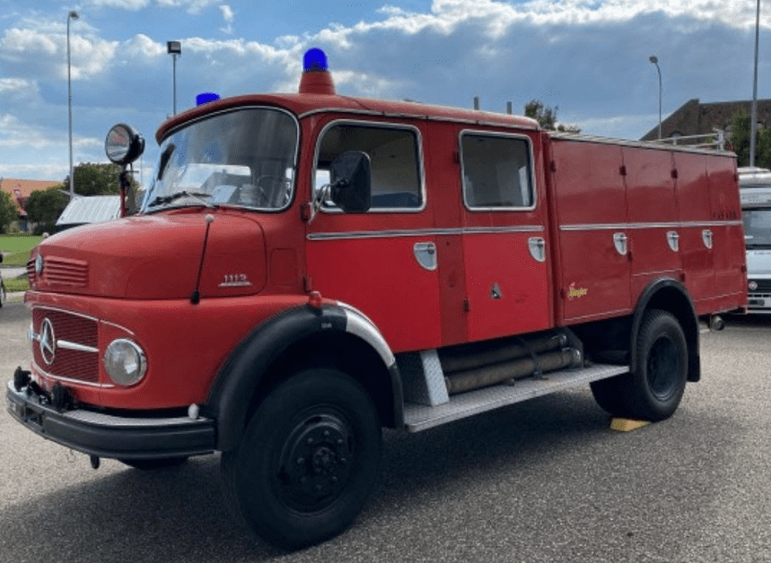

MB LAF 1113. 1968, Übergangsmodel.
Der TLF Aufbau ist inzwischen runter und bei der Gelegenheit gibts natürlich noch etliche Kleinigkeiten, welche fahrzeugtechnisch zu tun sind. Step by Step

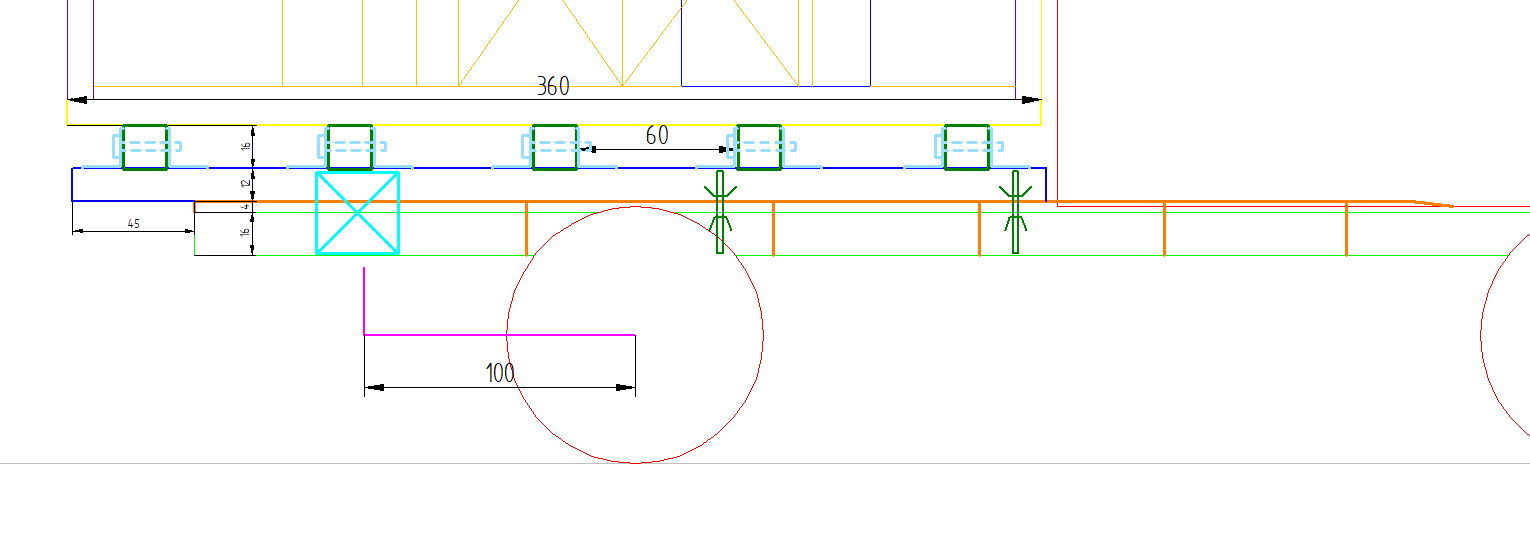

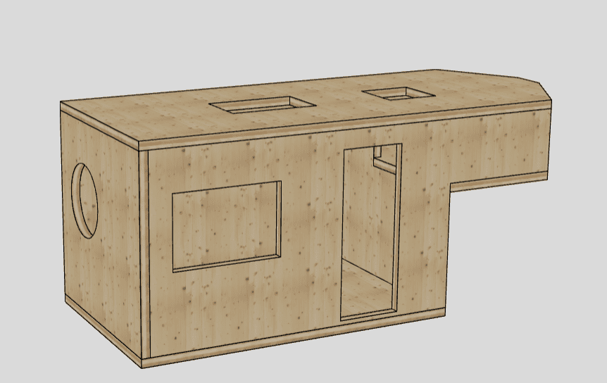

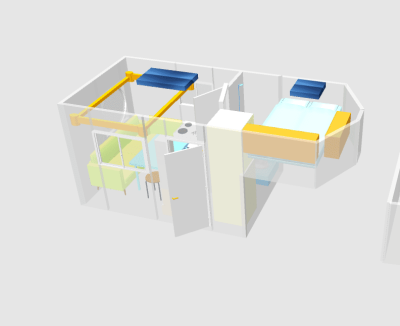

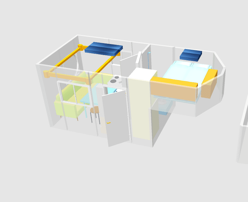

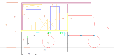

Auf der "Zuhause-Baustelle" arbeite ich derzeit am Holzaufbau. Letzten Frühling geplant + gezeichnet, danach bei Holz100 CH die einzelnen Elemente fertigen lassen. Aufgebaut zu 4. an einem Wochenende. Natürlich gibt es viele Pros und Contras zu so einem Massivholz-Aufbau, aber wie man sieht, ist die Entscheidung Vergangenheit und nun gilt der Blick in die Zukunft. Aufs Dach kommt PU Dichtstoff drauf, die Fassade wird hinterlüftet und mit Cabrio-Verdeckstoff eingekleidet. Als 4 köpfige Familie haben wir uns für Alkoven und somit gegen eine Höhe von 2,5m entschieden...auch diese Entscheidung liegt in der Vergangenheit. :-) Durch die Alkovenhöhe hat sich auch leichter eine komplett durchgehende Bodenplatte realisieren lassen, welche trotz genügend Abstand über den Rädern immer noch eine Innenhöhe von ca 1,9m erlaubt.
Die 7,5t - Grenze ist damit natürlich kaum zu schaffen. Zu dem Fahrzeug Gewicht von aktuell 4,2 T rechne ich zusätzlich mit nochmals 4 t und wäre dann mit 8 - 8,5 "zufrieden". Die möglichen 10,4t müssen ja nicht ausgeschöpft werden :-)

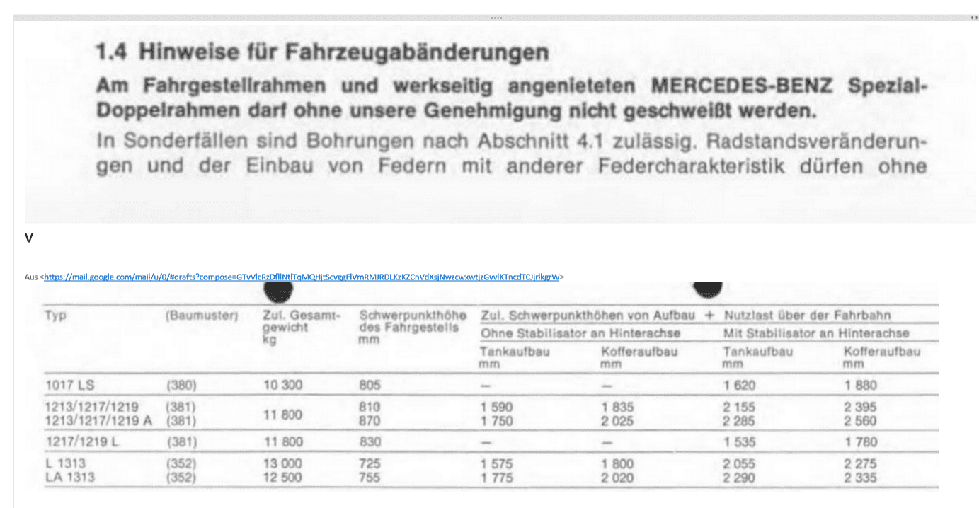

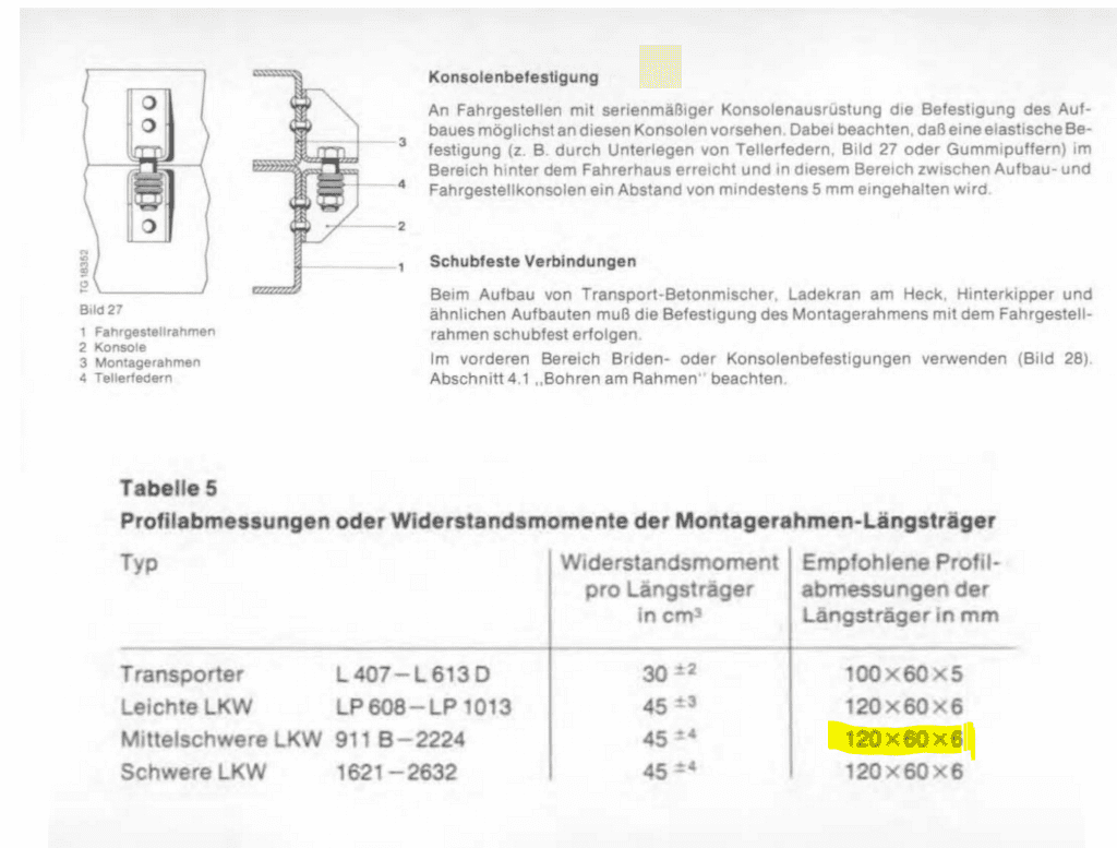

Wie so viele, möchte auch ich gerne ein federgelagerten Hilfsrahmen realisieren. Hinten fest - vorne gefedert. Um den gleichen Abstand (wie vorher ) vom Rad zur Bodenplatte zu erreichen muss ich aber ca. 30cm Höhe "gewinnen".

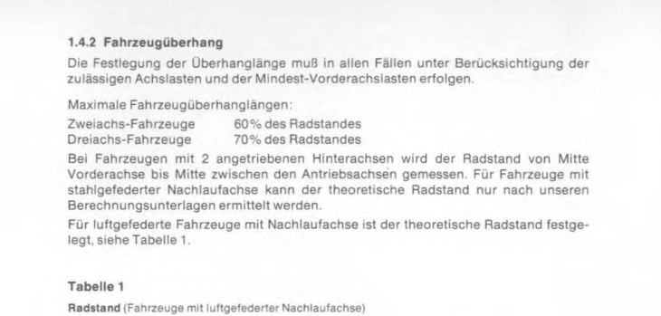

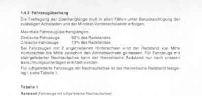

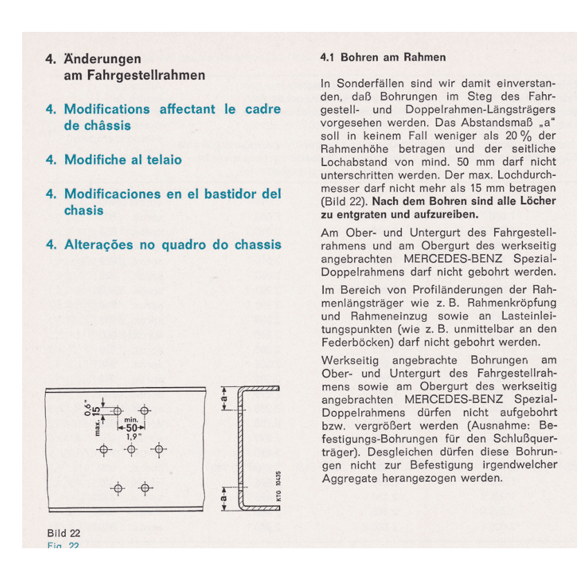

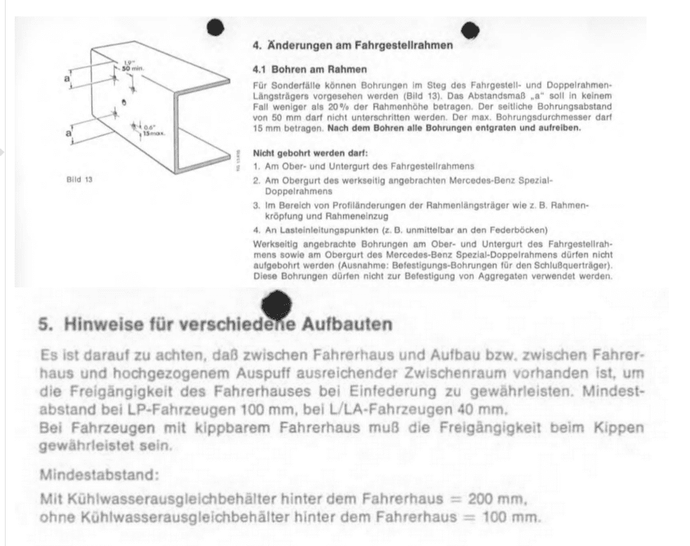

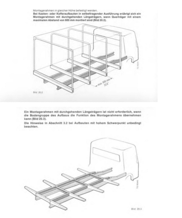

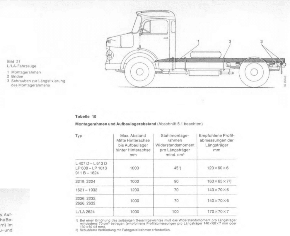

Die Aufbaurichtlinien habe ich gefunden und gesichtet:

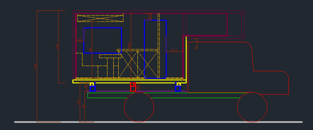

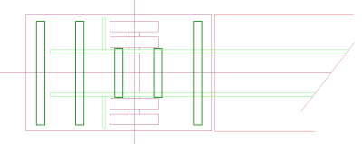

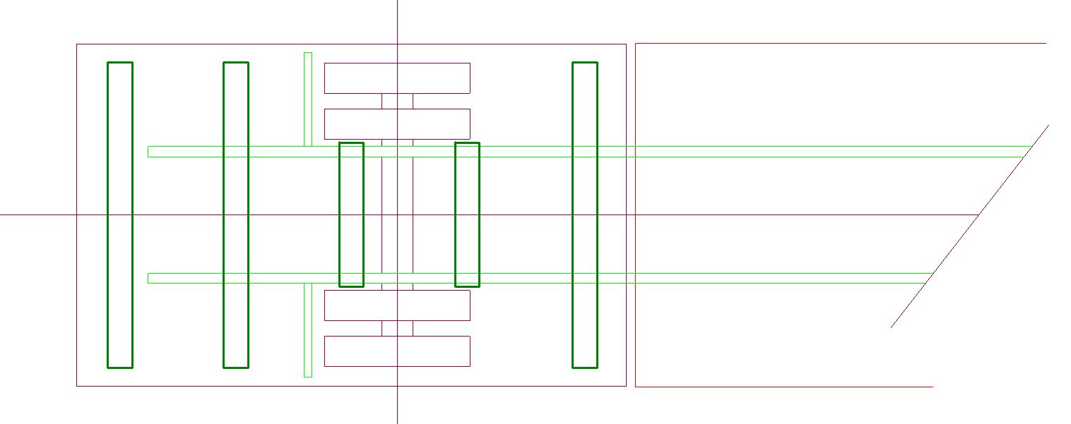

Zuerst dachte ich, dass ich vorne und hinten an der Bodenplatte mit Querträgern den nötigen Abstand schaffen kann...Das war vor den Aufbaurichtlinien und vielen Stunden hier im Forum. Nun denn:
- Die DoKa ist mit 4cm Abstand über den Längsträgern gelagert. Da werd ich bestimmt keine Träger / keinen Hilfsrahmen bis über die vordere Federaufnahme realisieren. Aber ging ja auch schon ohne bei anderen Projekten
- Die Längsträger hinter der Doka quer zu verbinden / versteifen um an die richtige Bodenhöhe zu kommen spricht sicher gegen jedes " Kurzhauber-Rahmen-Verwindungs-Gesetz". Das will ich nicht riskieren! Also muss wohl die Querverbindung an die Bodenplatte wandern....
Also:

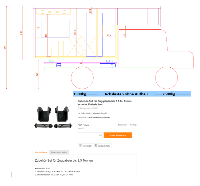

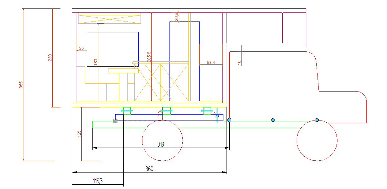

1. HIlfsrahmen-Längsträger von (hinter) der Doka bis (ganz?) hinten. Hinten gelagert, vorne gefedert. Darauf dann 3 Querbalken, auf welchen der Aufbau steht.

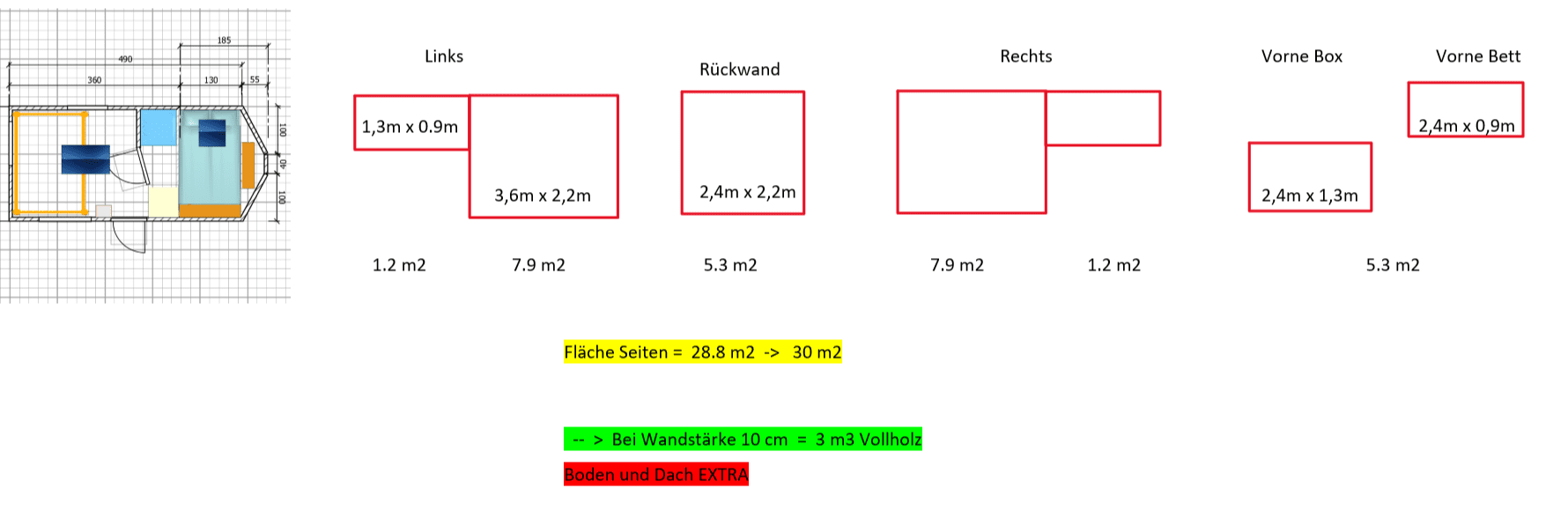

( Die Holz Elemente bestehen aus 10cm Voll-Holz, zusammengesetzt in 4 Lagen mit unterschiedlicher Faserrichtung für zusätzliche Aus/Versteifung. Die Bodenplatte wiegt 385kg. )

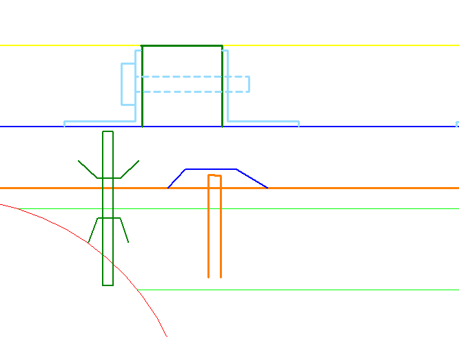

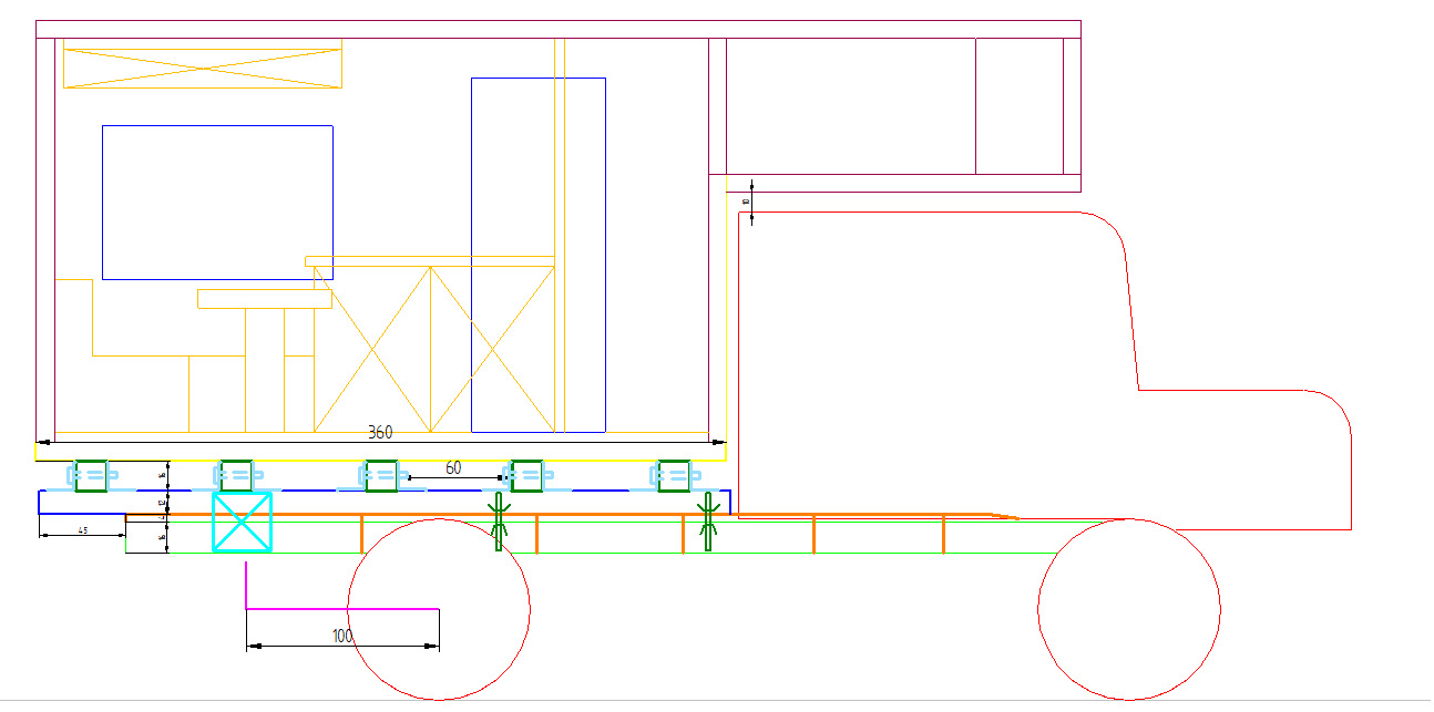

Auf dieser Zeichnung sind die "falschen" querträger bereits korrigiert. Also bei den anderen Bilder bitte ignorieren.
Diese Fixierung wäre mir sympathisch fürs Festlager. Das ergibt einen richtigen Drehpunkt....
Ui...natürlich ist es jetzt spät geworden und ich muss ins Bett. Die Bilder sind aber schon eingefügt, also werde ich den Beitrag mal so eröffnen.
Freue mich über Feedback , Tipps, Anregungen etc

Was wiegt denn die Kabine so im Leerzustand etwa? Wie dick sind die Wände?
Zum Problem: Ich blicke da noch nicht ganz durch. Das letzte Bild ist Dein aktueller Wunschzustand? Ist das blaue der untere Teil des Hilfsrahmens? Was ist dann das Rosane? Und warum (nur) noch zwei Querträger? Und was willst Du eigentlich wissen?
10cm Wandstärke wird geschrieben. In einer Zeichnung sieht man eine Aufstellung mit 3m^3 Holz für die Wände. Auf dem Foto sieht es mir nach Nadelholz aus. Somit 500-600kg pro m^3. Wären 1500-1800kg für die Wände plus die Bodenplatte von 385kg und vielleicht wiegt das Dach das gleiche wie der Boden?
Wären dann in ∑ 2270-2570kg für den Rohbau.

die 3m³ hab ich glatt übersehen. Das ist dann ja schon recht ordentlich. Da könnten die 10 Tonnen in greifbare Nähe rücken.

du wirst wohl mit langem Hilfsrahmen - der bis über den hinteren Federbock der VA Feder reicht - und mit aufgesetztem federgelagerten Zwischenrahmen arbeiten müssen. Letzterer reicht bis an die Mannschaftskabine und ist hinten am Heck an Haupt- und Hilfsrahmen verschraubt.
Hallo Felix
Das Leergewicht vom Holz sind 2,2 T. Ich rechne mit 4 Tonnen Aufbaugewicht.
Das zweitletzte Bild ist aktuell.( Das rosane auf dem"alten Bild" ist der alte Hilfsrahmen, denn ich in einer früheren Version wieder brauchen wollte...)
Geplant sind nun also Längsträger auf den Chassisträgern von Kabinenrückwand bis hinten.
Ich möchte wissen, ob ich das so umsetzen kann. ( ohne Hilfsrahmen unter die Doka etc)
Gruss Marlies

Danke für deine Inputs. Wie im ersten Beitrag erwähnt, beträgt der Abstand vom Oberkante Träger bis Unterkante Doka - also der Spalt zwischen Chassis und Kabinenboden - 4cm !!! Da könnte ich wohl höchstens ein Flacheisen auf den Träger montieren. Was wohl nicht viel nützt !?!?
Oder verstehen wir uns falsch ?

Hi Marlies, wie Frank schreibt, geht der hier ca. 4 cm hohe Zwischenrahemen bis vor den Federbock. Der wird über Verschraubungen am Fahrzeugrahmwn befestigt und verwindet mit. Der Hilfsrahmen des Koffers geht von Anfang Bodenplatte Koffer bis Ende Bodenplatte und ist hinten am Rahmenende fest und nach vorne mehrfach federgelagert.
30cm Höhe wirst Du wahrscheinlich nicht brauchen, so viel federt die Achse nicht ein. Zum Erzeugen des notwendigen Freiraumes würde ich die 2 über dem Rad befindlichen Querträger ja 40 cm vor und hinter der Achsmitte einbauen. Damit gewinnst Du entsprechenden Freigang der Räder/Achse.

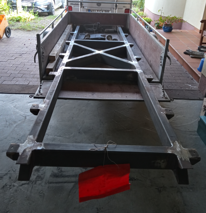

Die Wohnkabine würde ich auf einen durchgehenden (sprich der Hilfsrahmen wird genau so lange wie die Bodenplatte), verwindungsarmen Hilfsrahmen aus Vierkantrohren stellen. Ob man die Wohnkabine direkt auf diesen Rahmen schraubt oder, so wie du vorgeschlagen hast, noch Holzbalken zur Höhengewinnung quer dazwischen legt macht glaub ich keinen Unterschied.
Unten ein Beispielbild eines "verwindungsarmen" Hilfsrahmen mit ca 3,9m Länge.
*Ich weis nicht was der TÜV zu einer Aufbaubefestigung aus Holz sagt, aus dem Bauchgefühl heraus würde ich das unbedingt vorher mit der Prüfstelle absprechen.
Querträger zu Höhengewinnung:
Möchtest du auf den Hilfsrahmen Holzbalken legen, um hierdurch den Abstand zwischen Hilfsrahmen und Kofferboden zu erhöhen, denke ich, dass drei Querbalken etwas wenig sind. Bei 3,6m Bodenlänge währen das nur alle 1,2m ein Querträger. Aus dem Bauchgefühl würde ich mindestens die doppelte Menge oder noch mehr Querträgern verwenden (Entweder nach dem Motto viel Hilft viel/Überdimensionieren oder Berechnen lassen).
Zu den Zuggabeln als Hilfsrahmenbefestigung:

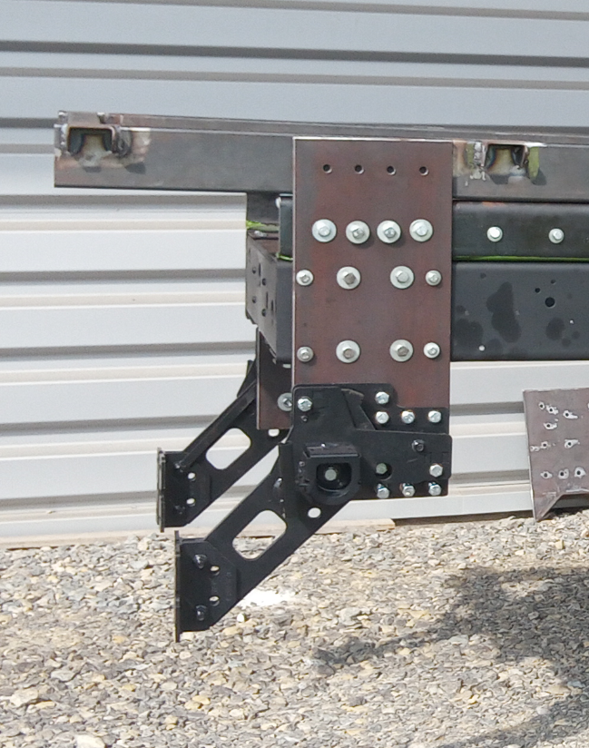

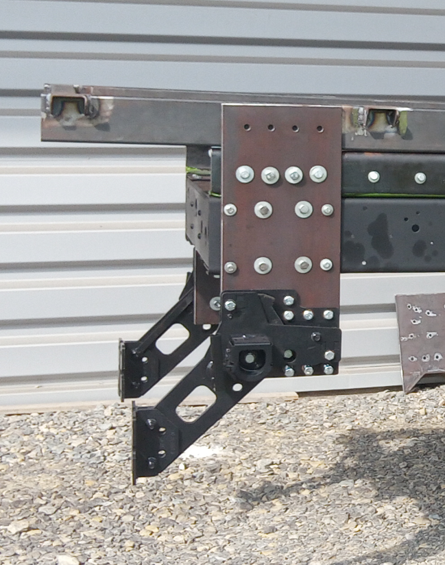

Auf den ersten Blick genial, aber:
Da der Hilfsrahmen über das Heck des Fahrgestells herausragt (da er ja so lange sein sollte wie der Kofferboden) und dabei möglichst flächig auf dem Fahrgestell aufliegen sollte, wird eine Befestigung schwer. Des weiteren darf nicht in den Obergurt des Fahrgestells gebohrt werden, auch das erschwert die Befestigungsart.
Als hinteres Festlager würde ich die gängige Art mit der Stahlplatte verwenden, dass ist glaub ich am einfachsten. Des weiteren lässt sich hier ran auch gleich der Unterfahrschutz befestigen (Wenn benötigt, unbedingt vorher die Befestigungsart in Abhängigkeit des Baujahres abklären)
Gewicht: Schau mal in diesem Video, hier ist auf einem MB 1113 eine Alkovenkabine aufgebaut. Am Ende des Videos bremst der Lkw relativ hard ab und man bekommt eine Vorstellung wie viel Gewicht/Kraft/Schwung durch einen freischwebenden Alkoven entstehen können:
https://www.instagram.com/p/CLjVs_doT9u ... MyMTA2M2Y=
Die Kabine in dem Video ist aus Gfk, also ein ganzes Stück leichter wie eine Massivholzkabine. Meinem technischen Verständnis nach (ich lasse mich gerne korrigieren) wird der größte Teil des "Alkovenschwungs" direkt hinter der Doka/Beginn Wohnkabine in das Fahrgestell abgeleitet.
Lösung währe hierfür ein durchgehendes U-Profil vom Ende des Fahrgestells bis vor die hintere Aufnahme der Federung der Vorderachse, so wie auch Lura es vorgeschlagen hat.
Schau mal in Pirx seinen Umbauthread viewtopic.php?f=16&t=4201&hilit=Neues+P ... &start=210 , dort geht es auch um einen 1113 mit Ziegler-Staffelkabine. Auf den Bildern auf Seite 8 sieht man wie Ziegler den Feuerwehr-Hilfsrahmen unter der Dona durchgeführt hat.
PS: Ich bin kein Konstrukteur/Ingenieur/Fahrzeugbauer/..., alle meine Infos hab ich mir zusammengesucht, also keinen Anspruch auf Richtigkeit :angel:
Mit der "Standart-Heckplatte-Festlager-Konstruktion" ist man glaub ich auf der sicheren Seite.
So in etwa könnte ein Verwindungsarmer Hilfsrahmen aussehen; über die seitlichen Laschen lässt sich dan die Wohnkabine oder die Querholzbalken festschrauben.

In Deinen Bildern von der Aufbaurichtlinie wird auch geschrieben, dass im Abschnitt 3.2 besondere Hinweise für Fahrzeuge mit hohem Schwerpunkt stehen. Hast Du diese auch gelesen und berücksichtigt?
In den Aufbaurichtlinien für mein Modell (MB LK) steht übrigens, dass bei Aufbauten, die über das Fahrerhaus gehen und bei Aufbauten mit hohem Schwerpunkt, durchgehende Montagerahmen (=Zwischenrahmen) vorgeschrieben sind.

#24 Beitrag von monimarlies » 2023-04-12 22:25:58
Guten Abend miteinander
Ich habe mir (nicht nur ) die letzten Tage Gedanken gemacht über meine Hilfsrahmen - Konstruktion. Hier also die Variante 2.0
Detail unten.png (33.65 KiB) 2152 mal betrachtet
In Orange sieht man nun den kleinen Hilfsrahmen . Den muss ich kleiner als optimal dimensionieren da er sonst nicht unter die DoKa passt. Also wirds
ca. 60 x 40 x 8 mm ; 4500mm lang und kann somit bis über die Federaufnahme der VA verlegt werden. Hinten fest verbunden - nach vorne mit Haltebügeln fixiert gem. ARL.
Darauf kann dann der grosse Hilfsrahmen - in Blau. 60 x 120 x 8 mm ;3600 mm lang .
Hinten verbunden über das Festlager - in Cyan/Türkis , welches gemäss ARL nicht mehr als 1m hinter der HA liegt. Vorne federgelagert ( wie schon so viele..)
Die Längsträger werden quer über _I I_ - Profile verbunden. Der passende Abstand zwischen jeweils 2 L bietet dann die "Nut" für den Holzträger, welcher am Aufbauboden verleimt + verschraubt ist. Die Träger sind gemäss ARL mit einem Abstand von max 600mm angeordnet.
Somit wird der Aufbau bereits mehrfach gegen Verschiebung in der Längsachse gesichert. Gegen seitliches Verschieben und Abheben beim Federn, werden die Träger mit Schrauben / Bolzen gesichert.
Im (vereinfachten) Grundriss sieht man die Lage der Träger. Die restliche Konstruktion hab ich hier mal weg gelassen. Es geht vorallem um die 2 inneren Träger, welche im Bereich der Hinterachse liegen. Diese werden nur in der Breite des Chassis montiert damit die Räder nach oben genügend Luft haben. Stützen so aber dennoch den Aufbau und helfen, das Gewicht verteilt einzuleiten
Meine aktuellen Unklarheiten / Überlegungen / Fragen
Wie befestige ich den Haltebügel vom kleinen Hilfsrahmen im hinteren Bereich, wo oben direkt der grosse Rahmen aufliegt ? Ich tendiere zu einer passenden Aussparrung im grossen Hilfsrahmen :
Detail Haltebügel.png (13.61 KiB) 10946 mal betrachtet
Welche Stärken für die Träger , Profile ,Haltebügel , Festlager-Platten
Welches Holzstück für die Holzträger ?
Bin dankbar und gespannt auf Feedbacks
MfG Marlies

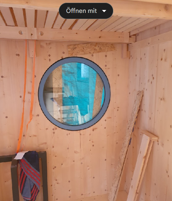

Ach , übrigens gings beim Aufbau ein Ministück weiter:

#25 Beitrag von Pirx » 2023-04-13 10:21:28
monimarlies hat geschrieben: ↑
2023-04-12 22:25:58
Lies in der Aufbaurichtlinie noch mal genau nach. Der Abstand für das Festlager von höchstens 1 m hinter der Hinterachse gilt nur für 3-Punkt-gelagerte Tankaufbauten.
Deine Federlagerung sollte ihr Festlager ganz am Rahmenende haben. Das hatten wir erst kürzlich in epischer Breite in einem anderen Thread diskutiert und (ich glaube es war) Felix hatte das "Warum" sehr gut erklärt.

#26 Beitrag von lunschi » 2023-04-14 20:14:13
2023-03-23 0:06:52
Nun also mit einem 4 cm hohen Profil, welches unter die Doka vor die Federaufnahme reicht, die Längsträger verstärken , damit beim Einfedern des Aufbaus das Gewicht nicht nur am Kabinenende drückt. Befestigung wäre wohl nur seitlich möglich , obwohl es doch eigentlich Bügel sein sollten ?
Ich habe noch nicht verstanden warum für den Zwischenrahmen nur 4 cm Höhe zur Verfügung stehen wo doch die Kabine um satte 30 cm gegenüber dem Fahrzeugrahmen hochgesetzt wird. Anstatt da dicke Holzbalken unter dem Koffer zu verbauen (die wenig bis gar nichts zur Torsionssteifigkeit der ganzen Konstruktion beitragen, dann aber trotzdem arbeiten und auch schwierig dauerfest mit dem Zwischenrahmen zu verbinden sind) würde ich lieber einen stabilen und vor allem torsionssteifen Zwischenrahmen aus Stahlprofilen zusammenschweißen und darauf dann den Koffer entweder direkt oder mit nur dünnen Zwischenhölzern draufsetzen. Ich denke der Holzkoffer wird auch dann noch genug Probleme machen weil beim Fahren alles knarzt und arbeitet...

Beiträge: 6315
Wohnort: Kalletal
Re: Massivholz Alkoven Kurzhauber Aufbau MB 1113
#27 Beitrag von felix » 2023-04-14 22:19:23
ein torsionssteifer Zwischenrahmen ist in der Regel Unfug, ein Kofferaufbau ist torsionssteif wie doof. Es müssen nur die Torsionskräfte vernünftig in die Kofferwände eingeleitet werden.
Bezüglich 8cm zwischen FHS und Koffer, hier ein Womo bei Geländefahrt, erkennst du, wie fhs und Aufbau zueinander stehen:
Und hier hebe ich den “Deckel” meines Kung-Koffers von 1973 ab. Das ist 1mm Aluminiumblech, 3cm Schaum mit 3mm Sperrholz-Rippen in 10cm Abstand und innen auch 3mm Sperrholz. Den “Deckel” kann ich an der Vorderwand problemlos anheben. Mein Reserverad wiegt ca. 130kg, das kann ich nicht problemlos heben. Daher wird der komplette “Deckel” mit Fenstern und Rahmen keine 400kg wiegen - bei 4,60m Länge.
Der Kurzhauber wird mit 4t Aufbau nicht mehr unter 20l brauchen und das Leistungsgewicht ist dann auch Geschmacksache…
