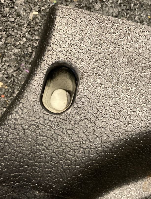

Hallo Leute,
ich muss mehrere ausgerissene Sacklöcher wieder (Verkleidung Amaturenbrett) vergiessen und danach bohren.
Der Boden vom Sackloch ist quasi unten rausgebrochen.
Ich kann die Sacklöcher locker bis auf 80% aufüllen.
Kann mir jemand ein Epoxidharz 2K epmfehlen, was ich schnell anmischen kann und sich bohren lässt?
Aber bitte keine 100kg Profipacks von Würth.
Gruss Henrik!

Hmm, naja ... dit wird zusehr gefummel.
Grüsse H3nrik

Re: Epoxidharz 2K bohren
Hallo.
wenn ich die Trapez-Löcher in den Henselkästen vergieße,
klebe ich Klebeband untendrunter.
Dann mit UHU-Plus auffüllen.
Mit einem Zahnstocher nach 1/2 Stunde die kleinen Bläschen entlüften.
Damit der Verguss auch vernünftig hält, bearbeite ich die Wandungen innen
vorher mit dem Dremel. Eingespannt 2mm-Kugelfräser.
Bei Endfest lasse ich das mind. 24 Stunden aushärten.
Kann man auch prima bohren.
Auch Gehäuse (Polycarbonat) und Verguss (2K-Epoxidharz) je zur Hälfte.
So habe ich es jetzt gemacht. Ich hatte noch UHU-Plus da.
Das grosse Loch mache ich mit R-G, kommt nächste Woche.
