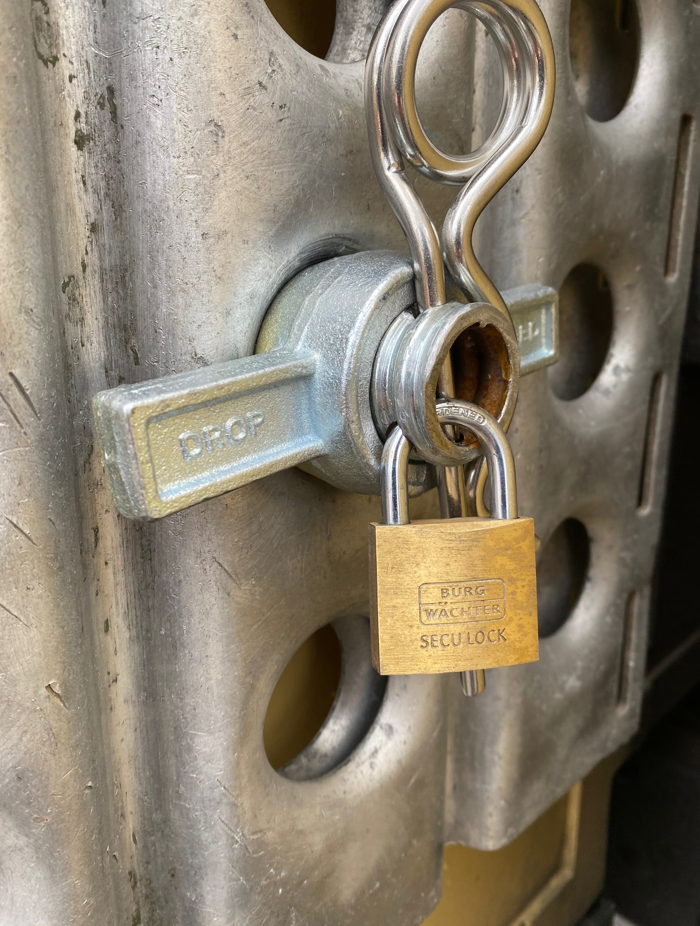

Ich habe geplant, meine Bleche mit Gerüstspindeln/ Gerüstfüsse aufzuhängen. Billig im Einkauf, mit dem Gewinde können die Bleche verschraubt werden.
https://www.ebay.de/b/Gerustfuse/131271 ... olid=10001
Vielleicht hilft dir ja.
Liebe Grüße Martin

Hast du die Mal im Original gesehen?
Sind relativ grobschlächtige Dinger und haben eine Rausdrehsicherung oben..aber ich denke,du wölltest die eh abschneiden...
Ansonsten robust.

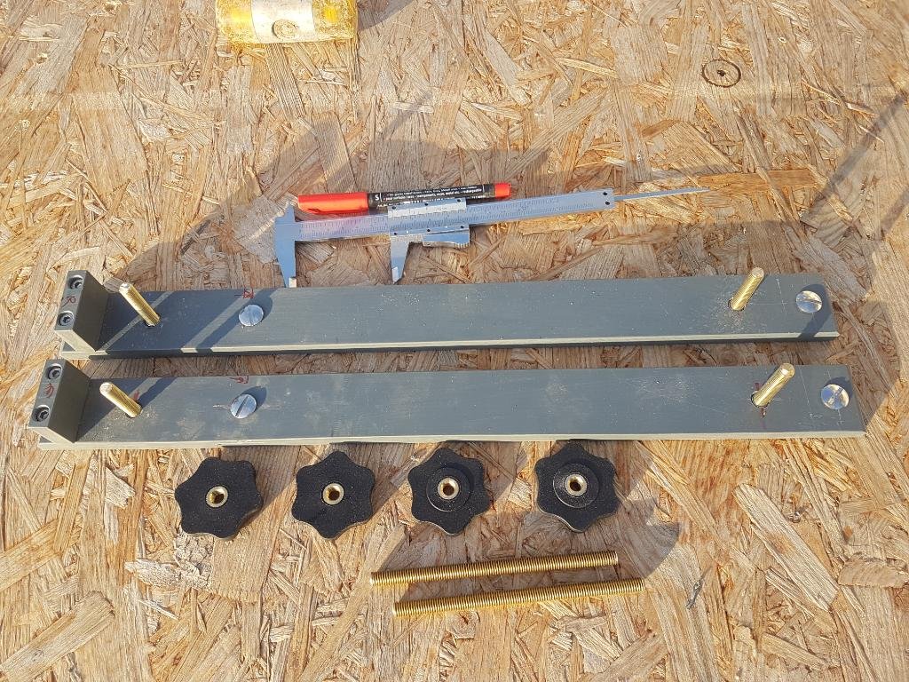

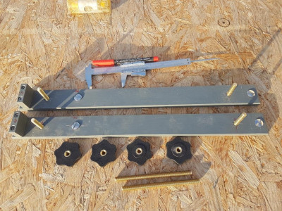

ich habe mir an unserem Wegwerfdaily aus PVC-Hartplatten die beiden Halterungen selbst gefräst.
Vielleicht ist das ja eine Alternative für dich.

Ja, daß der Gerüstfuß bei bestimmungsgemäßem Gebrauch am Gerüst in seiner Stellung bleibt, ist mir klar.
Aber was passiert bei Rüttelbeanspruchung, wie sie bei bestimmungsgemäßem Gebrauch des ExMo's anzunehmen ist? Dazu noch horizontale Montage?
Kurz eine Suchmaschine bedient:
Gerüstfüße sind genormt nach DIN 4425. Danach sind genormte Trapez- oder Rundgewinde (abgerundete Trapezgewinde) zu verwenden. Hierzu wikipedia:
Trapezgewinde werden zur Übertragung von Bewegungen und Kräften verwendet, zum Beispiel an Leitspindeln in Drehmaschinen oder in Spindelpressen. Die größere Steigung ist dabei von Vorteil. Die dickeren Gewindegänge sind geeignet, größere axiale Kräfte zu übertragen, bevor sie durch Abscheren versagen. Bei den typischen Anwendungen ist die wegen der größeren Steigung mäßigere Selbsthemmung erträglich oder ohne Bedeutung.

Ja,ich würde da auch noch ein Loch durchbohren,für Splint oder Vorhängeschloss.
Gerüst ist ja durchaus sicherheitsrelevant,und gerüttelt wird da auch.senkrechte montage..da wirkt ja theoretisch die Schwerkraft noch mit...das ganz ist im Vergleich zu leitspindel oder DIN schrauben, eventuell mit Feingewinde,derart grobschlächtig, feuerverzinkt,daß ich denke ,das funktioniert.
Nur mit dem Eigengewicht einer Etage gerüst muß der geneigte Gerüstbauer da schon herzhaft mit dem s3 Schuh gegen treten,damit sich das nach unten bewegt.
Ich denke ,wenn da Spannung drauf ist ,das Wellblech angedrückt wird,wird sich das eher nicht von alleine lösen.
Ähnliches.prinzip bei Container locks hat allerdings eine losdreh Sicherung....

Ich habe vor oben am Heck zwei Haken zum einhängen der Bleche anzubringen. Unten dann den Gerüstfuss zum verschrauben
Ich finde die Rubustheit einfach nur gut. Bei Staub und Dreck braucht man keinen halben Liter WD40, ein Hammerschlag und das Ding ist offen oder eben zu.
Liebe Grüße Martin

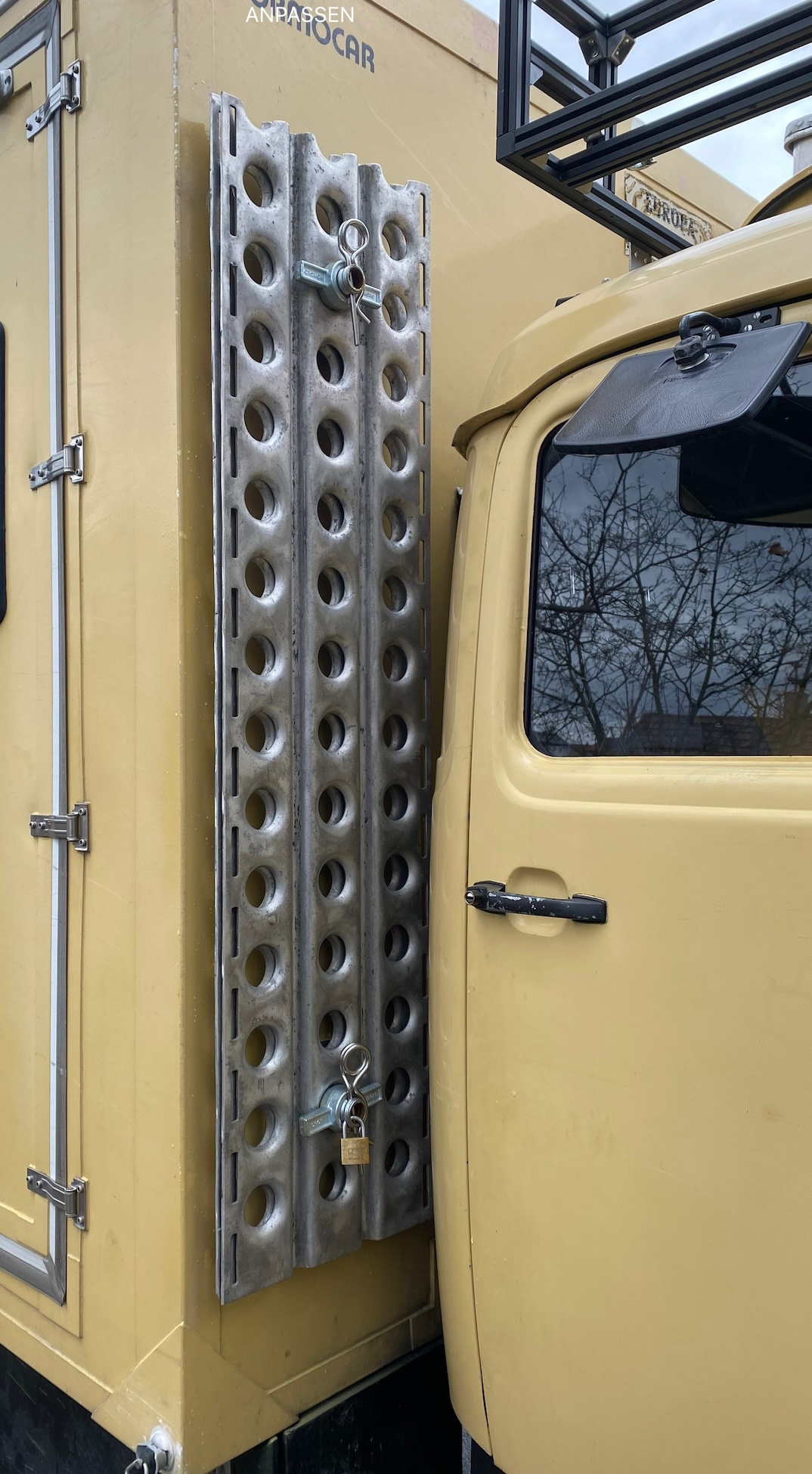

ich möchte mich herzlich bei Rosinchen für die Idee bedanken!
Habe sie gleich umgesetzt. Das Ganze baut inklusive Gummis zwischen den Blechen und Schloss 10 cm auf.
Also: Danke!
