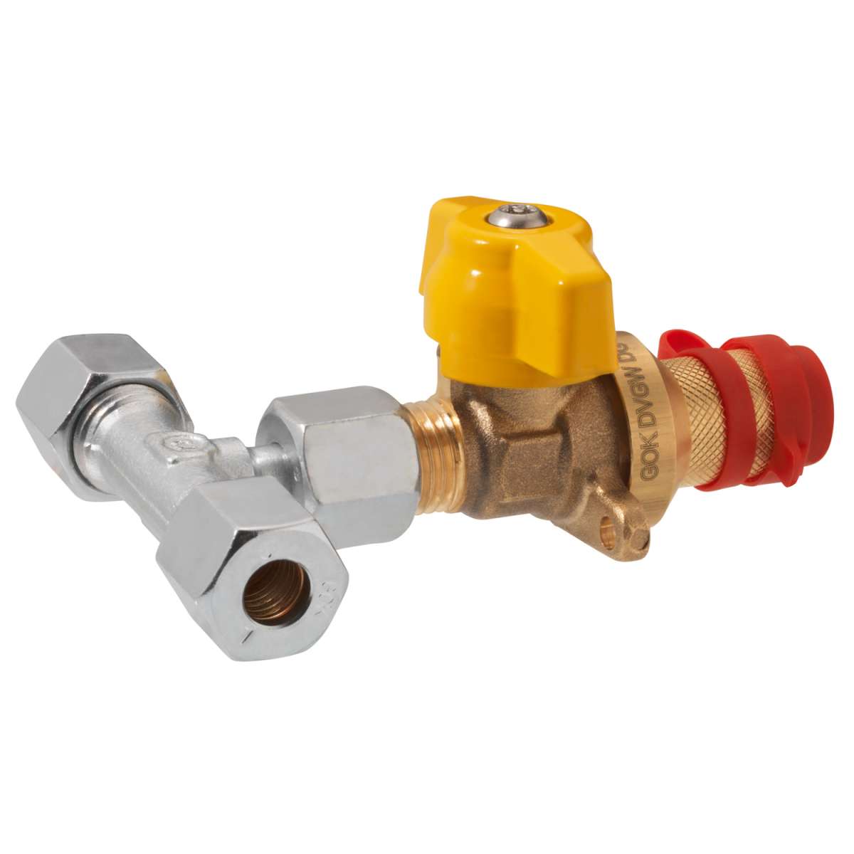

Re: Sowas wie 'ne Gassteckdose
Den hab ich auch erst eingebaut, unter der roten Kappe wird einfach der Schlauch eingesteckt und danach kann man den gelben Hahn aufdrehen. Das silberne ist nur ein T-Stück um es zB. in eine vorhandene Leitung einzuschrauben. Das Messingteil mit einer Halterung an den beiden Bohrungen befestigen und fertig. Kleiner geht glaub ich nicht mehr. Und zugelassen ist er auch.
Sehr praktisch, zB. mal den Gaskocher oder Grill anstecken.
