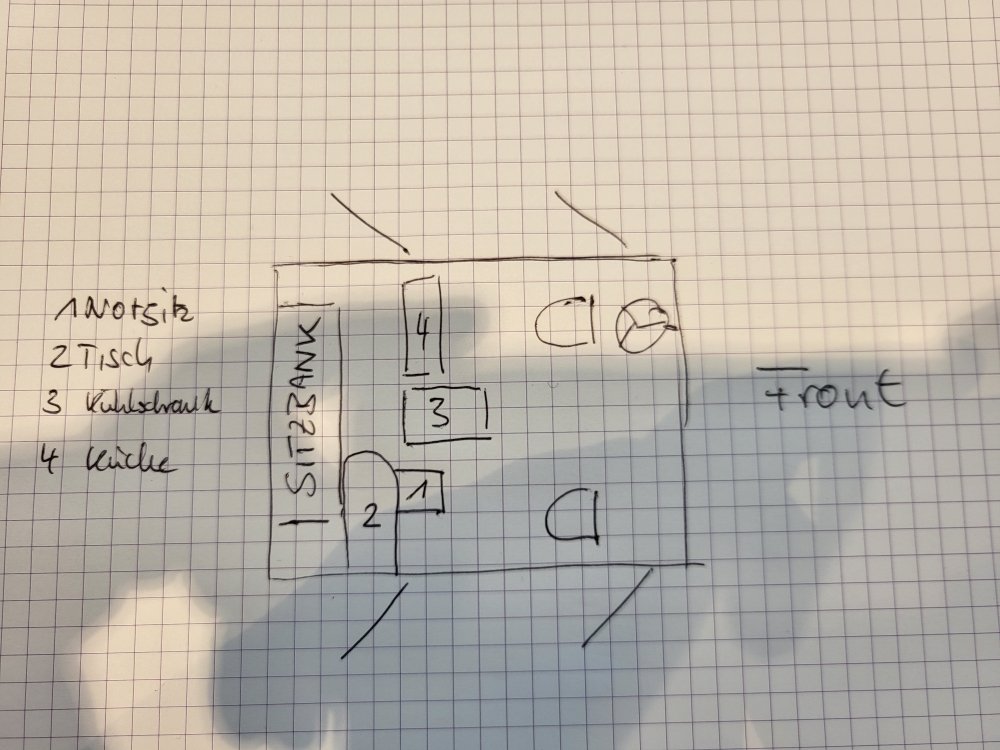

wir planen eventuell unsere Küchenzeile in die Fahrgastzelle zu integrieren und so hinten im eigentlichen Wohnbereich etwas mehr Platz zu schaffen. Ich würde mich hier über Fotos derjenigen freuen, die das schon so haben, damit wir ein paar Ideen bekommen, wie das aussehen kann. Wir möchten gerne die Sitzbank, die in Fahrtrichtung schaut erhalten, aber die Sitzbank hinter Fahrer und Beifahrersotz mit Aufbewahrungsbox kann weg.
Wir brauchen einen (Not)Sitz und einen klappbaren Tisch, damit wir , wenns regnet auch drin sitzen können.
Ich hab mal eine grobe Skizze angehängt (nicht maßstabsgetreu) und freue mich über Tipps.

Vielleicht hilft dir das weiter.
Herd, Spüle, Schränke und Stauraum. Klapptisch 1
http://www.njz.pl/2019/near/garaz/fanab ... zlewa.html
Klapptisch 2.
Platz für einen 40 l Kühlschrank. Arbeitsplatte über dem Kühlschrank.
http://www.njz.pl/2019/near/garaz/fanab ... lodwk.html
Tisch 1 nach Schließung. Tabelle zwei funktioniert genauso.
http://www.njz.pl/2019/near/garaz/fanab ... IM/h2.html

evtl. kannst du ja den Kühlschrank unter die Sitzbank integrieren. Ähnlich wie in jedem Fermverkehrs-Lkw unter dem Bett.
Gruß Manuel

Ich sehe schon so einen magnetischen Messerhalter an der Wand mit fünf schweren japanischen Superklingen dran...
Warum nicht die Sitze drehbar machen und den Tisch in die Mitte? klar hat man in dem Fale die Füße hoch, aber das braucht man ja nicht immer oder manchmal ist es ganz angenehm...

Das wird schwierig, wir haben den Haushaltskühlschrank mit 12 V Kompressor aus Kassel (hab vergessen, wie die Firma heißt, aber der Kühlschrank ist super, den haben wir auch im VW Bus). Der passt nicht unter den Sitz.Der gute Laster hat geschrieben: ↑2023-01-16 13:43:39Hi Markus,
Gruß Manuel
Ja, die Messer sind mir wichtig, sie lassen vorlaute Beifahrer schneller verstummenFernwehbus hat geschrieben: ↑2023-01-16 13:48:27Ich sehe schon so einen magnetischen Messerhalter an der Wand mit fünf schweren japanischen Superklingen dran...![]()
Mit hochgelegten Füßen und eingeklemmtem Bauch kann ich nicht gut Essen, das fällt aus.
