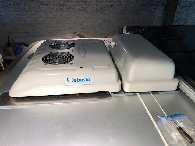

Re: Staukastenklima für alles verwenden??
Hi allerseits,
Wir haben eine WEBASTO Compact Cooler CC5 aus Bundeswehr Lagerbeständen auf dem Dach unserer MaKa. Der Innenraum des Fahrerhauses ist schon relativ groß, weil das ja mal ein neun Sitzer war. Die Dach Klimaanlage hat einen 2 kW 24 V Gleichstrommotor, der direkt den Kompressor über einen Rippenriemen antreibt. Das alles findet oben relativ geräuschlos auf dem Dach statt. Die Dachausschnitte waren auch relativ überschaubar, da es eigentlich nur längliche Schlitze sind durch die Luft angesagt und aus geblasen wird. Das größte Problem ist eigentlich ein 35 Quadrat Millimeter Kabel durch die A-Säule nach oben zu frikkel ;-)
Von der Leistung her, ist das zu 100 % mit der fahrzeugfesten Klimatisierung zu vergleichen. Sehr angenehm ist, dass die Luft sich nicht an bläst, sondern einfach die Kabine kühl wird. Die Klimaanlage läuft meistens nur auf kleiner Stufe und der Thermostat schaltet auch bei hohen Außentemperaturen immer mal wieder ab
Wir hatten selbst bei 40° in Südfrankreich im August kein Schwitzen während der Fahrt, auch hinten bei den Kidz nicht (die Klimaauslässen sind zwischen Fahrer und Beifahrer Sitz.
Seit wir unseren M 90 damit ausgestattet haben, reisen alle auch im Hochsommer sehr gerne damit. Wir können dadurch die heiße Mittagszeit zum fahren nutzen und den Nachmittag zum Baden oder für Aktivitäten.
Jan
Ps: Die Klima läuft übrigens auch im Gelände ohne Probleme.
