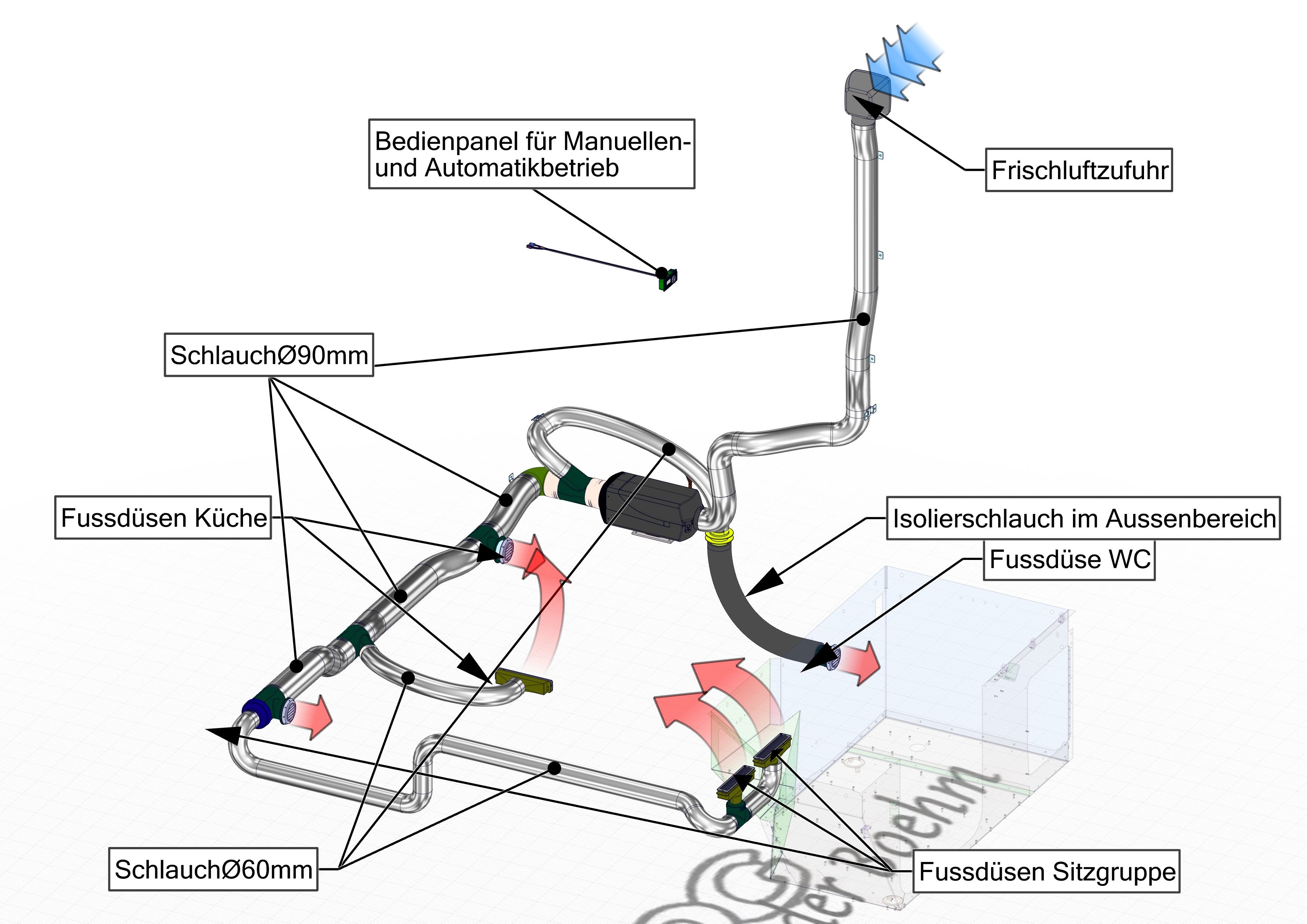

Hallo Sven,
hast du schon eine Luftheizung gekauft? Wenn ja welches Modell? Ich hab mich dahingehend auch ordentlich informiert und mich dann für Eberspächer entschieden. Der Katalog gibt ordentlich viel Informationen bezüglich den Leitzahlen her:
https://marketingservice.eberspaecher.c ... ion_de.pdf (ab Seite 44) und dann gibt es eine neue Heizung mit stärkerem Lüfter. (mit dem Kürzel D4R) Keine Ahnung was du für welche Längen vorhast - ich fahre überall wo es geht mit Ø90mm und verjünge dann gegen Ende auf Ø60... Insgesamt mit der Ansaugleitung komme ich auf ca. 7m Auf einen zusätzlichen Lüfter verzichte ich - ich werde aber den Einsatz von Luftregulierelementen (Durchmesserverkleinerung an Ausströmern) empirisch ermitteln.

Moin,magboehm hat geschrieben: ↑2023-01-12 21:36:57Hallo Sven,
jau, die Heizung ist schon gekauft. Es ist ein Planar2D Twinkit. Verrohrt soll alles mit 90mm Rohren werden.
Geplant sind 3-4 Ausströmer.
Bad, bis zum Ausströmer ca 3m mit einem 90° Knick/Kurve
Schlafbereich, bis zum Ausströmer ca 3m mit drei 90° Knicken/Kurven
Sitzbereich, bis zum Ausströmer ca. 2,5m mit zwei 90° Knicken/Kurven
Optional: Kleiderschrankbelüftung,bis zum Ausströmer ca 4m, mit zwei 90° Knicken/Kurven
Zur Luftstomverstärkung favorisiere ich derzeit einen Selbstbau.
Zwei Adapterstücke für 120mm Lüfter auf 90mm Warmluftrohr aus dem 3D Drucker und dazwischen einen Papst oder Noctua Lüfter. Beide sind lt. Datenblatt zugelassen bis 80°C.
An das ganze kommt dann eine PWM Drehzahlregulierung.
Ich werde das ganze erstmal mit einem Ausströmer testen. Wenn das nicht funktioniert, versuch ich was anderes

--> vielleicht brauchst du ja garnichts tun und das ganze funktioniert einfach.
Wenn du die stränge paralell schaltest (also direkt nach der heizung) hast ja eh schon einen größeren gesammtquerschnitt.
--> hier ist es natürlich "interessant", weil deine heizung ja 2 rohre erst zusammenfasst, und du das ganze dann wieder trennst. ---> effizient ist das nicht.
Vielleicht schaffst du es ja auch auf die 90°winkelstücke zu verzichten, und alles mit durchgehenden-rohren und "bögen" zu machen. Das sollte auch widerstand einsparen.
EDIT: wenn du eh 2 heizungen hast, kannst du ja eine im Heiz- und eine im Lüftungsmodus betreiben. Das könnte dein Problem (so fern du eines hast) lösen.

Ich hab die Warmluftverrohrung umlaufend „realisiert“ (mit HT Rohren - was ja nicht geht
, wissen die aber nicht und machen das seit 7 Jahren). Vorteil ist sicherlich, dass die Rohre innen glatt sind.
Am Ende der ca 8 m Leitung mit 2 x 90 Grad Winkeln kommt nur noch ein laues Lüftchen, passt aber genau zum Zweck, weil dort Frischwasser und Abwassertank stehen und dass der Frostschutz ist. 2 Ausströmer sind komplett offen plus der letze am Ende. Die Rohre dienen als „Konvektoren“ was viel besser klappt als gedacht.
Also wenn’s am Ende nur um frostfrei/schimmelfrei geht würde ich ohne bauen. Ist am Ende das Bad mit recht hohem Wärmebedarf würde ich da einen PC Lüfter verbauen. Leistung und Lärm überschaubar und selbst wenn er die Temperaturen nicht lange mitmacht, kostet keine 10€ und kriegt man überall (wobei in der Realität wird der wahrscheinlich länger halten als man annimmt).
Steht und fällt aber mit dem Wärmebedarf am Ende.
