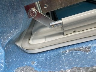

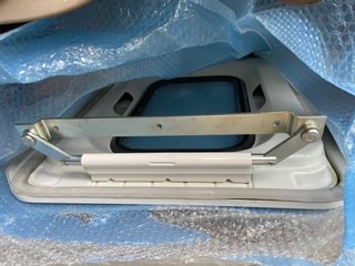

Hallo hat schon mal jemand eine DachLuke
bei einem Mercedes T2 Ln1/ Vario nachgerüstet?
Oder hat jemand ein paar Fotos, wie das von innen
und von oben aussieht, wenn es eingebaut ist?

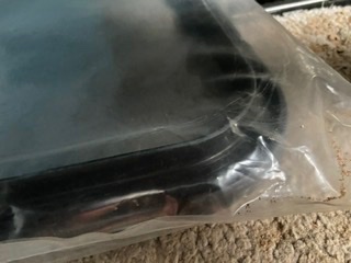

Ich habe bei Mercedes das Dachfenster selbst gekauft den Rahmen für unten und für oben gibt es wohl nur so eine Art Klemmleiste als Meterware.
Gehörte da von oben nicht auch noch ein Rahmen als Dichtung
drauf. Bei dem Fenster selber ist eine Gummidichtung dabei.
Bilder von den Dichtungen und den Rahmen wäre hilfreich.
Einbauanleitung gibt es wohl gar nicht oder?
Da ist es ein KlappFenster ist, müssen ja rechts und links die beiden Schienen für die Klappvorrichtung an irgendwelchen Rahmen angeschraubt werden. Da würden mich die Maße von den Rahmen - wie tief sie von der Decke entfernt und geschweißt oder geschraubt sind helfen.
Danke!!!

Es gibt im Blechdach bei der Herstellung vorbereitete glatte Flächen für Dachoberlichter, da sollte das Fenster reinpassen, einfach mal von oben und dann von unten schauen wo sie sitzen.
