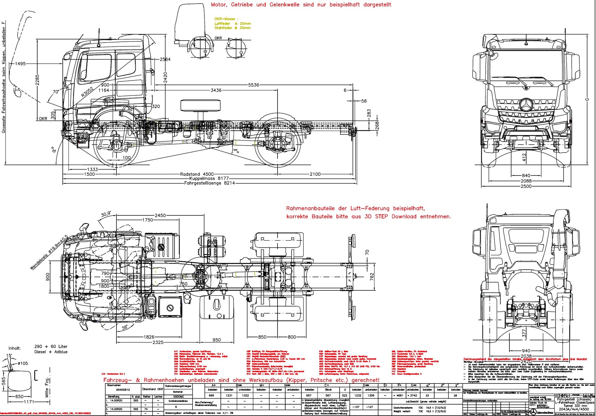

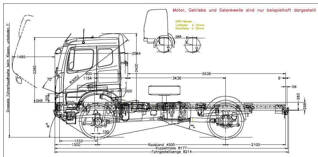

mein Name ist Uli und wir planen uns ein Reisemobil >7.5t zuzulegen.
Als Trägerfahrzeug soll uns ein Arocs5 dienen. Die Zeichnung lege ich als Anlage bei. Gem. Aufbaurichtlinie beträgt die maximale Fahrzeugüberhanglänge 65% bei 2 Achsen.
Gehe ich recht in der Annahme, dass das bei unserem präferierten fahrbaren Untersatz somit ab der Hinterachse gerechnet wird und wir somit gemäß der Zeichnung auf eine maximale Kabinenlänge von 6,13m kämen? Somit relaistisch betrachtet etwa 6m aufgrund des noch zu berücksichtigenden Faltenbalgs beim Durchstieg?
Vielen Dank und einen schönen Abend!

Hallo Uli,
die 65% gelten für einen Aufbau, welcher die Nutzlast des LKW ausschöpft. Hier geht es um Achlastverteilung, Lenkbarkeit etc. Eigentlich ist das in den Aufbaurichtlinien auch so beschrieben.
Da du mit dem Aufbau die Zuladung aber sicher nicht ausschöpfen wirst, kannst du auch mehr Überhang realisieren, wenn du meinst, dass du das wirklich möchtest.
Ab 50% Überhang wird es eigentlich doof.

Hallo Uli!Hermes_on_the_run hat geschrieben: ↑2022-11-03 19:59:27Servus,
Uli
Ja, der hintere Überhang wird ab der Hinterachse gerechnet. Der Abstand Hinterachse bis Aufbauende darf also 65% des Radstands betragen.
65% von Radstand 4500 mm sind 2925 mm. Du kämest also auf eine mögliche Aufbaulänge von ca. 3400 mm + 2925 mm = 6325 mm.
Daß ein solch langer hinterer Überhang eigentlich kein Allradfahrgestell erforderlich macht, weil die Geländegängigkeit damit auf das Niveau eines Reisebusses eingeschränkt wird, muß ich sicher nicht extra erwähnen?
P.S.: Soweit ich weiß, muß beim Arocs der Abstand zwischen Fahrerhaus und Aufbau mindestens 50 mm betragen. Ich habe aber gerade keine Lust, das in der Aufbaurichtlinie nachzulesen.

Die Kabine soll abgewinkelt werden, so dass vom Rad über den hochgeklappten UFS eine (gedachte) Linie ensteht.
Gilt ein dann am Rahmen befestigter Hubträger dann ebenfalls als Aufbau oder als (nicht zu berücksichtigender) Anbau?
danke zunächst für die Antworten! Ja, eben nachgeprüft, es müssen mindestens 50mm sein, nach oben größer werdend.Pirx hat geschrieben: ↑2022-11-03 20:47:07[...]Du kämest also auf eine mögliche Aufbaulänge von ca. 3400 mm + 2925 mm = 6325 mm.

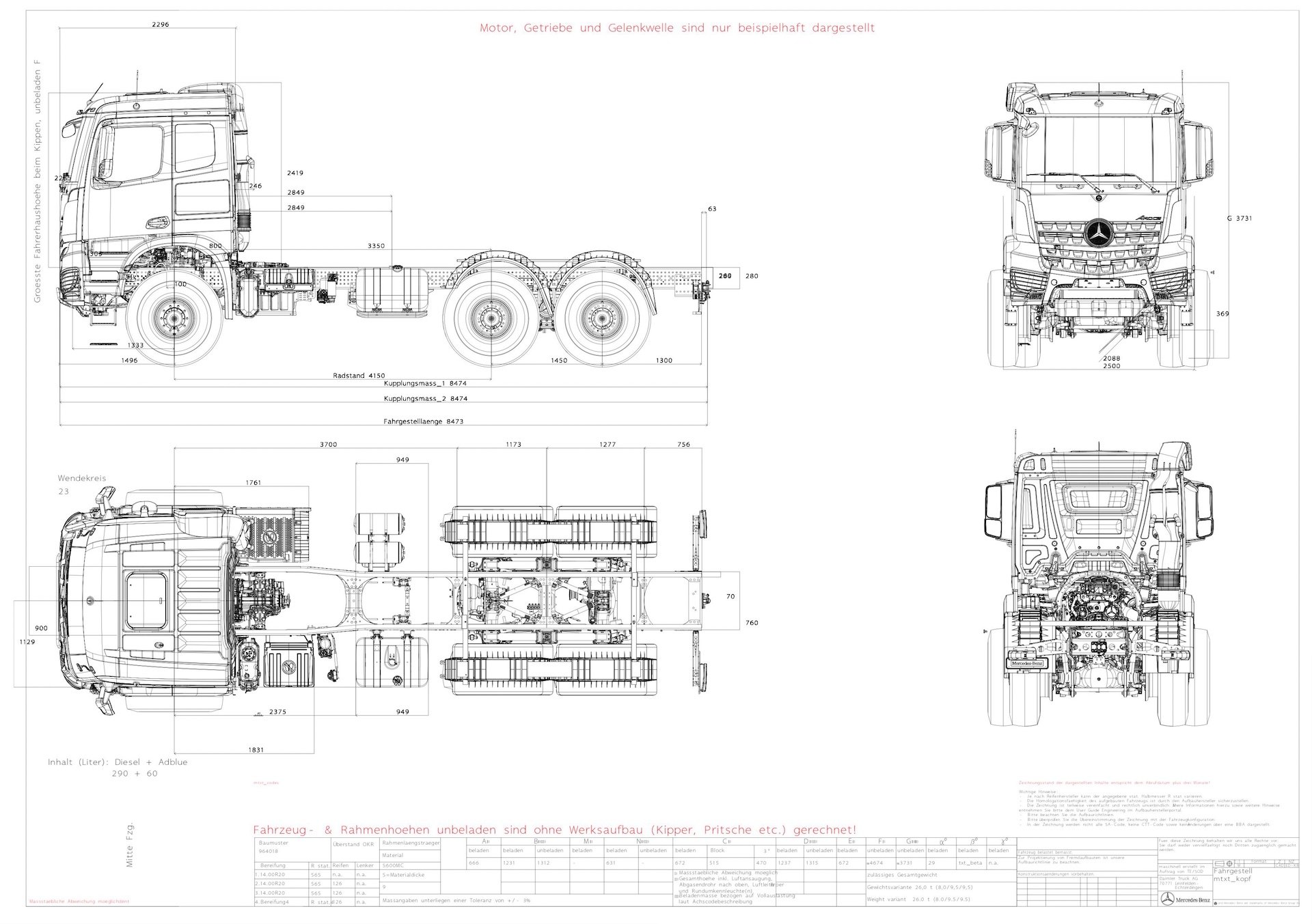

Ich habe eine 6 Meter Kabine plus ca 0,7 M Reserveradträger auf einem 3 Achser mit 4 M + 1,45 Radstand, dass passt perfekt.

Aber auch ein 3-Achser käme für uns grundsätzlich in Frage. Allerdings bringt der natürlich auch "Ungemach" mit sich und der Preis des "Nach-hinten-offen-Seins" ist hoch, sowohl monetär als auch die Beweglichkeit betreffend.

Da der Aufpreis zwischen dem 4x4 und dem 6x6 mit ±13.000,-€ zu Buche schlägt, stellt sich die Frage, ob man um halbwegs vergleichen zu können, den Radstand beim 6x6 auch bei 4.500mm belässt, oder ob man den dann auf 4.200mm verringert. Man kann wohl bei letzterem keinen zweiten Dieseltank (werkseitig) anbringen lassen.
Die Fahrgestelllänge unterscheidet sich bei 4x4 mit 4.500mm und dem 6x6 mit 4.200mm nur um 260mm.
Insgesamt macht der Mehrpreis den Kohl nun nicht mehr fett, gleichwohl bedeutet eine Achse mehr nunmal auch zwei Räder mehr und bei Fähre und Maut mitunter auch einen Mehrpreis.
Auf der anderen Seite erhoffe ich mir natürlich mehr "Reserven" beim Böschungswinkel.

ganz ehrlich bei den Anforderungen macht in meinen Augen der 6x6 tatsächlich Sinn. Ein 6x6 fährt sich wirklich schön und bietet ein paar Vorteile. Durch die Pendelachsen hinten verschränkt der Rahmen bei Stufen z.b. deutlich weniger als bei einem 4x4, dadurch kann man die Aufbaulagerung ggf. einfacher bauen. Weniger Kippwinkel oder Federweg, je nachdem was für eine Lagerung man baut.
Außerdem bietet der 6x6 eine gewisse Sicherheit. Mir ist beim 4x4 mal in Spanien auf der HA ein Reifen weggeplatzt... da steht die Kiste dann ruckartig ganz schön schief. Beim 6x6 kippt der LKW dann nur um die Hälfte (Pendelachse) und hat zusätzlich noch eine spurführende Achse hinten. Und von der Wendigkeit ist ein 6x6 mit einem 4x4 Radstand vergleichbar, der die Länge zum Drehpunkt der Pendelachse hat. Also in diesem Beispiel ein effektiver Radstand von 4,875m - ob da der Unterschied zum 4,5m Radstand jetzt so bedeutend ist? Wendig sind beide LKWs nicht.
Für so einen riesen Klotz wäre der 6x6 dann wenigstens noch geländegängig.
Constantin
Constantin
Re: max. Kabinenlänge für Arocs5
ein Aspekt der für 6x6 spricht ist die Reifentraglast. Wenn das Fahrzeug im Ziel als 4x4 so auf 15-16t geht und am Heck ggf. noch ein Motorrad- oder Quadträger dran soll, kommt es schnell an die 5t Traglast der Reifen an der Hinterachse.
Mir selber ist ein MAN TGS mit M-Fahrerhaus bekannt, der eine ca. 570cm lange Kabine plus Heckträgersystem hat und die Reifen ständig am Limit bewegt
Insofern würde ich zwingend zu einer Vorkalkulation der Achlasten raten.
Axel
