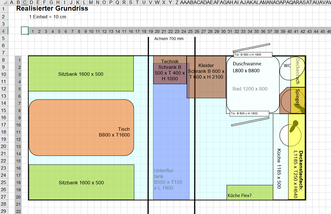

Also ich habe nun mit einem Fahrzeugbauer (welcher auch GFK Platten verkauft, keine Ahnung ob man den Name nennen darf gesprochen) sowie auch mit Uli.
Uli würde generell die Befestigung der Trennwände und Möbel flexibel gestalten.
Der Fahrzeugbauer meinte er befestigt seine (Hänge) Schränke an Wand UND Decke. Sowohl bei Verkaufsanhängern als auch geländefähigen Anhängern.
Begründung ist das der GFK Koffer wesentlich steifer ist als ein Wohwagen und normal bei Langsamer fahrt der Aufbau oben nicht sonderlich arbeiten sollte.
Ich werde nun ein Kompromiss fahren aus beiden Lösungen.
Ich werde ein L bauen welches nur verschraubt ist und sich minimal verwinden kann. Die Trennplatten zwischen den Schränken, werde ich mit 5 mm Luftspalt in einem U Profil führen. So kann sich der Schrank bis zu einem gewissen Grad verwinden und mit dem Aufbau mitgehn. zumindest ein paar mm spiel sind so gut möglich.

Ich baue Hängeschränke so, dass ich oben zwei Aufhängungen habe (links und rechts ziemlich weit außen) und unten mittig einen "Abstandshalter" gegen die Wand, der nur lose an die Wand drückt. Sozusagen Dreipunktlagerung für Oberschränke. Dadurch kann die Außenwand machen was sie will, der Schrank verformt sich nicht durch Kabinenbewegung, sondern höchstens durch den Inhalt.Klappspaten hat geschrieben: ↑2022-10-26 13:44:03Hm ok aber wie gestalte ich das mit den Hängescrhänken die haben weder Rückwand noch Seitenwand.
Matthias aus dem Fernwehbus
