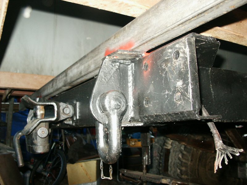

Hi, ich hab heut meinen Koffer draufgeworfen, Bilder gibts aber noch nicht, erst wenner besser aussieht :D Jedenfalls hab ich mir die hintere Kofferlagerung (insgesamt ne Federlagerung) so gedacht:
Also hinten durch diesen Halter vom Schäkel und durch das Vierkantrohr einen M10 Bolzen in 10.9er Härte, natürlich in Langlöchern, damits etwas Spiel hat, reicht das von der Dimensionierung? Nach vorne kann der Koffer im Normalfall nicht, da da (noch original) zwei Längsträger aufgeschweisst sind, die die Hecktraverse verstärken.
bis denne, sewan

ich verstehe die Verschraubung noch nicht, aber du willst doch nicht allen Ernstes deinen Koffer mit zwei 10er Schrauben antackern?!? Nimm pro Seite 6 Stück M12 in 8.8 mit dem passenden Anzugsmoment!
Weiter: Durch ein (vierkant)Rohr darf man nur Schrauben, wenn man vorher eine nicht zu magere Stützhülse einsetzt. Sonst kanns du die Schrauben nicht anziehen. Viel Arbeit!
Das Rohr sieht auch etwas sehr lächerlich aus. Mein Vorschlag: 80x120x3 in der Mitte volle Höhe, nach außen hin eingeschnitten und auf zu den Enden 80x80x3 verjüngt/geschweißt müsste bei 2-3t Koffergewicht ganz gut funktionieren.
Eventuell habe ich etwas Missverstanden, aber im Ganzen klingt das zihmlich Haarsträubend...

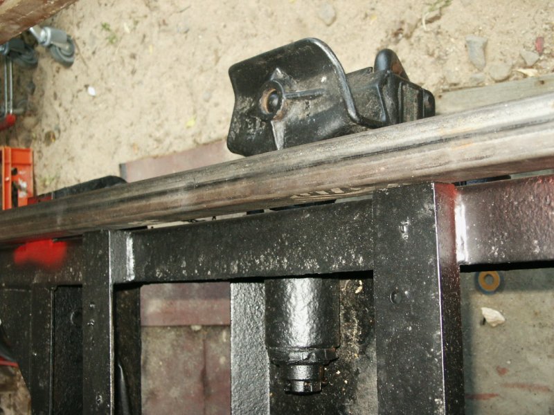

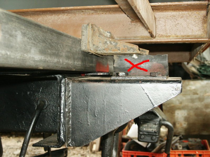

Also ich habs mir nochmal überlegt, mein jetziger Stand sieht so aus:
Also die Gummis kommen weg :dry: unten also die alte Schwalbe von der Doka-Befestigung, hinten mit 4x M16 8.8 an die Aufnahme für die Haspel rangeschraubt, dann eine andere Schwalbe von dem 613, den ich letztens geschlachtet hab, wegen der 90erESP :eek: ) an den Träger rangeschweisst, und das Ganze dann mit 3x M12 oder M14 8.8 und selbstsichernden Muttern verschraubt. Was haltet ihr davon?

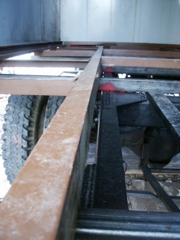

würde ich ja gerne, aber geht, nicht, der Rahmen vom Koffer ist zu breit :wack: :wack: :wack: :
Was noch gänge, wäre die Querstreben in den Rahmen vom Koffer einzuschweissen, also zwischen die Träger, dann KÖNNTE ich vielleicht mit Laschen arbeiten, wird aber auch nicht wirklich viel besser...

oh-oh-oh, der Hilfsrahmen ist m.E. eh zu breit, der muß doch auf dem LKW-Rahmen aufliegen, sonst kannste Dir den doch auch ganz sparen????? Wie willste denn daraus ne Federlagerung machen (das war doch das Ziel - oder)??????
Übrigens gibt´s für MB auch Aufbaurichtlinien. Aus dem Bauchgefühl heraus würde ich behaupten, dass Du diese Konstruktion gar nicht abgenommen kriegst.

So wie ich des sehe, liegt der Hilfsrahmenträger ca. 1- 2 cm neben dem Fahrzeugrahmen. Die Querstreben die noch nicht rostig aussehen dürften die von dir neu druntergelegten 60/40/3 Profile sien.
1. Möglichkeit wäre rechts vom Hilfrahmen mehrere massive Stahlstreben nach unten zeigend anschwießen, die direkt neben dem Fahrzeugrahmen liegen. Diese könnten als Seitenführung und hinten als Befestigung am Fahrzeugrahmen dienen. Es müßten halt noch ein paar mehr Querstreben in dem Aufbaurahmren rein (60/40/3 wäre da etwas schwach).
Die Zugfedern für den Koffer müssen nicht zwangsweise seitlich vom Hauptrahmen sein. Sie können auch zwischen dem Fahrzeugrahmen liegen.
2. Möglichkeit wäre ein paar seperate Halte zu bauen, auf die der Hilfsrahmen lastet und die sich mit Winkeln am Fahrzeugrahmen abstützen (genau wie oben nur nochmal Material dazwischengepakt.
3. Möglichkeit einen Hilfsrahmen auf den Fahrzeugrahmen bauen, der seitlich ein L-Profil hat, auf den sich der Kofferrahmen auflegen kann.
4. usw.usw.
Was ich nicht machen würde, wäre hinten an die Quertraverse von der Anhängerkupplung/Schäkelhalter zu gehen. Das ist da oben zu knapp ausgelegt.
Auf dem Ersten Bild ist die Anhänger-Quertraverse zu sehen, rechts die 4 Löcher wären eine Möglichkeit einer Befestigung. Dort senkrecht eine flexible Metallplatte angebracht (zum Beispiel von einem Fahrzeugrahmen und darauf eine Querverstrebung. Die Verbindung hätte dann die Möglichkeit etwas zu arbeiten, wie eine Kipperpritsche (nur nicht ganz so weit).

Da hab ich nur eine Frage: Darf ich durch den Untergurt vom Hilfsrahmen bohren? Also beim Koffer vom 613 ham die das auch gemacht, müßte doch gehen, odda?
Zu den Dimensionierungen der Träger hab ich einige Leute gefragt, auch Maschinenbauer (ja, MIT Diplom!), die wollten mit am Anfang 40/40-2 als ausreichend verkaufen :ninja:
Von daher... ich nehm einige mehr von den 60/40-3, so dass ich auf unter 50cm Abszand komme, und da wird das passen. Zumal im Koffer keine Batterien und kein Sprit kommt, das hängt alles schön tief am

Da hab ich nur eine Frage: Darf ich durch den Untergurt vom Hilfsrahmen bohren? Also beim Koffer vom 613 ham die das auch gemacht, müßte doch gehen, odda? sewan
Ne Du - das geht trotzdem nisch! siehe Aufbaurichtlinien!
