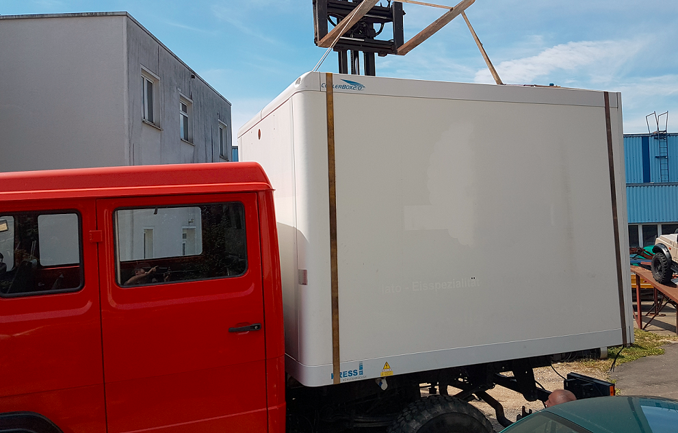

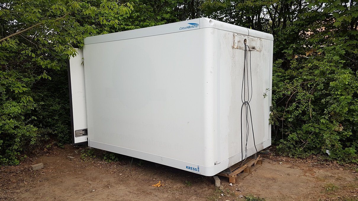

auf meinen DB917 AF Doka möchte ich einen Kühlkoffer aufbauen. Der existiert schon, weil gebraucht gekauft.
Grundmaße sind 310x230x227 (lxbxh) = extrem hoch.
Ich möchte die Box gern in der Höhe kürzen, weil

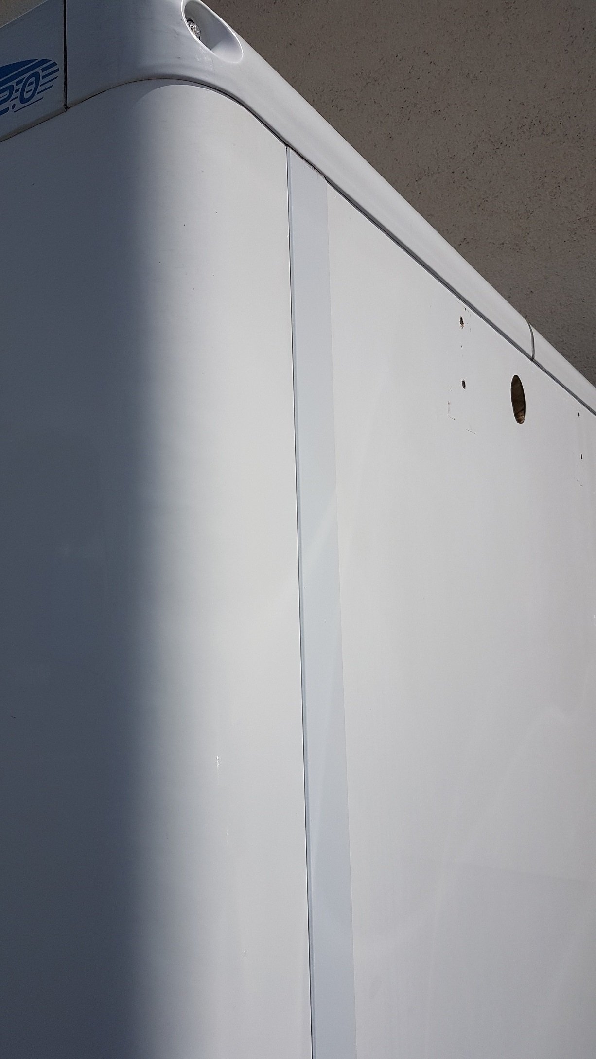

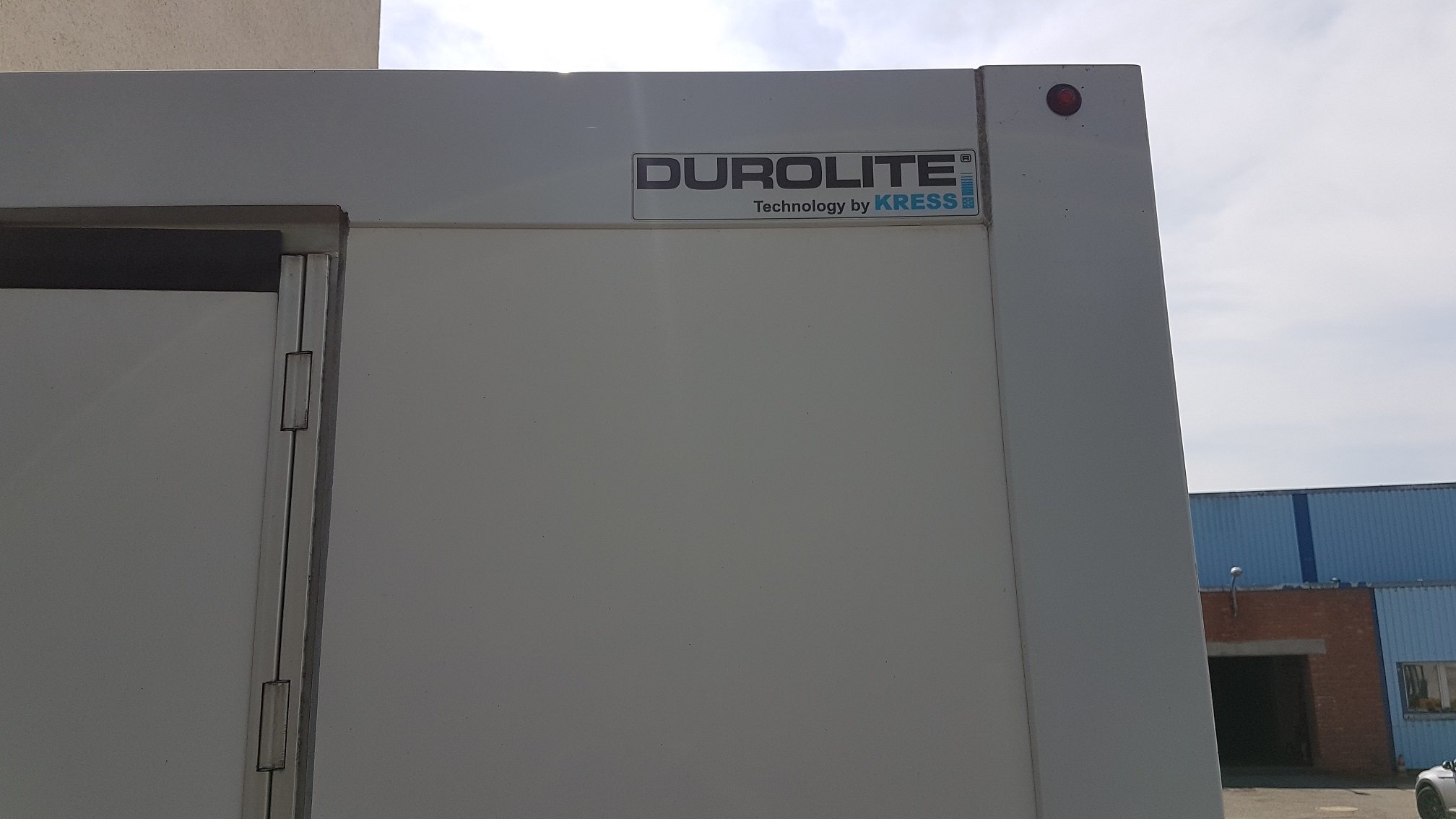

Ein paar Bilder vom Koffer und den Profilen wäre gut um das etwas besser einschätzen zu können.

Wenn die Winkel am Dach gut verklebt sind, bekommst Du das ohne ablösen der Deckschicht nicht runter.
Neue Dachplatte und Eckwinkel kaufen und den Koffer dann abschneiden und neu verkleben.

Die Box ist, wie gesagt die Kress Cooleboxr II mit 6 cm Gfk Sandwich.

a) wenn ich die Box oben kürze, muss ich die Eckverkleidung abbekommen ... die ist bestimmt gut verklebt. Egal, ob die in Alu oder Plastik ist - die Kanten sind dann nicht mehr i.O.
b) wenn ich unten kürze stellt sich mir die Frage, ob in der Boxenwand Winkel/Streben laminiert sind, um Boden mit Wand stabil zu verbinden.
c) dass ich mir beim Ablösen der Eckverkleidungen das GFK-Laminat abreiße
Leider gibt es dazu keine Zeichnung oder Info.

Re: Kühlkoffer - Höhe reduzieren
Mag sein, aber das Dach ist viel einfacher zu händeln als der gesamte Koffer. Der wird ja komplett instabil, und da die Platten gleichzeitig in Eckprofile einzuführen wird deutlich schwieriger als oben Stück für Stück.
Der Hersteller wird ja auch unten angefangen haben zu bauen. Ich denke einfach, dass es unten fester ist weil es auch mehr tragen muss.
Wir warten auf Fotos,
endlich kommen die Bilder für die weitere Diskussion.
Bei allem ungläubigen Aussagen, wie z. B. von Enzo würde mich mal interssieren:
a) mit welcher Gesamthöhe seid ihr unterwegs
b) bei 3,80m wird es doch auf ländlichen Alleen doch etwas ungemütlich - oder ist das nicht das Terrain für das Wochenende?
Wie kömmt ihr mit der Gesamthöhe zurecht?
Mein Ansatz:
Zum Fahren so niedrig, wie möglich - eigentlich <3,20m
Zum Rasten einHubdach oder Klappdach, um in der Kiste zumindest Stehhöhe (ca. 1,90m) bekommen.
Jetzt habe ich ca. 2,95m OK Doppelkabine und beim Probeaufsetzen der Kiste (ohne Hilfsrahmen) zusätzlich ca. 65cm =3,60m Gesamthöhe
Ber vielleicht ist der Ansatz idiotisch und zu aufwendig .
Grüße Freddy
Mein Ansatz:
Grüße Freddy
Ich würde das so versuchen:
Das Dach unterhalb der Profile Absägen.
Das Dach dann umdrehen und auf Arbeitshöhe bringen.
Mit Handwerkzeugen (Multicut!!!) die restliche Seitenwand von den Profilen am Dach runterschneiden/kratzen.
Dann den Koffer sauber auf Höhe trimmen und das Dach oben draufsetzen.
Sind halt ein paar Tage mit dem Handarbeit, aber was soll's....
Ich würde den Koffer so lassen.
3,6m ist doch ok,auf 3,2 kommst du dich wirklich nur mit Klappdach....und ein funktionierenden Koffer mit ungewissem Ausgang absägen....da würde ich lieber fahren.
Moin, ich habe solche Koffer schon zusammengebaut. Die Verbindung zwischen Dach und Wand ist realisiert mit ineinander greifende extrudierte Aluwinkel die dann noch verschraubt werden. Unten sind die Seitenwände einfach nur mit selbstschneidende Blechschrauben an den Rahmen geschraubt. Der breite Randstreifen unten verdeckt die Schraubenköpfe und eingeclickt. Ich würde oben am Dach nichts machen sondern unten am Boden die Abdeckleiste abfummeln, die Blechschrauben herausdrehen und die Seiten dann unten absägen. Oder gleich mit einer Handkreissäge mit Hartmetallsägeblatt und Anschlag einmal rundum sägen und dann neu anschrauben. Aber Koffersysteme bzw. Hersteller gibt's viele, vielleicht ist dieser Koffer ja anders aufgebaut?!
VG Frank
VG Frank
Der Koffer sieht doch stimmig aus im Verhältnis zur DoKa, wenn man sich da noch n Dachträger drauf denkt.
Wir hatten mit unserem letzten Mercur mit 3,20 genau zwei mal auf 20 tkm in Westeuropa Freude, dass er nicht 3,60 war.
Thom
Thom
